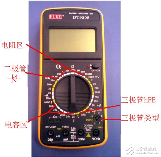

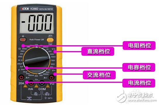

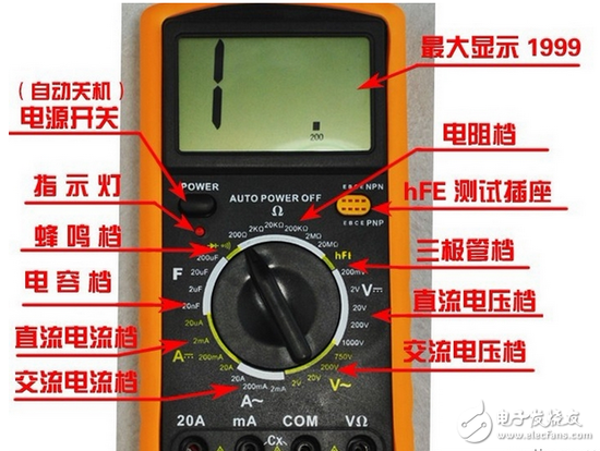

  万用表的使用方法:二极管挡的使用
  首先我们学习一个最简单的二极管档,把万用表的旋钮旋转到二极管标识符所处的位置,然后把两表笔短接下,你会听到蜂鸣器发出响声,这说明该档可以正常使用,另外可以确定两表笔之间的电阻为零,生活中常用于这一点测量线路有没有发生断路现象,以及器件是否电气连在一块,既然该档是二极管档,所以我们可以用该档,测量二极管压降,在测量的时候把红表笔放在二极管的阳极,黑表笔放在二极管的阴极,在显示屏可以直接显示出压降数值,此外利用该档还可以判断二极管是硅管还是锗管,以及二极管是否损坏掉。
万用表的使用方法大全
  万用表的使用方法: 电阻档的使用
  从二极管档位顺时针可以看到电阻档,有一个Ω符号,表示测量电阻档,在测量的时候我们首先应该判断所选电阻大小,然后再选择旋钮进行选择量程,如果不知道电阻多大,可以选择一个中间档位进行尝试测量,然后根据测量估测值进行更换档位,我们选用1K电阻进行试验,所以把指针更换档2K档,然后在显示屏上直接读出数值,至于表针部分,由于电阻没有正负之分,所以,红黑表笔连在电阻两侧即可(在测量大电阻的时候不要用手触摸表笔),不分正负。
万用表的使用方法大全

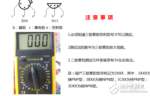

  万用表的使用方法: 三极管档的使用
  在顺时针旋转旋钮到达了hFE档位,,这一个档位是测量三极管放大参数档位,一般有两种插孔,一种是NPN另一种为PNP,在测量之前我们一定要分清楚到底是NPN型三极管还是PNP型三极管,我们这里使用的是NPN型,由于三极管有三个引脚,每个引脚的功能也都不一样,所以我们分清引脚之后,按照管脚名称正确的插入到测量插孔,在显示屏上可以直接读出三极管的放大倍数。
万用表的使用方法大全

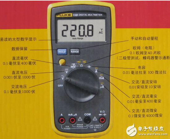

  万用表的使用方法: 电压档的使用
  再次旋转测量旋钮,下一个档位就是电压档,在这个万用表中交流档和直流档都是这个量程,所以在测量之前我们首先应该判断我们测量电压是交流还是直流,确定之后如果选择类型不是要测类型,可以按下交流直流更换档位(即该万用表DC/AC转化档位,有的万用表直流和交流是分开的,这种没有更换档位按钮),另外选择合适量程,如果在测量之前不知道所要测量电压是多少,这时候一定要选择量程最大的档位,我们常见的交流就是家庭所使用的交流电,电压为220v,典型的直流电就以我们电脑USB插口输出电压为例,为直流5v。
万用表的使用方法大全
  万用表的使用方法: 频率计档的使用
  再顺时针旋转,接下来就是测量频率,表盘上是10MHz表示最大测量频率值为10KHz,在测量的时候把该表笔接在频率计的两端,在显示屏上可以直接读出测量数值,在表笔要正确连接红表笔要连在信号源正极端,负极连在信号源负极端。
万用表的使用方法大全

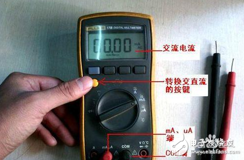

  万用表的使用方法: 电容档的使用
  有时候我们还会用万用表测量下电容,第一步先确定电容大小选择万用表量程,选择之后,把表笔放在电容两端,不用分正负极,若是极性电容也可直接测量,不用区分正负极,在显示屏上可以直接读出此时电容大小,此外需要注意下,在测量电容的时候需要把红表笔插在标注mA这个插孔上,只有在这个插孔上才能测量出结果。
万用表的使用方法大全
  万用表的使用方法:万用表测直流时的技巧
  一、进行机械调零。

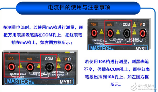

  二、选择合适的量程档位。
  三、使用万用表电流挡测量电流时,应将万用表串联在被子测电路中,因为只有串连接才能使流过电流表的电流与被测支路电流相同 。测量时,应断开被测支路 ,将万用表红、黑表笔串接在被断开的两点之间 。特别应注意电流表不能并联接在被子测电路中 ,这样做是很危险的,极易使万表烧毁。
  四、注意被测电量极性。
  五、正确使用刻度和读数。
  六、当选取用直流电流的2.5A挡时,万用表红表笔应插在2.5A测量插孔内 ,量程开关可以置于直流电流挡的任意量程上。
  七、如果被子测的直流电流大于2.5A,则可将2.5A挡扩展为5A挡 。方法很简单,使用者可以在“2.5A”插孔和黑表笔插孔之间接入一支0.24欧姆的电阻 ,这样该挡位就变成了5A电流挡了。接入的0.24A电阻应选取用2W以上的线绕电阻 ,如果功率太小会使之烧毁。

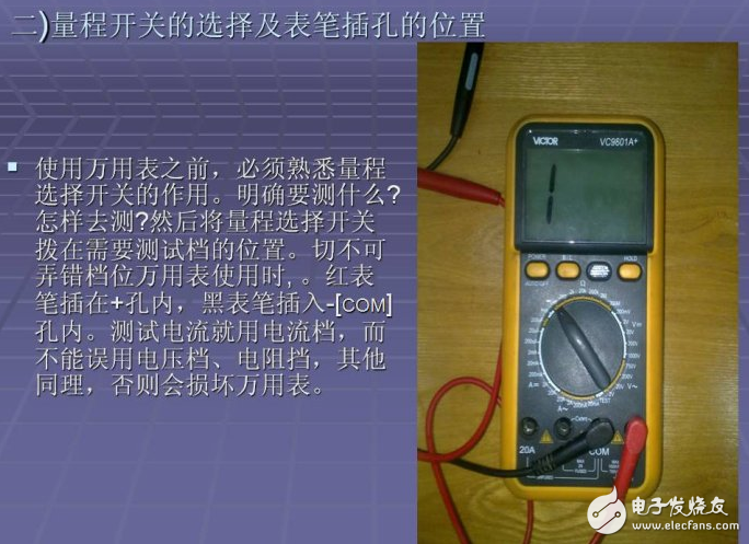

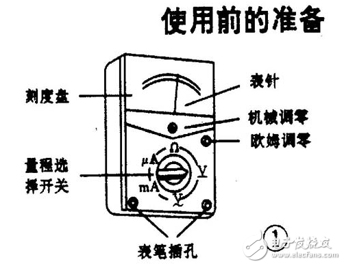

  万用表是用来测量交直流电压、电阻、直流电流等的仪表。是电工和无线电制作的必备工具。 初看起来万用表很复杂,实际上它是由电流表(俗称表头)、刻度盘、量程选择开关、表笔等组成,如图1所示。使用时如果把量程选择开关指向直流电流范围时,电流表M并接一些分流电阻来实现扩大量程之目的(Rg为表头电阻),使它成为一个具有几个大小不同量程的电流表。测量结果要看刻度盘上直流电流刻度来读数。通常刻度盘上第二行为电流刻度,如图2所示。同样,如果量程选择开关指向直流电压范围时,表头串接另外一些电阻(如R2、R3,用串联电阻分压的原理,使它成为一个多程量的电压表见图3。读数要看刻度盘上直流电压刻度。大多数的万用表电压和电流合用一刻度。如果在测量直流电压的电路中接入一个整流器,便可测交流电压了。测电阻的原理与测直流电压相仿,只是测试时还须加一组电池。选择开关指向电阻范围时,刻度盘上找第一行电阻专用刻度读数即可。 万用表的型号很多,但其基本使用方法是相同的。
万用表的使用方法
  万用表的使用方:现以MF30型万用表为例,介绍它的使用方法。使用前的准备
  第一,使用万用表之前,必须熟悉量程选择开关的作用。明确要测什么?怎样去测?然后将量程选择开关拨在需要测试档的位置。切不可弄错档位。例如:测量电压时误将选择开关拨在电流或电阻档时,容易把表头烧坏。
  第二,使用前观察一下表针是否指在零位。如果不指零位,可用螺丝刀调节表头上机械调零螺丝,使表针回零(一般不必每次都调)。红表笔要插入正极插口,黑表笔要插入负极插口。

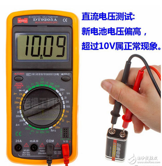

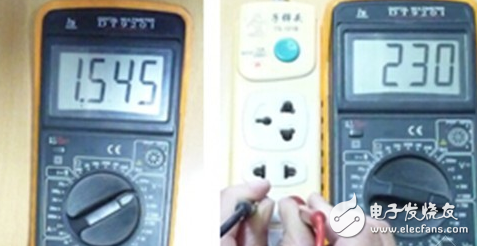

  电压的测量将量程选择开关的尖头对准标有V的五档范围内。若是测交流电压则应指向V处。依此类推,如果要改测电阻,开关应指向档范围。测电流应指向mA或UA。例1为测干电池的电压,见图4。
  测量电压时,要把电表表笔并接在被测电路上。根据被测电路的大约数值,选择一个合适的量程位置。干电池每节最大值为1.5V,所以可放在5V量程档。这时在面板上表针满刻度读数的500应作5来读数。即缩小100倍。如果表针指在300刻度处,则读为3V。注意量程开关尖头所指数值即为表头上表针满刻度读数的对应值,读表时只要据此折算,即可读出实值。除了电阻档外,量程开关所有档均按此方法读测量结果。在实际测量中,遇到不能确定被测电压的大约数值时,可以把开关先拨到最大量程档,再逐档减小量程到合适的位置。测量直流电压时应注意正、负极性,若表笔接反了,表针会反打。如果不知遭电路正负极性,可以把万田表量程放在最大档,在被测电路上很快试一下,看笔针怎么偏转,就可以判断出正、负极性。

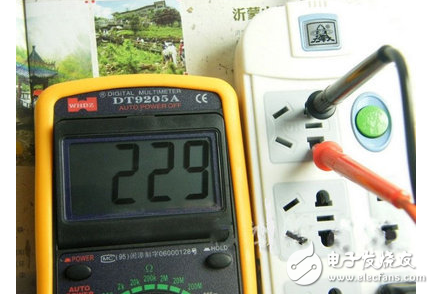

  例2, 测220V交流电。把量程开关拨到交流500V档。这时满刻度为500V,读数按照刻度1:1来读。将两表笔插入供电插座内,表针所指刻度处即为测得的电压值。测量交流电压时,表笔没有正负之分。

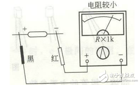

  3、在路测二极管、三极管、稳压管好坏:因为在实际电路中,三极管的偏置电阻或二极管、稳压管的周边电阻一般都比较大,大都在几百几千欧姆以上,这样,我们就可以用万用表的R×10Ω或R×1Ω档来在路测量PN结的好坏。在路测量时,用R×10Ω档测PN结应有较明显的正反向特性(如果正反向电阻相差不太明显,可改用R×1Ω档来测),一般正向电阻在R×10Ω档测时表针应指示在200Ω左右,在R×1Ω档测时表针应指示在30Ω左右(根据不同表型可能略有出入)。如果测量结果正向阻值太大或反向阻值太小,都说明这个PN结有问题,这个管子也就有问题了。这种方法对于维修时特别有效,可以非常快速地找出坏管,甚至可以测出尚未完全坏掉但特性变坏的管子。比如当你用小阻值档测量某个PN结正向电阻过大,如果你把它焊下来用常用的R×1kΩ档再测,可能还是正常的,其实这个管子的特性已经变坏了,不能正常工作或不稳定了。
  4、测电阻:重要的是要选好量程,当指针指示于1/3~2/3满量程时测量精度最高,读数最准确。要注意的是,在用R×10k电阻档测兆欧级的大阻值电阻时,不可将手指捏在电阻两端,这样人体电阻会使测量结果偏小。
  5 、测稳压二极管:我们通常所用到的稳压管的稳压值一般都大于1.5V,而指针表的R×1k以下的电阻档是用表内的1.5V电池供电的,这样,用R×1k以下的电阻档测量稳压管就如同测二极管一样,具有完全的单向导电性。但指针表的R×10k档是用9V或15V电池供电的,在用R×10k测稳压值小于9V或15V的稳压管时,反向阻值就不会是∞,而是有一定阻值,但这个阻值还是要大大高于稳压管的正向阻值的。如此,我们就可以初步估测出稳压管的好坏。但是,好的稳压管还要有个准确的稳压值,业余条件下怎么估测出这个稳压值呢?不难,再去找一块指针表来就可以了。方法是:先将一块表置于R×10k档,其黑、红表笔分别接在稳压管的阴极和阳极,这时就模拟出稳压管的实际工作状态,再取另一块表置于电压档V×10V或V×50V(根据稳压值)上,将红、黑表笔分别搭接到刚才那块表的的黑、红表笔上,这时测出的电压值就基本上是这个稳压管的稳压值。说“基本上”,是因为第一块表对稳压管的偏置电流相对正常使用时的偏置电流稍小些,所以测出的稳压值会稍偏大一点,但基本相差不大。这个方法只可估测稳压值小于指针表高压电池电压的稳压管。如果稳压管的稳压值太高,就只能用外加电源的方法来测量了(这样看来,我们在选用指针表时,选用高压电池电压为15V的要比9V的更适用些)。
  6 、测三极管:通常我们要用R×1kΩ档,不管是NPN管还是PNP管,不管是小功率、中功率、大功率管,测其be结cb结都应呈现与二极管完全相同的单向导电性,反向电阻无穷大,其正向电阻大约在10K左右。为进一步估测管子特性的好坏,必要时还应变换电阻档位进行多次测量,方法是:置R×10Ω档测PN结正向导通电阻都在大约200Ω左右;置R×1Ω档测PN结正向导通电阻都在大约30Ω左右,(以上为47型表测得数据,其它型号表大概略有不同,可多试测几个好管总结一下,做到心中有数)如果读数偏大太多,可以断定管子的特性不好。还可将表置于R×10kΩ再测,耐压再低的管子(基本上三极管的耐压都在30V以上),其cb结反向电阻也应在∞,但其be结的反向电阻可能会有些,表针会稍有偏转(一般不会超过满量程的1/3,根据管子的耐压不同而不同)。同样,在用R×10kΩ档测ec间(对NPN管)或ce间(对PNP管)的电阻时,表针可能略有偏转,但这不表示管子是坏的。但在用R×1kΩ以下档测ce或ec间电阻时,表头指示应为无穷大,否则管子就是有问题。应该说明一点的是,以上测量是针对硅管而言的,对锗管不适用。不过现在锗管也很少见了。另外,所说的“反向”是针对PN结而言,对NPN管和PNP管方向实际上是不同的。

  万用表的使用方法:使用案例--用万用表准确判断三极管的引脚的b、c、e极性方法:
  现在常见的三极管大部分是塑封的,如何准确判断三极管的三只引脚哪个是b、c、e?三极管的b极很容易测出来,但怎么断定哪个是c哪个是e?
万用表的使用方法
  万用表的使用方法:这里推荐三种方法:
  第一种方法:对于有测三极管hFE插孔的指针表,先测出b极后,将三极管随意插到插孔中去(当然b极是可以插准确的),测一下hFE值,然后再将管子倒过来再测一遍,测得hFE值比较大的一次,各管脚插入的位置是正确的。
  第二种方法:对无hFE测量插孔的表,或管子太大不方便插入插孔的,可以用这种方法:对NPN管,先测出b极(管子是NPN还是PNP以及其b脚都很容易测出,是吧?),将表置于R×1kΩ档,将红表笔接假设的e极(注意拿红表笔的手不要碰到表笔尖或管脚),黑表笔接假设的c极,同时用手指捏住表笔尖及这个管脚,将管子拿起来,用你的舌尖舔一下b极,看表头指针应有一定的偏转,如果你各表笔接得正确,指针偏转会大些,如果接得不对,指针偏转会小些,差别是很明显的。由此就可判定管子的c、e极。对PNP管,要将黑表笔接假设的e极(手不要碰到笔尖或管脚),红表笔接假设的c极,同时用手指捏住表笔尖及这个管脚,然后用舌尖舔一下b极,如果各表笔接得正确,表头指针会偏转得比较大。当然测量时表笔要交换一下测两次,比较读数后才能最后判定。这个方法适用于所有外形的三极管,方便实用。根据表针的偏转幅度,还可以估计出管子的放大能力,当然这是凭经验的。
  第三种方法:先判定管子的NPN或PNP类型及其b极后,将表置于R×10kΩ档,对NPN管,黑表笔接e极,红表笔接c极时,表针可能会有一定偏转,对PNP管,黑表笔接c极,红表笔接e极时,表针可能会有一定的偏转,反过来都不会有偏转。由此也可以判定三极管的c、e极。不过对于高耐压的管子,这个方法就不适用了。 对于常见的进口型号的大功率塑封管,其c极基本都是在中间(我还没见过b在中间的)。中、小功率管有的b极可能在中间。比如常用的9014三极管及其系列的其它型号三极管、2SC1815、2N5401、2N5551等三极管,其b极有的在就中间。当然它们也有c极在中间的。所以在维修更换三极管时,尤其是这些小功率三极管,不可拿来就按原样直接安上,一定要先测一下。
