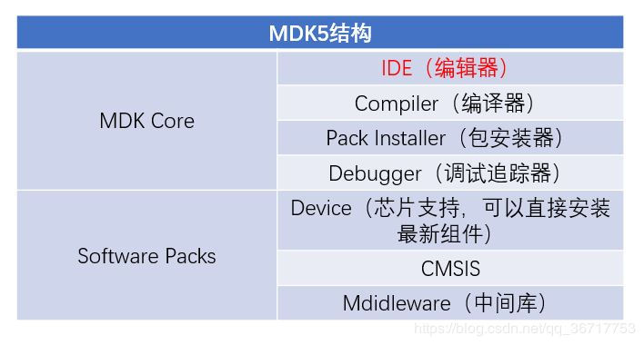

MDK5(提取1234)进行软件的开发:
软件的组成结构如下:
在这里插入图片描述
一般来说,第一次打开软件表观认识最多的应该是IDE Editer也就是代码编辑界面,其次如果首次使用某款芯片,会提示安装相关支持库,会使用到包安装器,对于软件其他部分可以在使用中慢慢感受(只需要明白MDK5不是简单的代码编辑器而已,是一个软件集合)。

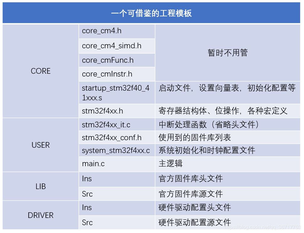

我们先看下ST官方库给出的工程模板包含的文件
  - Template/system_stm32f4xx.c   STM32F4xx 系统时钟配置文件
  - Template/stm32f4xx_conf.h     固件库配置文件
  - Template/stm32f4xx_it.c       中断处理文件
  - Template/stm32f4xx_it.h       中断处理头文件
  - Template/main.c               Main program
  - Template/main.h               Main program header file
我们观察下对应工程模板在MDK5上的头文件路径设置:
在这里插入图片描述
第一步就是要搞明白,一个工程包含使用了哪些文件,我们对这些文件分类管理,创建出属于自己的工程模板。
通过对比正点原子、st官方模板、cubeMx创建的模板,可以知道,完整的工程需要:
1、core_cm4.h //内核功能的定义,比如NVIC相关寄存器的结构体和Systick配置;
2、core_cm4_simd.h //包含与编译器相关的处理
3、core_cmFunc.h //内核核心功能接口头文件
4、core_cmInstr.h //包含一些内核核心专用指令
5、startup_stm32f40_41xxx.s //devices vector table for MDK-ARM toolchain
6、stm32f4xx.h //contains all the peripheral register's definitions, bits definitions
//and memory mapping for STM32F4xx devices
7、system_stm32f4xx.c //contains the system clock configuration for STM32F4xx devices,
//关键函数SystemInit(),系统启动文件startup_stm32f40_41xxx.s里面调用
8、stm32f4xx_conf.h //里面包含了我们需要使用的标准库,对于需要使用的库需要在其中加以说明include,
//stm32f4xx.h里面可以看到对其include
9、stm32f4xx_it.c //provides template for all exceptions handler and
          // peripherals interrupt service routine.
10、main.c //主程序
11、led.c //对于关键使用硬件的驱动配置文件
对此我们对上面的文件分类存放管理:
在这里插入图片描述
我们创建这样一个目录结构后,导入相关文件,使用MDK5以该文件夹创建工程,然后将相关头文件路径进行设置好,一个工程模板就完成了(自己最好找到一个工程模板,将上述文件找到,并理清各个文件间的调用关系)。

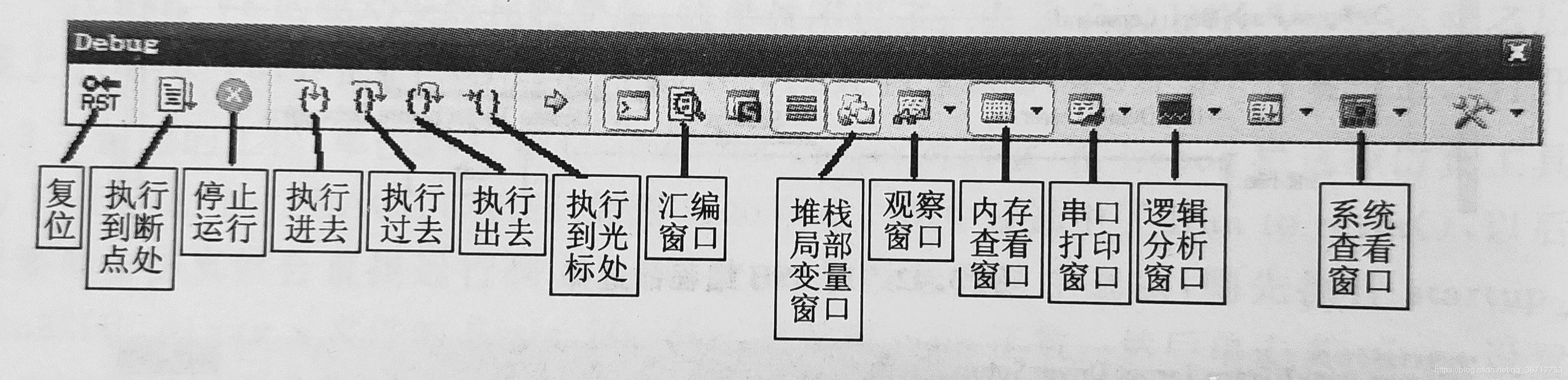

2、程序的下载调试:
程序的下载方式:USB、串口(通常使用USB转成串口)、JTAG、SWD等。
  • 使用串口下载时,首先需要电脑安装相关的驱动(CH340驱动),然后使用flymcu选择相关hex文件下载到开发板中。
  • 使用JLINK下载:串口下载较为缓慢(每次都要全片擦除)且不能使用调试工具实时跟踪调试,使用JLINK、ULINK、STLINK等可以快速下载并实现程序跟踪调试。使用JLINK下载调试时需要注意设置为SW调试模式(JTAG模式会占用较多I/O口使得部分外设无法使用),相关驱动的安装不做详述。
程序的调试:
(注意:开发板上B0与B1要设置到GND以便代码下载后自动运行)
按下debug键进入仿真调试模式(Load键会直接下载执行而不进入调试模式)
在这里插入图片描述

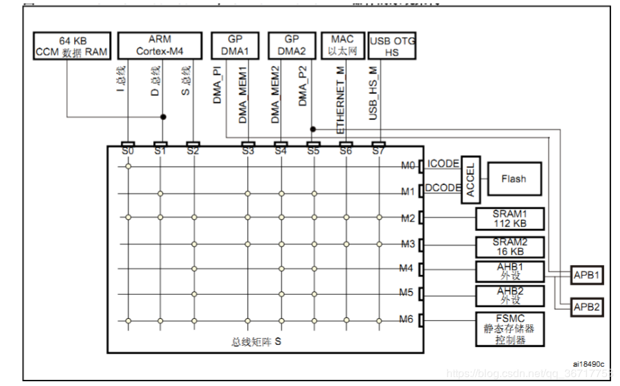

一般说来,有系统总线AHB和外设总线APB,在STM32F4中,总线矩阵实现8条主控总线和7条被控总线之间的互连并完成相互间访问的仲裁(可以当成交警,指挥疏导交通运输)。不同速率要求的外设会挂载在不同的总线上组成相互之间的通信网络。

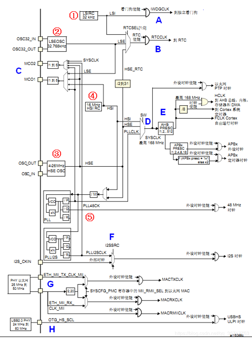

2、时钟系统:
学习之前首先想一下为什么要时钟(看数电)?STM32时钟为什么那么多?时钟树是什么?
首先考虑到不同外设需要的时钟频率以及时钟精度并不一致,我们对于不同的外设使用不同的时钟可以有效降低能耗并提高系统稳定性。
时钟树就是对时钟源进行一系列的倍频和分频得到不同的频率时钟信号(如图一棵树,由根部向上分出枝干)。
2.1 系统时钟SYSCLK的初始化:
系统时钟的配置是在SystemInit()函数中完成的(system_stm32f4xx.c文件),配置完寄存器后该函数会调用SetSysClock函数。
SystemInit()调用是在启动文件(startup_stm32f40_41xxx.s文件)中设置的:系统启动后,进入main之前会调用SystemInit()对系统时钟进行初始化,比如对外部晶振的时钟进行分频倍频得到不同的时钟源初始值。
2.2 时钟的使能和配置:
系统初始化完成后可能会需要修改某些时钟的默认配置或者使能外设时钟以便使用相关外设,这便需要使用到 stm32f4xx_rcc.h 文件。
对于时钟的很多操作都是定义在 stm32f4xx_rcc.h 文件里,该文件的函数大致分类如下:
  • 时钟使能函数(外设使能与时钟源使能)
  • 外设复位函数(与上面的使能相对应,使用类似)
  • 时钟源选择和分频因子配置函数
下面对这几类函数做简单讲解:
+++ 首先我们从功耗角度考虑假定:任何时钟,你不设置它,默认为关闭。
+++ 然后明确基本知识:
  • 我们有5条总线AHB1、AHB2、AHB3、APB1、APB2,下面分别挂载了不同的外设(具有不同的时钟)。
  • 我们有5大类时钟源(形象点:5个时钟树相互交叉在一起)
在这里插入图片描述
做个不严谨的比喻:我们可以认为时钟源就是一个大的水源,外设时钟是一个个小水库,有的水库可以有多个水源的水补充(比如系统时钟),水库周围的人(外设)要用水,就要打开水库(使能外设时钟),想喝多少(分频因子设置函数),喝哪里的水(时钟源选择函数)都可以选择。
我们不可能一直开着水闸(浪费,所以设置一堆使能函数);
不同的人不同用途对水的要求不一样(所以可以选择水库的水的来源,给你一堆时钟源配置函数)。
现在你在回头看看这三个函数类别,是不是有点理解了?
