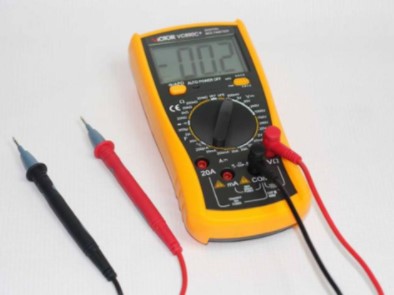

万用表不仅可以用来测量被测量物体的电阻,交直流电压还可以测量直流电压。甚至有的万用表还可以测量晶体管的主要参数以及电容器的电容量等。充分熟练掌握万用表的使用方法是电子技术的最基本技能之一。常见的万用表有指针式万用表和数字式万用表。
指针式多用表是一表头为核心部件的多功能测量仪表,测量值由表头指针指示读取。数字式万用表的测量值由液晶显示屏直接以数字的形式显示,读取方便,有些还带有语音提示功能。万用表是公用一个表头,集电压表、电流表和欧姆表于一体的仪表。
用万用表测电路板好坏的方法有哪些
万用表的直流电流档是多量程的直流电压表。表头并联闭路式分压电阻即可扩大其电压量程。万用表的直流电压档是多量程的直流电压表。表头串联分压电阻即可扩大其电压量程。分压电阻不同,相应的量程也不同。
1、离线检测
测出IC芯片各引脚对地之间的正,反电阻值。以此与好的IC芯片进行比较,从而找到故障点。
2、在线检测
直流电阻的检测法同离线检测。但要注意: 要断开待测电路板上的电源,万能表内部电压不得大于6V,测量时,要注意外围的影响。
3、交流工作电压测试法
用带有dB档的万能表,对IC进行交流电压近似值的测量。若没有dB档,则可在正表笔串入一只0.1-0.5μF隔离直流电容。该方法适于工作频率比较低的IC。但要注意这些信号将受固有频率,波形不同而不同,所以所测数据为近似值。
4、总电流测量法
通过测IC电源的总电流,来判别IC的好坏。由于IC内部大多数为直流耦合,IC损坏时(如PN结击穿或开路)会引起后级饱和与截止,,使总电流发生变化。所以测总电流可判断IC的好坏。在线测得回路电阻上的电压,即可算出电流值来。
