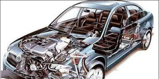

汽车作为交通工具,始终和驾驶者、乘客以及车外的行人的安全息息相关。作为一种工业产品,并且是大批量工业产品,必须要保证各种复杂路况环境下汽车的安全性。尤其随着科技的进步,在汽车上使用的电子器件,电气电路,可编程逻辑器件越来越多,汽车系统也随之越来越复杂。有鉴于此,国际标准化组织参考已经实施多年的电子、电气及可编程器件功能安全基本标准 IEC61508,制定了专门针对汽车电子电气系统的功能安全国际标准 ISO26262。这个标准是一个道路车辆功能安全标准,适用于道路车辆上所有提供安全相关功能的电力、电子和可编程电子器件等组成的安全相关系统。
由于欧美很多国家将汽车安全写入法规中,所以国外汽车行业各大 OEM 和部件供应商对汽车功能安全非常重视,在企业内部推行 ISO26262 标准,组建了自己的功能安全团队,制订了符合功能安全标准要求的开发和验证过程,并使开发流程和产品符合 ISO26262 标准,从而满足汽车产品运行中的安全需要。尤其是国外整车企业,将功能安全作为零部件供应商的准入门槛,特别是目标客户在海外市场的我国零部件企业,这个门槛是必须跨越的。
我国对汽车功能安全也特别重视,在 ISO26262 标准出现后,国家标准化管理委员会要求中国汽车技术研究中心负责推荐性国家标准 GB/T《道路车辆 功能安全》的制定工作。中国汽车技术研究中心组织成立了由整车企业、零部件企业、检测科研机构、科研院所及相关机构等多家单位组成的标准制定工作组。并且在 2015 年制订出了 GB/T《道路车辆 功能安全》的征求意见稿。其实对比我国的征求意见稿和 ISO26262 标准,你会发现绝大部分内容时完全一致的,所以,英文不好的同学可以拿我国的 GB 征求意见稿对比 ISO26262,从而加快对标准的理解。英文好的同学对于 GB/T《道路车辆 功能安全》征求意见稿中比较拗口的表达,也可以通过查看英文标准从而能够更好理解标准想表达的含义。
我国在 2015 年发布了征求意见稿后,预计将在 2017 年发布正式对应 ISO26262 的车辆功能安全的国家标准。虽然此标准估计是以推荐性标准发布尚未变成强制性标准,但当推荐标准被行业成员大部分认同和实施后,功能安全也会成为进入市场领域的事实准入要求。换句话说,如果你的同行竞争对手都开发出符合功能安全的产品并以此为卖点,那么你的客户肯定优先选择他而不是选择你。同时,加入了功能安全概念,势必会增加产品的附加值,你只能眼睁睁看着别人在蓝海畅游,自己的产品继续在红海中搏杀。这逼着大家都开始把符合功能安全作为产品新的技术要求。
在新能源汽车领域,常见的实施功能安全项目的产品部件从我们熟悉的三电(电机、电控和电池)变成了 VCU(整车控制器)、MCU(电机控制器)和 BMS(电池管理系统),同时驾车行驶过程中的和安全息息相关的电子助力转向 EPS,发生碰撞时保护乘客安全的气囊系统(AGS), 远程信息处理系统(t-box),先进驾驶辅助系统(ADAS)等各类车用系统都开启了功能安全标准实施之门。

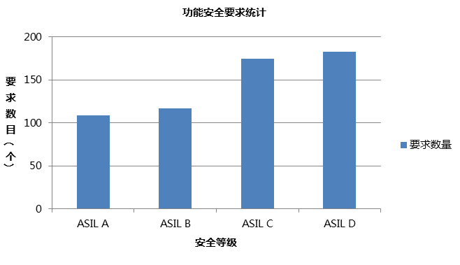

ISO26262 对关键的安全级别进行了四层划分,通过汽车安全完整性等级(ASIL)来衡量。ASIL A 是最低等级,要求数目约 100 个左右,而 ASIL D 是最高等级,要求数目近 200 个。等级越高,安全系统就需要提供越多的安全和验证措施,需要增加更多的测试和集成工作,也就意味着供应商需要承担更多的开发成本和时间。

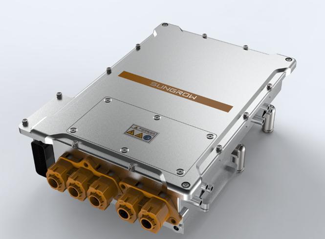

电机控制器作为新能源汽车的动力控制系统,掌握着整车的加速、刹车等关键性能,电控失效带来的安全风险不容忽视,所以,符合功能安全的电控设计正逐渐成为业内的普遍需求,当前对电控的功能安全需求多为 ASIL C 等级,但在未来,电控的功能安全需求或将提升为 ASIL D 级,这需要供应商具备复杂度更高、冗余性更强、可靠性指标更高的电控产品设计能力和水平。
目前,国内 OEM 和 Tier1 厂家都在加大对电机控制器的功能安全流程建设和产品开发的投入,也取得了不少成果,ISO26262 标准中对流程建设有着清晰的指标,但并不涉及具体的产品设计,所以在摸索过程中,符合功能安全的电控产品开发面临的挑战更多,如何在过设计和欠设计中寻找平衡,如何在保证安全的同时实现性能最优化等等。阳光电源在其功能安全的产品技术方案中,采用多层程序监控、双软解码等技术,通过软硬件结合的方式来简化所需安全层级的任务,同时采用单管并联技术、低载波比控制技术等有效提高功率密度,确保产品性能,同时兼顾了产品的安全与性能。

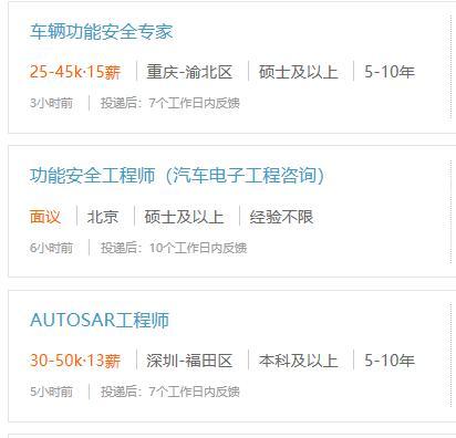

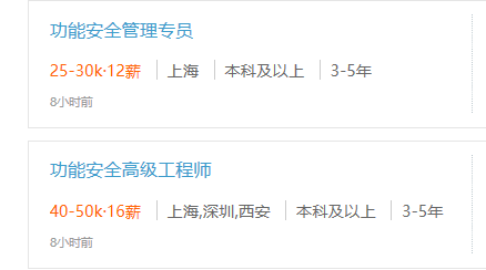

随着新能源汽车行业的快速发展以及企业对新能源汽车安全越来越重视,越来越多的企业会进行功能安全认证,而通过功能安全认证的必要条件就是必须有经过功能安全培训并获得功能安全工程师的证书的工程师。所以,功能安全工程师越来越受到重视,经过培训并获得证书的开发工程师以及其他工程师就业上都会更受到青睐。招聘网上对功能安全方面的需求众多且待遇不菲。
