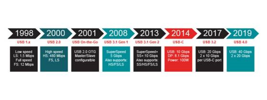

设计一个使用高速信号进行数据传输的系统有时是十分困难的,尤其是当可供选择的通信协议十分繁多的时候。。虽然很多通信协议都是高速信号的理想选择,但其中有一个协议特别受欢迎,那就是USB协议。它通常和游戏、汽车音响主机、PC和笔记本电脑应用联系在一起。由于支持多种类型的数据传输和高功率充电,USB协议已成为一种更通用的高速数据协议、接口和电缆规范。图1展示了USB自1998年发布以来的发展历程。                                              image.png?imageView2/2/w/550
图1:USB协议的发展历程——2019年发布USB 4.0
为了让您了解USB协议是否适合您的系统并满足您的高速接口需求,我们为您列出了设计师通常需要考虑的六个关键问题:
