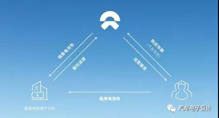

1.    蔚来的车电分离+换电 2C 领域 蔚来是 2C 领域的一家企业,最主要的变化,是在之前电池租赁的基础上,把电池资产这个领域拓展为电池资产公司。由蔚来汽车牵头,把电池企业、金融公司拉进来成立一家电池资产管理公司,来支撑汽车与电池的分离。这种 BaaS(电池即服务),一方面使得蔚来汽车把汽车壳子单独销售,在政策允许的条件下让电池资产和汽车资产的所有权可以分割,由这家合资的企业来管理电池资产,让用户支付服务费向电池资产公司租赁电池。
图 1 蔚来的 BAAS 模式

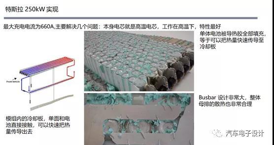

以特斯拉为代表,目前在快速布局后续 250kW 的快速充电,这个还是挺实用的,仔细看 250kW 的充电在 400V 体系下最高往 600A 走,这种设计要走通了也是个路子。
图 2 特斯拉的超充网络
备注:在北京华贸中心的 V3 超级充电站 8 月 7 日正式落成,并开始投入使用。这是北京第一座也是中国大陆第三座 V3 超级充电站。V3 超级充电桩是运用全新充电架构的超充方式,使用全新电力电子元器件,具备比 V2 超级充电桩更快的充电速度。以 Model 3 为例,充电 15 分钟约可以补充 200km 以上的续航里程,显著缩短平均充电时间。 特斯拉在中国已经建成了超过 2500 个超级充电桩,2400 个目的地充电桩。2020 年第三季度,特斯拉将加速推进 V3 超级充电站在全国各大城市的建设,实现“全年新增 4000 个超级充电桩(含 V3 超级充电桩)”的目标。
图 3 技术难度来说,一个对电池的快充挑战,一个是对结构的挑战
小结:在新基建把充换电网络纳入进来以后,充电得到了新一轮快速发展期,换电更像是在一个尝试阶段。我个人认为,这一轮的车电分离和换电模式,能不能得到有效支撑可以走一走再看。但是欧洲的新能源汽车快速发展和上量给了我们莫大的压力,说到底还是要扩大市场为未来做准备。
