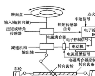

根据电机安装位置的不同,eps可分为转向轴助力式、小齿轮助力式和齿条助力式。图1是一个典型电动助力转向系统的示意图。eps控制系统的主要组成部件:
电动助力转向系统,eps,pic18f458
① 扭矩信号传感器,测量驾驶员作用在转向盘上的力矩大小和方向。
② 车速信号传感器,测量汽车的行驶速度,在不同的车速和方向盘转矩的情况下,会提供不同的助力,以保证eps系统在低速下灵活,高速下具有较好的“路感”。
③ 助力电动机,是eps系统最关键的部件之一,助力电动机要求低转速大扭距、转动惯量小、可靠性高、振动小、噪声小,且尺寸小、质量轻。图1电动助力转向系统示意图
④ 电磁离合器,主要起安全保护的作用,当eps发生故障时,电磁离合器会及时切断电动机和转向柱的连接,汽车以传统的机械转向装置进行工作,从而保证行车安全。
⑤ 减速机构,是eps系统不可缺少的部分,用来产生减速增扭的作用。
⑥ 电子控制单元ECU,主要包括信息处理单元及其外围电路。它是eps系统的控制核心。控制单元根据方向盘转矩传感器和车速传感器的信号,经过A/D转换和逻辑分析与计算后,发出指令控制电机工作。

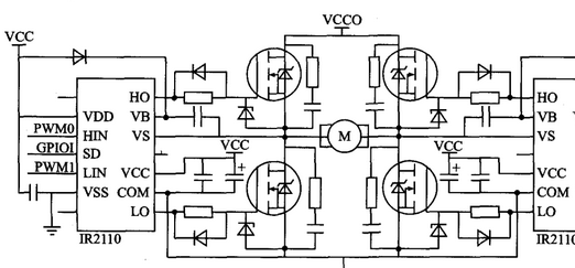

电动机控制电路的设计在电动助力转向系统的设计中是比较关键的部分。随着计算机进入控制领域,以及新型的电力电子功率元器件的不断出现,直流电动机的结构和控制方式都发生了很大的变化,采用全控型的开关功率元件进行脉宽调制(Pulse Width ModulaTIon,PWM)的控制方式已成为绝对主流。在本系统中,电机的控制就是采用的PWM脉宽调制控制方式。全桥双极性驱动电路如图3所示。
pic18f458单片机的ECCP引脚连接2个驱动芯片IR2110(每个IR2110可控制2个MOSFET),来控制4个MOSFET的导通和截止,从而实现对助力电机的控制。eps系统需要实现3种控制方式:常规控制、回正控制和阻尼控制。
