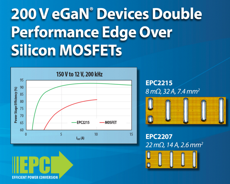

增强型硅基氮化镓(eGaN)功率场效应晶体管和集成电路的全球领导厂商宜普电源转换公司(EPC)最新推出的两款200 V eGaN FET(EPC2215和EPC2207),性能更高而同时成本更低,目前已有供货。采用这些领先氮化镓器件的应用十分广阔,包括D类音频放大器、同步整流器、太阳能最大功率点跟踪器(MPPT)、DC/DC转换器(硬开关和谐振式),以及多电平高压转换器。
image.png?imageView2/2/w/550

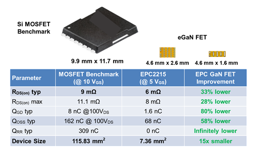

EPC2215(8 mΩ、162 Apulsed)和EPC2207(22 mΩ、54 Apulsed)的尺寸比前代200 V eGaN器件大约缩小50%,而性能却倍增。 与基准硅器件相比,这两款氮化镓器件的性能更高。 EPC2215的导通阻抗降低了33%,但尺寸却缩小了15倍。 其栅极电荷(QG)较基准硅MOSFET器件小十倍,并且与所有eGaN FET一样,没有反向恢复电荷(QRR),从而使得D类音频放大器可以实现更低的失真,以及实现更高效的同步整流器和电机驱动器。
