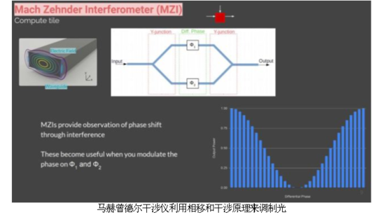

Lightmatter的光学计算架构使用马赫曾德尔干涉仪(MZI)作为调制器。MZI采用相干光(一束具有相同波长和相位的光),在y结处将这束光一分为二,然后对每半束光施加不同的相位偏移。然后,半光束在另一个y结点重新组合。不同的相位会引起相的干涉或相的干涉,从而有效地按所需的量调制光。
