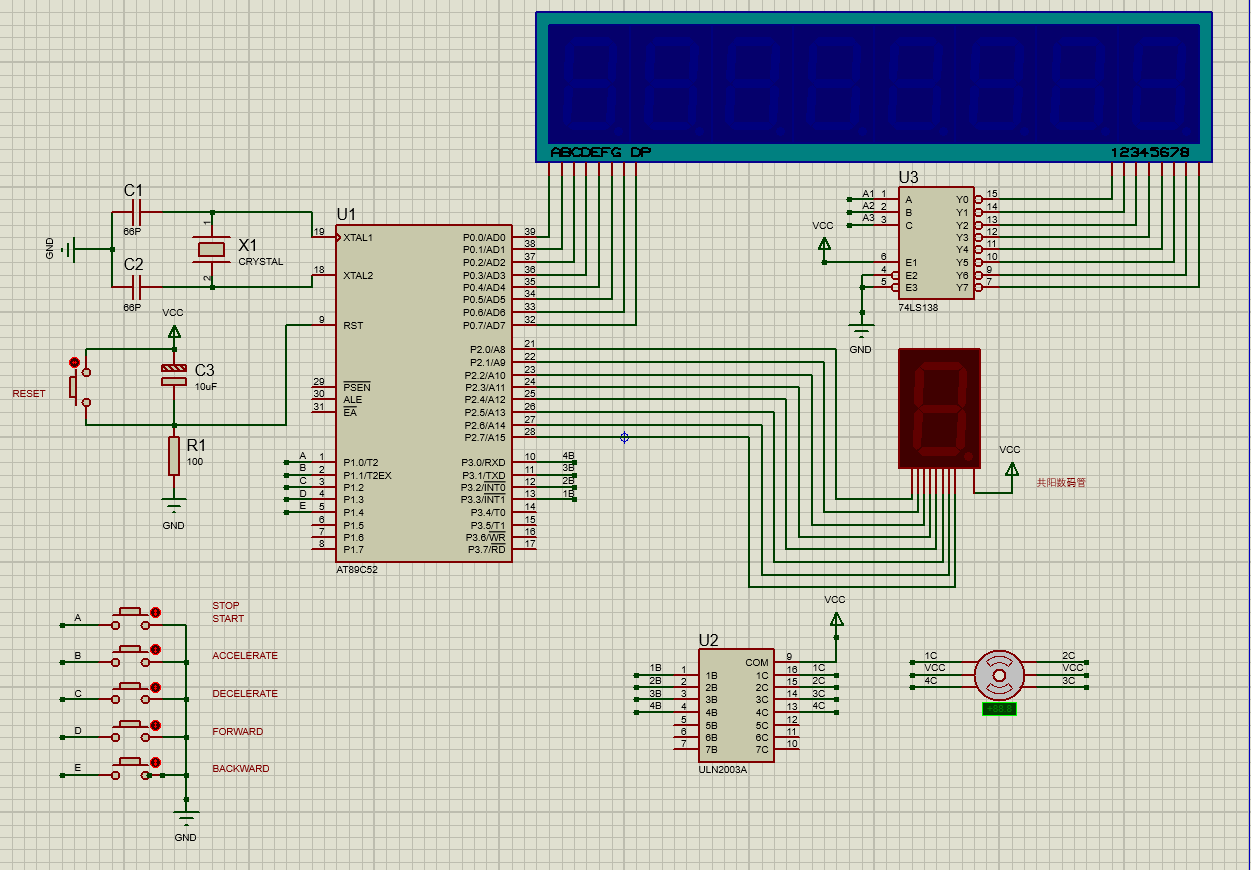

2020年08月26日 | 利用单片机+ULN2001A对步进电机进行调速控制并显示
2020-08-26 来源:51hei

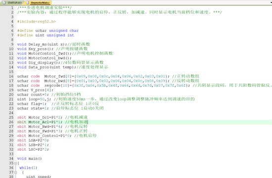

设计包含PROTEUS仿真电路图和程序代码。设计能实现步进电机的启停控制,加减档调速并显示当前档位和速度。
/***步进电机调速实验***/
/***实验内容:通过程序能够实现电机的启停,正反转,加减速。同时显示电机当前档位和速度。***/
#include
#define uchar unsigned char
#define uint unsigned int
void Delay_ms(uint x);//延时函数
void Key_pros(); //声明按键函数
void MotorControl_fwd();//声明电机控制函数
void MotorControl_bwd();
void Dig_display();//4位数码管显示函数
void Data_pros(uint temp);//速度处理显示
uchar code  Motor_fwd[8]={0x09,0x08,0x0c,0x04,0x06,0x02,0x03,0x01}; //正转动数组
uchar code  Motor_bwd[8]={0x01,0x03,0x02,0x06,0x04,0x0c,0x08,0x09}; //反转动数组
uchar code  segcode[10]={0x3f,0x06,0x5b,0x4f,0x66,0x6d,0x7d,0x07,0x7f,0x6f}; //共阴显示段码,用于共阳数码管取反。
uchar V_pros[4];
uchar count=5; //初始挡位5档
uint loop=50,j; //初始速度50ms一步,通过改变loop调整调整脉冲频率达到调速的目的
uchar flag=1;  //正反转标志位 1正0反
uchar state=1; //启停标志位 1启动0关闭
sbit Motor_Dcl=P1^2; //电机减速
sbit Motor_Acl=P1^1; //电机加速
sbit Motor_Bwd=P1^4; //电机反转
sbit Motor_Fwd=P1^3; //电机正转
sbit Motor_Control=P1^0; //电机启停
sbit LSA=P2^0;
sbit LSB=P2^1;
sbit LSC=P2^2;
void main()
while(1)
                uint speed;
          Key_pros();
          while(state==1)
                 if(flag==1)
                         MotorControl_fwd();
                         P2=~segcode[count];
                         Key_pros();
                 if(flag==0)
                  MotorControl_bwd();
                  Key_pros();
                        P2=~segcode[count];
         switch(loop)
           case 10:speed=1900;break;
           case 20:speed=1800;break;
           case 30:speed=1700;break;
           case 40:speed=1600;break;
           case 50:speed=1500;break;
           case 60:speed=1400;break;
           case 70:speed=1300;break;
           case 80:speed=1200;break;
           case 90:speed=1100;break;
           default:break;
                Data_pros(speed);
                Dig_display();
    函数名: Delay()
    函数功能:延时函数
    输入:j
    输出:无
        uint i,j;
        for(i=0;i                for(j=0;j<112;j++);
* 函 数 名         : delay
* 函数功能                   : 延时函数,i=1时,大约延时10us
void delay(uint i)
        while(i--);
    函数名: MotorControl_fwd()
    函数功能: 电机正转函数
    输入:无
    输出:无
uchar z;
for(z=0;z<8;z++)
         P3=Motor_fwd[z];
         Delay_ms(loop);
    函数名: MotorControl_bwd()
    函数功能: 电机反转函数
    输入:无
    输出:无
uchar z;
for(z=0;z<8;z++)
         P3=Motor_bwd[z];
         Delay_ms(loop);
    函数名:void Key_pros()
    函数功能: 电机反转函数
    输入:
    输出:
void Key_pros()
  P1=0xff;
        if(P1!=0xff)
        Delay_ms(10);
        if(P1!=0xff)
                switch(P1)
                        case 0xfe:state=~state;break;
                        case 0xfd:loop-=10;count++;break;
                        case 0xfb:loop+=10;count--;break;
                        case 0xf7:flag=1;break;
                        case 0xef:flag=0;break;
                if(loop<10)  //超速保护,最快10ms一步
                        count=9;loop=10;
                else if(loop>90) //最低转速限制90ms一步
                        count=1;loop=90;
        while(P1!=0xff);        //等待按键释放
    函数名:  VDisplay_pros();
    函数功能: 速度处理显示
    输入:speed
    输出:无
        V_pros[0]=segcode[temp/1000];
        V_pros[1]=segcode[temp%1000/100];
  V_pros[2]=segcode[temp%100/10];
        V_pros[3]=segcode[temp%10];
    函数名:void Dig_display()
    函数功能: 4位数码管显示函数
    输入:无
    输出:无
void Dig_display()
        uint i;
        for(i=0;i<4;i++)
                switch(i)         //位选,选择点亮的数码管,
                        case(0):
                                LSA=0;LSB=0;LSC=0; break;//显示第0位
                        case(1):
                                LSA=1;LSB=0;LSC=0; break;//显示第1位
                        case(2):
                                LSA=0;LSB=1;LSC=0; break;//显示第2位
                        case(3):
                                LSA=0;LSB=1;LSC=1; break;//显示第3位
                P0=~V_pros[i];//发送段码
                delay(100); //间隔一段时间扫描
                P0=0x00;//消隐
