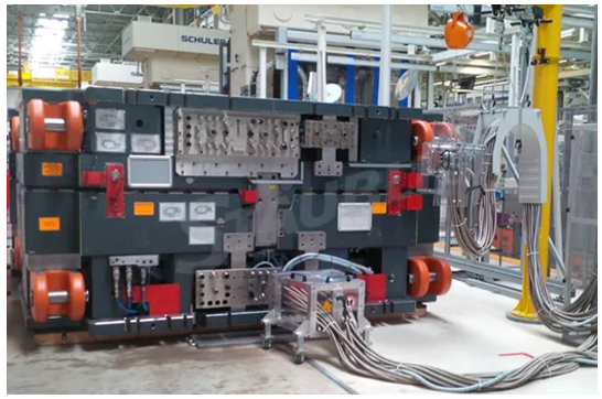

史陶比尔解决方案:能源回路自动连接,提高换模效率
史陶比尔 MCS 自动组合板,集成模具需要的温度控制、液压驱动、电信号等能源回路功能于一体,在更换模具生产不同批次产品时提供自动、快速、安全的连接解决方案,提高换模效率,达到自动化生产需要:
安全防错接设置,排除生产线上的人为干预,操作安全性得以提升;
重复插拔次数最高可达百万次,保证可靠持久的运行,长期投资回报率高;
平头无滴漏技术,确保回路断开后无滴漏,避免污染生产环境、节能环保。
