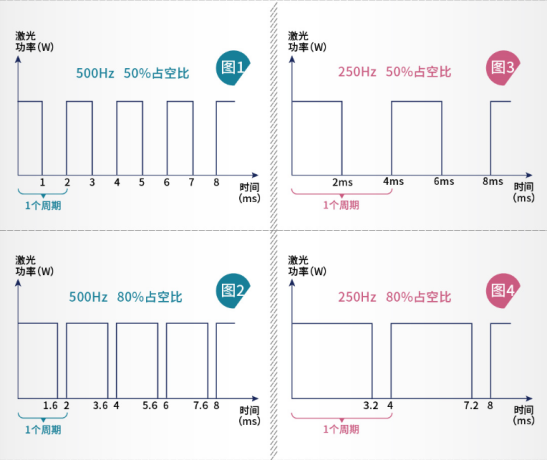

激光切割下料,需要两个步骤实现——穿孔和切割。只有保证良好稳定的穿孔效果,才能实现切割。
厚板穿孔时容易出现爆孔现象,造成切割不稳定、镜片和喷嘴损坏等问题。因此,要想稳定加工的同时,获得良好的样件效果,优秀的穿孔是第一步。
脉冲穿孔方式
光纤激光切割一般采用高峰值功率的脉冲激光方式,使少量材料熔化,碳钢切割常用氧气作为辅助气体,每个脉冲激光会产生较小的微粒喷射、逐渐深入,这样穿孔直径较小,喷起熔渣少,切割起步更平稳。脉冲穿孔方式须有较好的气路控制系统,以实现气体种类、气体压力的精细控制。
脉冲穿孔激光参数
脉冲周期:T=1/频率,脉冲宽度:t=T*占空比
例如图 1:脉冲频率 500HZ,占空比 50%
可得:脉冲周期 T=1/500=2ms,脉冲宽度 t=2*50%=1ms

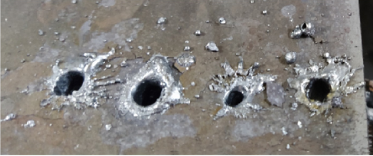

爆孔原因

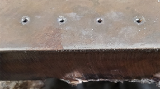

在穿孔过程中,常常遇到爆孔现象,如下图 30mm 碳钢穿孔时发生爆孔,可能有以下原因:
1、脉冲占空比较大;
2、穿孔气压设置过大;
3、穿孔脉冲频率太高;
4、多级穿孔之间,无停光吹气或吹气时间太短;

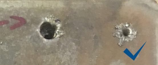

穿孔正常效果图▲
爆孔效果图▲
爆孔解决方法

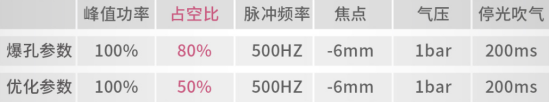

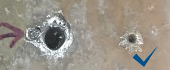

1、脉冲占空比较大:
优化前 ▲                 优化后▲

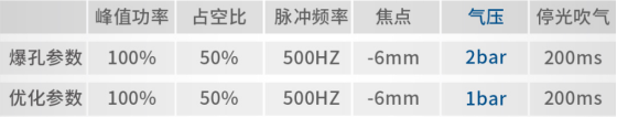

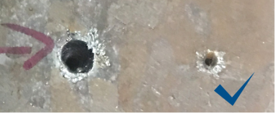

2、穿孔气压设置过大:
优化前 ▲                 优化后▲

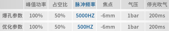

3、穿孔脉冲频率太高:
优化前 ▲                 优化后▲
穿孔方法指导:
1、峰值功率尽量高,可以提高穿孔效率;
2、保证激光光斑不会打在喷嘴的前提下,穿孔焦点适当降低;
3、氧气穿孔气压与切割气压相当;
4、多级穿孔之间增加停光吹气,不易爆孔。
