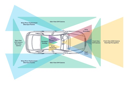

越来越多的汽车应用开始部署摄像头系统和摄像头接口技术来协助驾驶员,并增强驾驶体验。传统的后视摄像头(RVC)系统只搭载了一个摄像头,如今开始被搭载四个或更多摄像头的环视 系统(SVM)所取代,这些新系统具有 360°实时汽车监控功能。行车记录仪、盲区监测、夜视、道路标志辨识、车道偏离监测、自适应巡航、紧急刹车和低速防撞系统都可以减轻驾驶员的工作负担。为增强驾驶体验,驾驶人员生命体征监测、乘员检测和人机接口手势识别等多种应用中也开始引入摄像头。由于摄像头系统的发展,汽车制造商甚至可以通过替换传统的后视镜等功能来重新设计汽车轮廓。
图 1. 摄像头在现代化汽车中广泛应用。

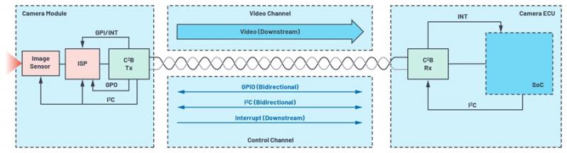

C2B 从一开始就是作为一种汽车级接口技术而设计的,可将高清视频从发送端传输到接收端,分辨率最高可达 2 百万像素(1920 × 1080)。C2B 旨在充分利用用于 SD 视频系统的 UTP 线缆和连接器的最大带宽容量。 C2B B 的创新型均衡器架构支持最长 30 m 的线缆长度,且出现问题时无需重连机制。为确保 C2B 满足所有的汽车要求,它针对 EMC 进行了一些优化(优化信号结构、抗混叠滤波器、频谱整形滤波器),并且 ADI 公司作为可靠的汽车电子供应商也值得信赖。
C2B 具有一个控制通道,可以处理高达 400 kHz 的 I2C 信号传输,最多 4 个 GPIO 信号,以及来自摄像头模块的中断信号,从而简化了包括本地配置和远程配置的系统架构。4 个 GPIO 用于在 C2B 链路中传送静态信号。2 个中断信号用于允许 C2B 发送端向 C2B 接收端传送状态信息。C2B 对控制通道数据运用 CRC 校验,并且能够在出现问题时自动启动重新传送。
C2B 支持面向汽车应用的附加功能,如线缆诊断(线缆对电池或对地短路等)和帧数采集、生成、解码和传输,以提供对所传输数据完整性的洞察力。

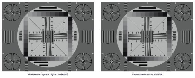

图 3. 数字链路与 C2B 链路的视频帧采集比较。
图 4. 数字链路与 C2B 链路的视频帧采集比较。
