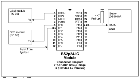

本文介绍了一种简便的跟踪汽车位置、验证汽车驾驶员是否经过授权的方法。这种方法可用于汽车防盗、自动建立行车日志和货运、公交车队管理等。
车辆的经度、纬度信息通过标准移动电话文本信息传输,从而得到车辆位置的精确信息。

组成部分
该方案由下列各部分组成:
GPS 接收器(Garmin GPS 35),它提供车辆的位置信息
GSM 模块(Siemens TC35),用于将 SMS (文本信息)发送到预先设定的移动电话
iButton (DS1990A),用来验证驾驶人员是否被授权使用车辆
Parallax 公司的 BASIC Stamp (BS2P)控制模块,连接一个 BASIC Stamp 开发板(www.parallaxinc.com)。

GPS 接收器提供的信息以'NMEA'格式输出(NMEA 是美国国家航海电子协会缩写),纬度和经度信息从'$GPRMC'文句中提取出来,(按格式:"北纬 ABC","西经 DEF"输出)。
GSM 模块将 SMS 信息(文本信息)发送到预置的移动电话上。
而 DS1990A iButton (即所谓的"序列号 iButton")用于身份验证或"钥匙"。它包含一个全球唯一的 6 字节长的身份识别号码和 2 字节长的 CRC 校验码。序列号为“只读”类型,一个系统可以配备 2 枚 iButton 钥匙,其中一枚作为备用或提供给第二位授权司机。当然,也可以方便地配备更多的钥匙。

系统启动过程中,BASIC Stamp 不断扫描,检测:
iButton 是否插入输入端?
汽车点火器是否工作?
要想汽车正常工作,该车被授权的 iButton 必须插入读写口,然后,汽车将在设定的 25 秒内启动。
如果出现下列情形,则被认为出现非法入侵:
已检测到汽车点火器开始工作,而合法的 iButton 并未在要求的 25 秒内启动汽车。
如果汽车启动后 25 秒内没有 iButton 连接到系统,同样被认为非法入侵。
一旦确定发生了非法入侵,BASIC Stamp 就开始查询来自 GPS 接收机的信息。等待'$GPRMC'信息出现在 GPS 接收机的串行输出端口。
BS2P 把 SMS 信息,包括从 GPS 接收到的'GPRMC'文本中提取的信息发送到预先设定的移动电话。
每隔 2 分钟上述过程重复一次,以便让车主时刻知道车辆位置。
系统集成
该设计的核心是 BASIC Stamp,它把 GPS 接收机、GSM 调制解调器、iButton 及汽车点火器检测有机的连接在一起,构成一个完整的系统。
点火线用于检测汽车是否被发动,当然,也可使用其他指示器(比如:超声波传感器或其他防入侵检测器等。)
GPS 接收器输出连接到 BASIC Stamp 的 P0。
GSM 接收模块的输入连接到 BASIC Stamp 的'Sout'或引脚 1。
BASIC Stamp 的 P1 引脚连接到点火器,输入高电平表明点火器在工作,反之亦然。
P15 用于与 iButton 接口。
需要提醒的是,BASIC Stamp 系列产品中 BS2P 支持 iButton 的 1-Wire 总线接口协议,而早期产品不支持。
