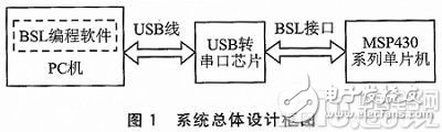

采用USB转串口芯片和VB6.0编程语言设计并实现了一种成本低廉、使用方便、操作简单的BSL编程工具,可以通过串口实现对MSP430系列单片机进行擦除、编程、自动下载文件、声音提示以及自动运行代码等功能。系统总体设计框图如图1所示。

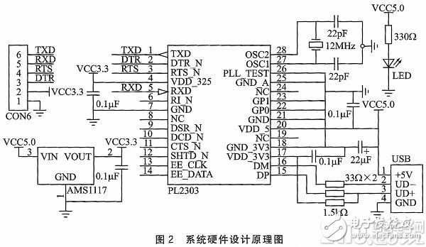

该BSL编程工具的硬件是使用USB转串口芯片PL2303设计的,具有使用方便、设计成本低等优点。PL2303是Prolific公司生产的USB总线转接芯片,具有全部调制解调器控制信号,如TXD、RXD、DTR、RTS等,可实现USB转3.3 V或5 V全双工串口TTL电平。
PL2303芯片接入PC机后会产生一个虚拟的串口设备,使用VB6.0提供的MSComm串口控件进行编程,即可控制TXD、RXD、DTR、RTS产生所需要的时序信号。尽管使用PC机的物理串口也可以实现同样的功能,但并不是每台PC机都有物理串口,USB转串口芯片使得该编程工具省去了物理串口的限制,并可为MSP430单片机提供电源,因此,PL2303是移动系统和嵌入式系统的理想选择,其小封装能够嵌入到任何连接件和手持设备中。
该编程工具将PL2303芯片的DTR、RTS引脚分别连接到MSP430系列单片机的RST、TCK(或者TEST)引脚,如果是带有TEST引脚的MSP430单片机,则应用TEST引脚替换TCK引脚。TX D、RXD是串口发送、接收引脚,需要连接MSP430单片机对应的BSL引脚,不同的单片机对应的接收和发送引脚不完全一样。PL2303芯片的第4个引脚VDD 325是用来决定控制信号逻辑电平的,MSP430系列单片机都是3.3 V工作电压,因此,VDD_325应该接3.3 V,以便于TXD、RXD、DTR和RTS产生3.3 V逻辑电平。AMS1117是用来将5 V电压转换为3.3 V电压,除了给VDD_325提供电压,也可以给外部的MSP430单片机提供3.3 V电源。系统硬件设计原理图如图2所示。

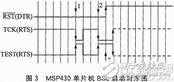

要使MSP430单片机进入BSL复位向量,需要在单片机的RST和TCK(或者TEST)引脚施加一个特定的时序,MSP430单片机接到这个特定时序后,CPU的程序指针(PC)指向0x 0C00地址处,这是一段1 KB的ROM区(0x 0C00~0x 1000)。
在BSL程序开始执行时,TCK引脚已收到至少两个负跳变,并且当RST由低向高跳变时TCK保持低电平,此时,MSP430单片机进入BSL状态;如果是带有TEST引脚的MSP430单片机,则应用TEST引脚替换TCK引脚,并且TEST引脚接收的到是至少两个正跳变,并且当RST由低向高跳变时 TEST保持高电平。MSP430单片机BSL启动时序如图3所示。

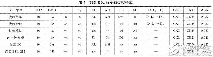

MSP430单片机的串口协议默认采用:9 600的波特率,半双工模式,1位起始位,8位数据位(最低位在前),1个偶校验位,1位停止位。握手是通过一个确认字符进行的,在发送任何命令之前,必须先发送一个值为80H的同步字符给BSL,它提供了BSL系统时间基准。当BSL接收到同步字符之后,会发送一个90H的字符以确认成功接收。
BSL提供给用户的命令主要分为两类:一类命令需要验证密码才能执行,如访问单片机Flash、RAM以及外设等操作;另一类命令无需验证密码即可执行,如整体擦除Flash、读取BSL版本等。部分BSL命令数据帧格式如表1所列。
基于MSP430单片机和串口芯片PL2303的BSL编程工具设计
其中,从HDR到LH的8个字节是必须的,xx表示任意数据;数据D1~Dn是可选的;CKL是校验和的低位,CKH是校验和的高位,这两个字节是必需的;ACK确认字节并不是每个命令都需要的。

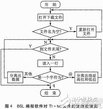

该BSL编程软件下载的程序文件格式为TI公司txt纯文本格式,它使用“@”表示地址的开始,地址后面表示从该地址开始要存储的数据内容,从地址后每一行为16个字节,每个字节使用十六进制数表示,每两个字节之间用一个空格隔开。每遇到一个“@”字符就表示新地址的开始,地址后面同样表示从该地址开始要存储的数据内容,文件最后以一个小写的“q”字符加换行结束。根据TI-txt文件的格式,首先要使用CommandDialog控件打开要下载的文件,使用一定的算法分离出整个TI-txt文件中的多段起始地址以及每个起始地址所对应的数据内容,然后通过串口一步一步地发送给BSL并写入到指定的地址段。BSL编程软件对TI-txt文件的处理流程如图4所示。

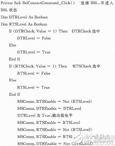

要通过串口实现上位机软件和MSP430单片机的BSL进行数据交换,最关键的一步就是先要使MSP430单片机进入BSL状态。而要想使MSP430单片机进入BSL状态,必须要在RST和TCK(或者TEST)引脚施加一个特定的时序,通过使用MSComm的两个属性DTREnable和 RTSEnable可以产生所需要的时序。DTREnable属性是确定在通信过程中是否使用DTR(Data Term inal Ready)线。若DTREnable设置为True,则使用DTR线;若为False(缺省),则禁止DTR线。RTSEnable属性和 DTREnable属性类似,RTSEnable属性用于确定是否使用RTS(Request To Send)线。若RTSEnable设置为True,则使用RTS线;若为False(缺省),则不使用RTS线。使用MSComm的这两个属性,可以在 VB6.0中通过以下代码使MSP430单片机进入BSL状态。
其中,DTRCheck和RTSCheck这两个控件非常有用,可以在不改变硬件的情况下使DTR和RTS输出的逻辑电平反相,这使得该BSL上位机软件既可以适用于有TCK引脚的单片机,也可以适用于有TEST引脚的单片机,大大增强了BSL软件的灵活性。

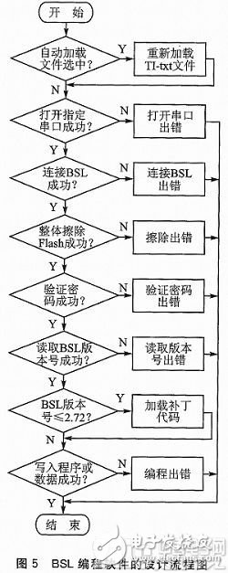

使MSP430单片机进入BSL状态是关键的一步,打通了这一底层通信的关键环节之后,就可以一步一步地编写调试其他各个软件模块了。MSP430单片机BSL编程软件的设计流程图和BSL编程软件界面图如图5、6所示。
