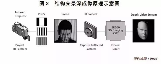

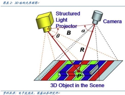

结构光是通过近红外激光器向物体投射具有一定结构特征的光线,再由专门的红外摄像头进行采集获取物体的三维结构,再通过运算对信息进行深度处理成像。该技术目前有编码结构光和散斑结构光两种实现类别。
结构光技术仅需一次成像就可得到深度信息,具备低能耗、高成像分辨率的优势,能够在安全性上实现较高保证,因此被广泛应用于人脸识别和人脸支付等场景。但结构光技术识别距离较短,大约在0.2米到1.2米之间,这将其应用局限在了手机前置摄像,主要用于3D人脸识别屏幕解锁、人脸支付及3D建模等。iPhoneX上的Truedepth相机,用的是以色列PrimeSense公司的Light Coding技术。这种结构光方案,通过投射人眼不可见的伪随机散斑红外光点到物体上,每个伪随机散斑光点和它周围一定范围内的点集在空间分布中的每个位置都是唯一的,并将预先进行了存储。只要在空间中打上这样的结构光,整个空间就都被做了标记,把一个物体放进这个空间,只要看看物体上面的散斑图案,就可以知道这个物体在什么位置了。当然,在这之前要把整个空间的散斑图案都记录下来,所以要先做一次光源基准标定(pattern)。

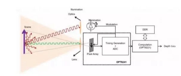

2018年iPhoneX 的问市把TOF技术推向了舞台,它通过向目标发射连续的特定波长的红外光线脉冲,再由特定传感器接收待测物体传回的光信号,计算光线往返的飞行时间或相位差,从而获取目标物体的深度信息。

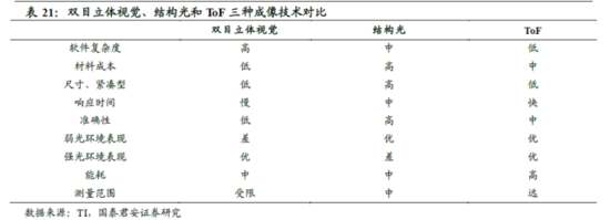

双目立体视觉、结构光和ToF 这三种3D 成像技术各有优缺点。
从软件复杂度角度而言:双目立体视觉主要依靠算法,软件复杂度高,计算量大。
从功耗角度而:ToF 方案功耗高、发热量大。
从测量准确性角度而言:结构光在室内弱光环境准确性高,但在室外强光干扰下准确度差。
从结构紧凑型角度而言:结构光方面紧凑型高。
上述来看,结构光和ToF各有优势,在移动端的应用上具有互补的特性,但不可否认,ToF的多场景应用呈现出了更为广阔的发展前景。iPhone X对3D结构光的应用带动了这项技术的发展和渗透,目前相较于ToF,结构光技术在应用上更为成熟,出货量上明显占优。而且结构光的扫描效果更为真实,具备更强的3D还原能力。但遗憾的是,作用距离的劣势限制了其应用。
