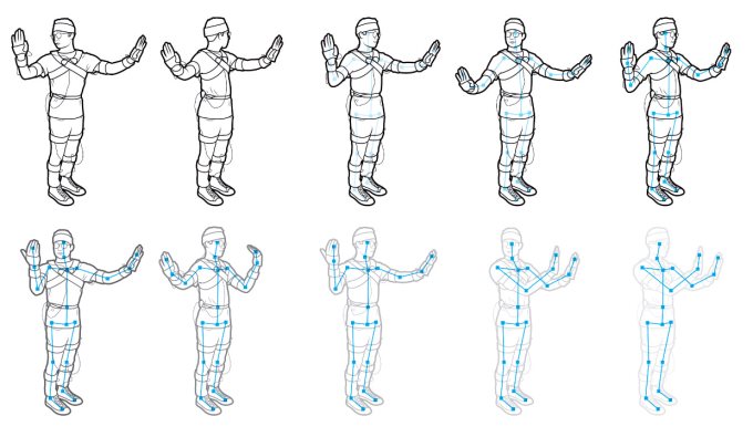

Illustration of the motion capture from person to stick figure.
最终,我们提出了一个用手势传达的五个关键信息的初始列表:停、走、左转、右转,加上我们所说的“不”——也就是那些与过路车辆无关的常见动作,比如自拍或取走背包。我们使用了普遍接受的美国手势,假设汽车会在右边行驶。
当然,人们用来发送这些信息的手势并不是统一的,所以我们从一开始就知道我们的数据集必须包含远不止五个例子。到底有多少,我们不确定。
创建这个数据集需要使用动作捕捉技术。有两种类型:mo-cap系统-光学和非光学。光学版本的mo-cap分布在一个围绕舞台的大网格状结构上的照相机; 来自这些摄像机的视频流可用来三角定位演员全身服上的3D视觉标记。该系统有几种变体,可以产生非常详细的捕捉,包括那些面部表情。这种技术允许电影演员扮演非人类角色,比如2009年的电影《阿凡达》,也允许游戏行业记录运动员的动作,以开发以体育为主题的电子游戏。
然而,光学运动捕捉必须在工作室中使用复杂的多摄像头设置来完成。因此,Cruise选择了一种非光学的、基于传感器的动作捕捉版本。这项技术依赖于微机电系统(MEMS),因为携带方便,无线,不需要专门的工作室空间。这给了我们很大的灵活性,允许我们把它带出工作室,放到现实世界任何位置上。
我们的动作帽每一套都包含了19个传感器包,它们附着在身体的关键部位,包括头部、胸部、臀部、肩膀、上臂、前臂和腿部。每个包大约是一枚银币大小,包含一个加速计、一个陀螺仪和一个磁强计。这些设备都被连接到一条包含电池组、控制总线和Wi-Fi收音机的皮带上。传感器数据无线传输到一台运行专用软件的笔记本电脑上,让我们的工程师实时查看和评估数据。
我们从邮轮工程团队中招募了5名身体特征各异(包括身高、体重和性别的差异)的志愿者,让他们穿上实验服,并把他们带到相对没有电子干扰的地方。他们首先摆出t形(站直,双腿并拢,手臂伸向一侧)来校准动作控制系统。之后演员做了一个又一个手势。在7天的过程中,我们让这5位演员一遍又一遍的重复这些手势,每只手分别使用,有时也一起使用。我们还要求他们表达不同的强度。例如,对于在施工区内超速行驶的汽车发出紧急停车信号的手势,其强度可能会很高。对于指示车辆应当减速并逐渐停止的运动,强度将较低。最终我们得到了239个30秒的剪辑。
然后,我们的工程师准备数据,输入到机器学习模型中。首先,他们验证了所有的手势都被正确记录下来,没有额外噪音,没有旋转错误的传感器提供的错误数据。
然后工程师通过软件对每个手势序列进行运行,以确定序列中每一帧的关节位置和方向。由于这些位置最初是三维捕获,软件可以计算每个序列的多个二维透视图;该功能允许我们通过递增地旋转点来扩展我们的手势设置,以模拟10个不同的视点。我们创造了更多的变化,通过随机放下身体的不同点来模拟真实世界中某些东西隐藏了这些点,然后再一次递增地旋转剩下的点来创造不同的视角。
除了给我们提供了不同的人从不同的角度所做的各种各样的手势,动作捕捉也给我们提供了非常清晰的数据:人体姿势的骨骼结构是一致的,无论服装的风格、颜色或光线条件如何变化。这些干净的数据让我们更有效地训练我们的机器学习系统。

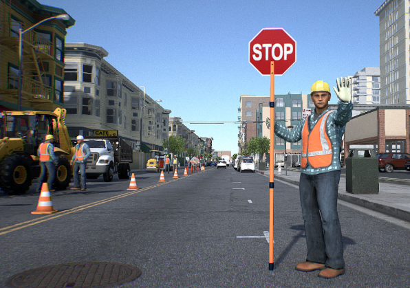

一旦我们的汽车接受了动作捕捉数据的训练,它们就能更好地驾驭城市驾驶呈现的各种场景。其中一个例子就是道路建设。旧金山总是有过多的建设项目在进行中,这意味着我们的汽车经常面对着指挥交通的工人。使用我们的手势识别系统,我们的汽车将能够在理解他们各自的手势的同时,安全地绕过多个工作人员。

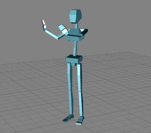

Stick figure standing with it's hands up.
Cruise使用来自动作捕捉系统的数据来生成简笔画和道路工人的动画,作为教会自动驾驶车辆识别人类手势的一部分。
举个例子,三名公路工人挡住了一辆自动驾驶汽车车道。其中一名工作人员负责指挥交通,另外两名工作人员负责评估道路损坏情况。指挥交通的工人手里拿着一个牌子;它有八条边,像个停车标志,但上面写着“慢行”。他用另一只手示意车辆向前走。为了安全通过十字路口,自动驾驶汽车将识别这个人是控制交通的人。车辆将正确地理解他的手势,即它应该转到另一条车道,向前行驶,并忽略在十字路口对面停车但似乎拥有路权的汽车。
在另一种情况下,我们的车辆会意识到,有人进入十字路口,无视闪烁的“禁止行走”标志,实际上是在指挥交通,而不是一个闯红灯的行人。汽车会注意到这个人是面对着它,就像准备过马路的人会做的那样。它会注意到这个人的一只手是抬起的,另一只手在移动,以便给车辆发出信号让它过马路。它甚至会记录武断的行为。所有这些使我们的汽车明白,即使在十字路口看到有人,它也可以继续向前行驶。
