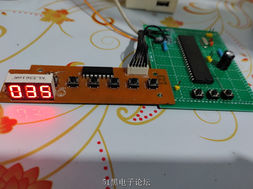

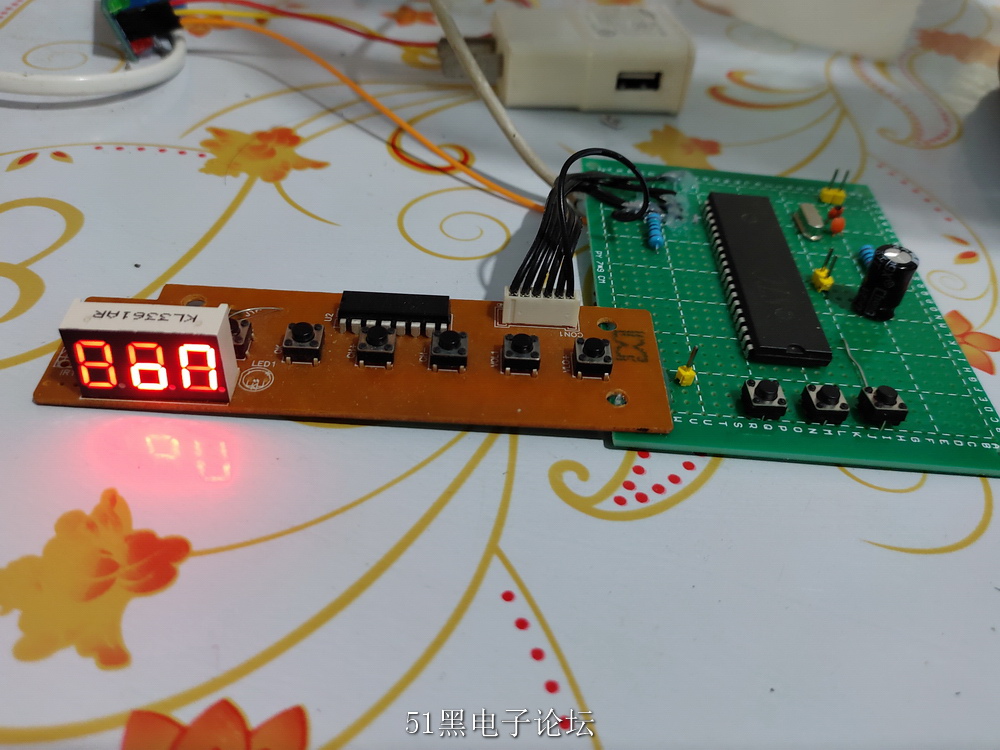

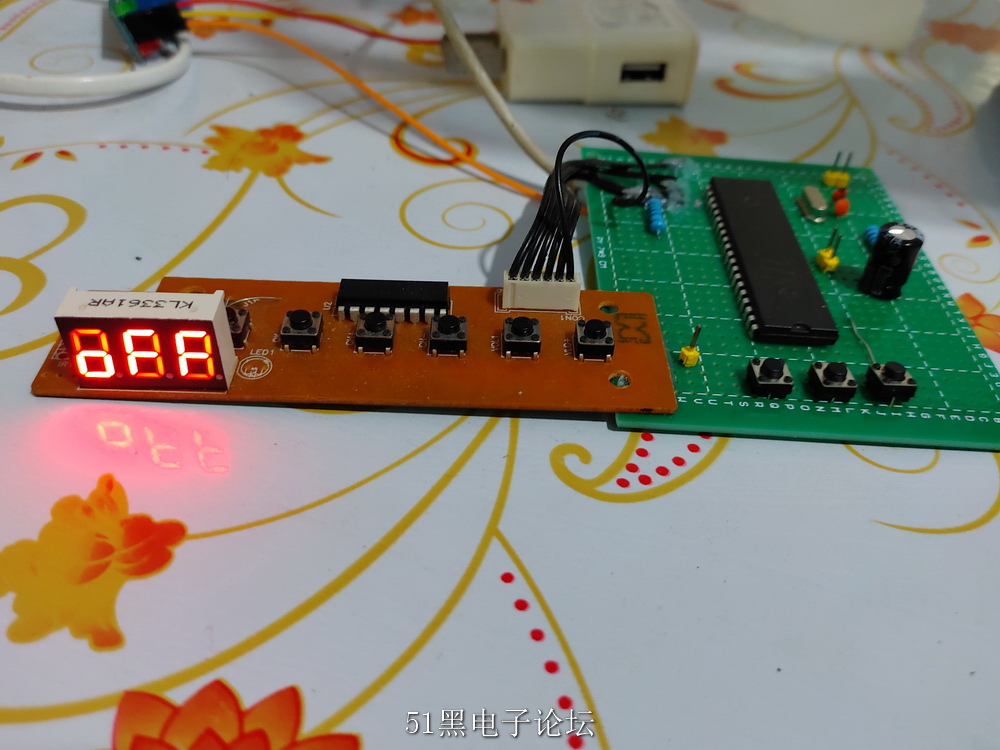

拆解电视机顶盒找到带CT1642控制的数码管 在网上找到代码修改了一下 没有解决按键检测的问题  可根据自己的需求修改对应引脚
制作出来的实物图如下:
IMG_20200801_113426.jpg?imageView2/2/w/550 IMG_20200801_113432.jpg?imageView2/2/w/550
单片机源程序如下:
sbit DAT=P2^2;
sbit CLK=P2^1;
sbit KEY=P2^0;
u8 NixieTable[]={0x3F,0x06,0x5B,0x4F,0x66,0x6D,0x7D,0x07,0x7F,0x6F};
u8 NixieTablepos[]={0,0x02,0x04,0x08};
void CT1642_Write(u8 Pos, u8 Val)
u8 i,Posn;
// 1、移18位:对应C1--C4、6位空、Q2--Q9
Posn=~Pos;
for(i=0; i<4; i++)//C1--C4
  DAT=Posn & 0x01;
  Posn >>= 1;
  CLK=0;         CLK=1;
for(i=0; i<6; i++)//6位空
  DAT=1;
  CLK=0;         CLK=1;
for(i=0; i<8; i++)//Q2--Q9
  DAT=Val & 0x01;
  Val >>= 1;
  CLK=0;         CLK=1;
// 2、锁存
CLK=1; DAT=0;         DAT=1;
// 3、输出
CLK=0; DAT=0;         DAT=1;
void NixieTabledisplay(unsigned int number)//ct1642数码管显示数字
  CT1642_Write(NixieTablepos[1],NixieTable[number%10]);
        number/=10;
        Delayms(1);
  CT1642_Write(NixieTablepos[2],NixieTable[number%10]);
        number/=10;
        Delayms(1);
        CT1642_Write(NixieTablepos[3],NixieTable[number%10]);
        Delayms(1);
void NixieTabledisplayonoff(u8 state)
        if(state)//显示ON
        {CT1642_Write(NixieTablepos[1],0x37);
        Delayms(1);
        CT1642_Write(NixieTablepos[2],0x5C);
        Delayms(1);
        else//显示OFF
         CT1642_Write(NixieTablepos[1],0x71);
        Delayms(1);
  CT1642_Write(NixieTablepos[2],0x71);
        Delayms(1);
        CT1642_Write(NixieTablepos[3],0x5C);
        Delayms(1);
