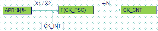

除非APB1的分频系数是1,否则通用定时器的时钟等于APB1时钟的2倍。
默认调用SystemInit函数情况下:
SYSCLK=72M
AHB时钟=72M
APB1时钟=36M
所以APB1的分频系数=AHB/APB1时钟=2
所以,通用定时器时钟CK_INT=2*36M=72M

定时时间的计算公式
决定CK_CNT的频率是由分频系数决定的,分频系数PSC决定了计数器计数一次的时间 t=1/CK_CNT
CK_CNT=CK_INT/(71+1)=1MHz
1/CK_CNT=1us
APB1的预分频系数决定是36MHzx1还是36MHzx2,这里的APB1预分频系数是2则是72MHz
(PSC+1)/72MHz=1us
Arr的重装周期是1~65535,参考寄存器手册,所以不需要减一,分频系数减一,周期不需要
