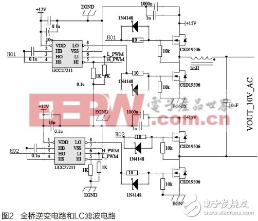

全桥逆变和LC滤波电路如图2所示。L_PWM和H_PWM由43O单片机产生经过6N137隔离进入MOS驱动芯片UCC27211驱动全桥,后级LC滤波器的截止频率为
基于MSP430单片机的单相正弦波逆变电源设计
可以滤除载波频率。考虑到MOS管需要相对较小的导通电阻RDS(on)和较小上升时间和下降时间的,本系统选用CSD19506。本系统需要驱动全桥,为了提高MOSFET的导通速度,降低开关损耗,因而选用TI提供的高速半桥驱动芯片UCC27211。图2是全桥部分电路图。

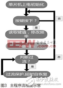

软件结构框图如图1,主程序框图如图3。程序执行的流程如下所述:单片机上电之后,系统进行按键、片上ADC12和LCD显示屏初始化,程序查询按键,若有相应按键按下,修改正弦波频率,然后AD采样电流判断是否过流;否则返回继续查询按键。如果输出过流,程序将关闭SPWM输出,延时自恢复;否则返回按键查询。

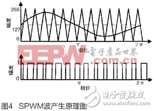

本系统采用自然采样法产生SPWM波,以正弦波为调制波,等腰三角波为载波进行比较,在两个波形的自然交点时刻控制开关器件的通断。其优点是所得SPWM波形最接近正弦波,但由于三角波与正弦波交点有任意性,脉冲中心在一个周期内不等距,从而脉宽表达式是一个超越方程,若采用实时计算的方式得到SPWM波的话,计算繁琐,非MSP430所能胜任。本系统充分利用MSP430的定时器,搭建了一个简易的DDS;让其计数器作增减计数构成三角波载波,再把正弦波表作为数组预先存入MSP430中,我们只需在定时器中断中更新比较寄存器数值即可得到调制正弦波。由于MSP430定时器自带比较功能,两者比较即可得到SPWM波输出,继而撇开了繁琐的超越方程求解。最终我们利用此方法得到的SPWM波滤波后的正弦波失真度达到了0.5%。图4是自然采样原理图。

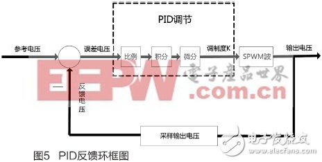

2.3 输出电压PID调节
由于输入电压随着负载变大会有降低,切系统滤波电感具有电阻成分,这些因素导致在系统开环下负载调整率较大,因此本系统采用闭环反馈调整输出电压稳定在10V。我们选用经典PID反馈调整,对输出电压进行采样,与参考电压比较得到误差电压后进行位移式PID调节,PID运算输出作为SPWM的调制度K,与正弦波表相乘后形成新的波表进行生成SPWM波运算。用此方法后负载调整率降到了1%以下,图5是反馈过程框图。
