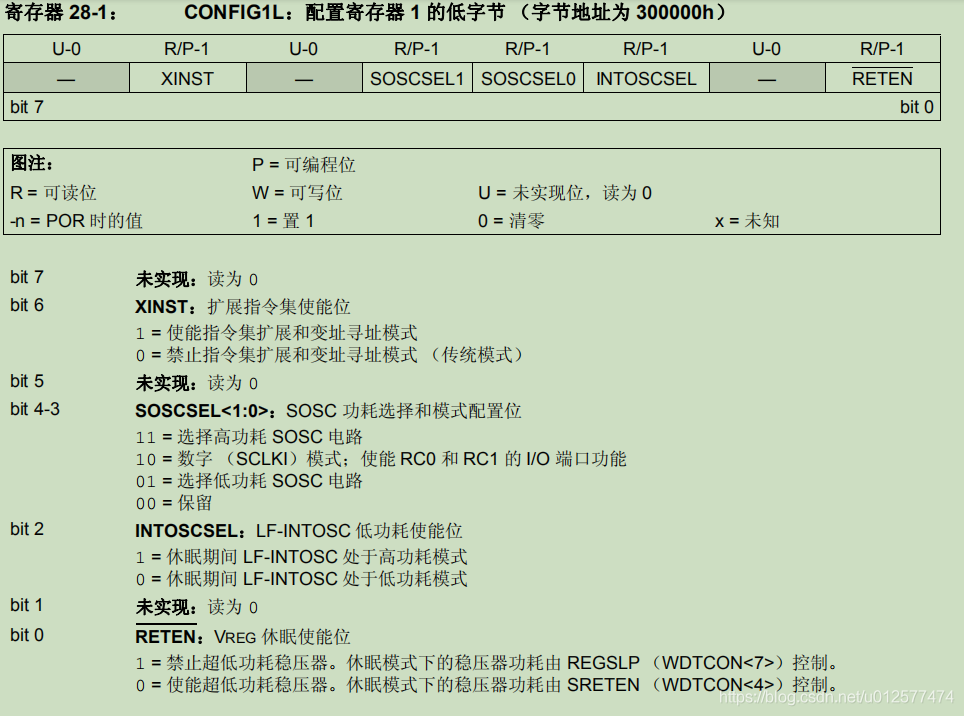

 // CONFIG1L
#pragma config RETEN = OFF      // Vreg休眠(禁用)
#pragma config INTOSCSEL = HIGH  //LF-INTOSC 低功耗使能位(休眠期间 LF-INTOSC 处于高功耗模式)
#pragma config SOSCSEL = DIG   // SOSC 功耗选择和模式配置位(数字 (SCLKI)模式;使能 RC0 和 RC1 的 I/O 端口功能)
#pragma config XINST = OFF      // Extended Instruction Set (Disabled)

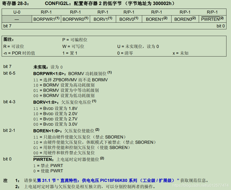

// CONFIG2L
#pragma config PWRTEN = OFF     // 上电延时定时器(禁用)
#pragma config BOREN = OFF      // 欠压复位使能位 (用硬件和软件禁止欠压复位)
#pragma config BORV = 3         // 欠压复位电压设置 (1.8V)
#pragma config BORPWR = ZPBORMV // BORMV 功耗级别位 (选择 ZPBORVMV 而不是 BORMV)

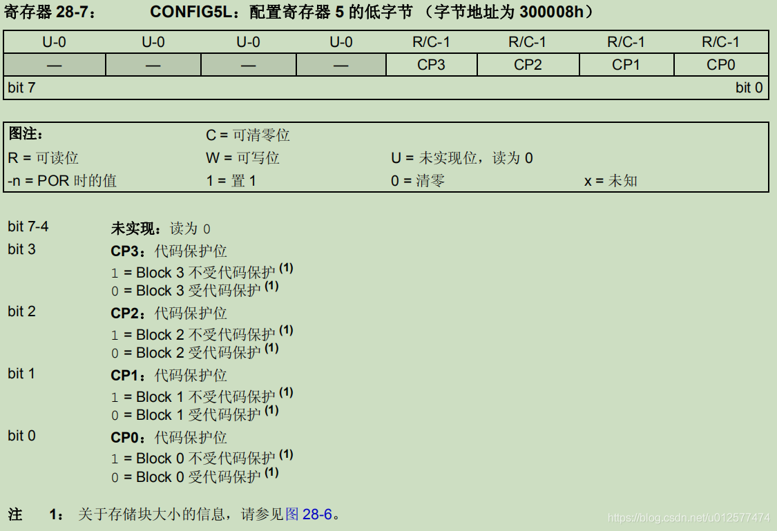

// CONFIG5L
//代码保护位
#pragma config CP0 = OFF        // Code Protect 00800-03FFF (Block 0 不受代码保护)
#pragma config CP1 = OFF        // Code Protect 04000-07FFF (Block 1 不受代码保护)
#pragma config CP2 = OFF        // Code Protect 08000-0BFFF (Block 2 不受代码保护)
#pragma config CP3 = OFF        // Code Protect 0C000-0FFFF (Block 3 不受代码保护)

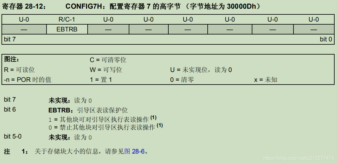

// CONFIG7H
//引导区表读保护位
#pragma config EBTRB = OFF      // Table Read Protect Boot (Disabled)

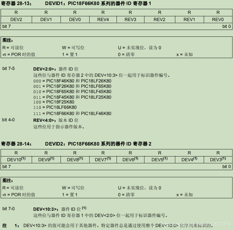

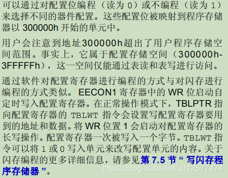

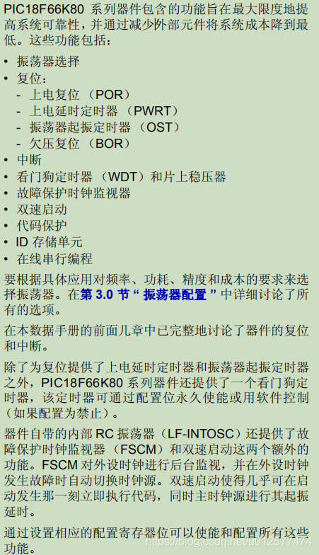

详细配置参考手册,配置相关内容如下:
一、CPU特殊功能
在这里插入图片描述
二、配置位
在这里插入图片描述

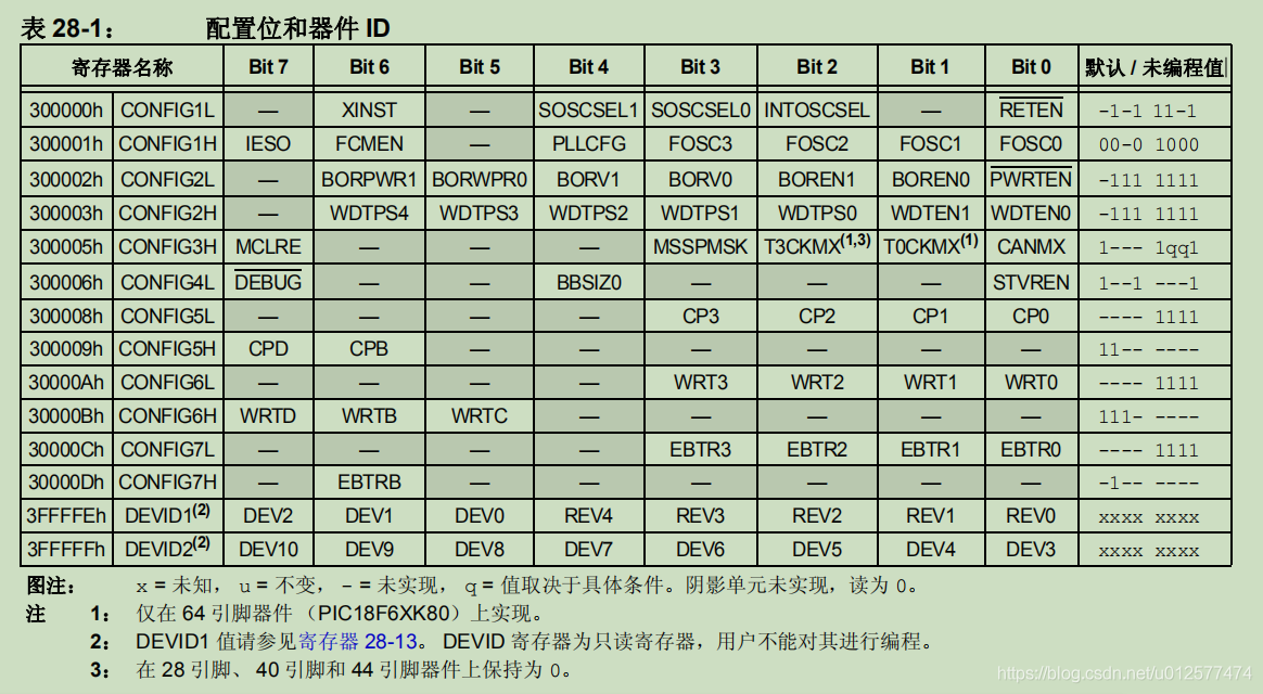

三、配置位和器件ID
在这里插入图片描述

1、CONFIG1L配置寄存器:
在这里插入图片描述

3、CONFIG2L配置寄存器:
在这里插入图片描述

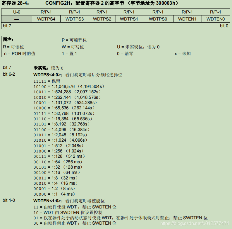

4、CONFIG2H配置寄存器:
在这里插入图片描述

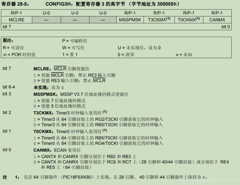

5、CONFIG3H配置寄存器:
在这里插入图片描述

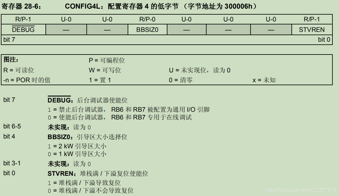

6、CONFIG4L配置寄存器:
在这里插入图片描述
6、CONFIG5L配置寄存器:
在这里插入图片描述

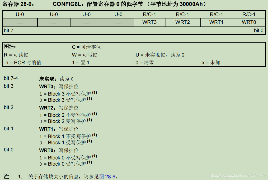

7、CONFIG6L配置寄存器:
在这里插入图片描述

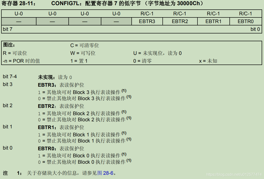

9、CONFIG7L配置寄存器:
在这里插入图片描述
10、CONFIG7H配置寄存器:在这里插入图片描述
11、ID寄存器
在这里插入图片描述
