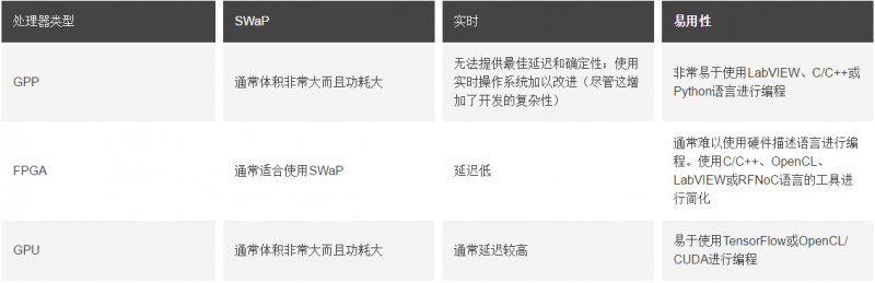

对于低SWaP系统来说,FPGA硬件处理效率、低延迟性能以及GPP可编程性就非常重要。虽然对FPGA进行编程可能更加复杂一些,但这是实时系统实现低SWaP的关键。为此,NI和Ettus Research联合开发了通用软件无线电外设(USRP),为这些系统提供了紧凑的现成平台。用户可编程FPGA是USRP设备的固有组成部分,直接集成LabVIEW或开源软件,例如芯片射频网络(RFNoC),可降低使用硬件描述语言对FPGA进行编程的难度。
对于大型计算密集型系统而言,拥有可扩展并且可以异构利用同类最佳处理器的硬件架构意义重大。这些架构通常包括用于基带处理的FPGA、用于控制的GPP以及用于AI处理的GPU。GPU既能够处理大量数据,同时也相对易于编程。GPU的缺点是数据管道长,导致传输时间较长,不过这个问题只对需要超低延迟的系统有影响。当然,这两类系统中都有许多设备以牺牲性能为代价来降低功耗,在设计分析中应该对此加以权衡。
Table 1. 认知无线电的处理器选项

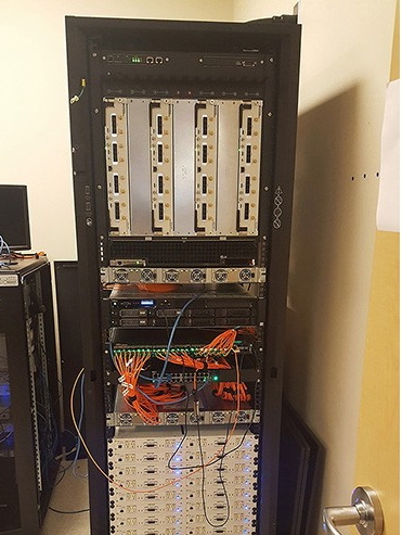

举例来说,美国国防高级研究计划局(DARPA)频谱协同挑战赛(Spectrum Collaboration Challenge)中使用的Colosseum试验台就是一个大型计算密集型系统。该系统包含128个带有板载FPGA的双通道USRP(Ettus X310)、带有多个FPGA的ATCA-3671刀片服务器,以及基于GPU的高端服务器,其中ATCA-3671服务器主要用于数据聚合,GPU则可进行强大的AI处理。
图1. DARPA Colosseum测试台配备128个Ettus X310 USRP和NI ATCA-3671处理单元。

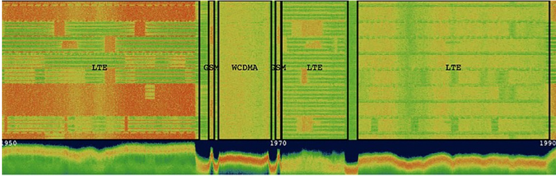

美国的DeepSig是一家专门从事信号处理和无线电系统业务的初创公司。其OmniSIG传感器软件产品中使用了基于深度学习的商业化RF传感技术。该产品可与NI和Ettus Research的USRP兼容。借助深度学习的自动特征学习功能,OmniSIG传感器只需经过几秒钟的信号捕获和训练,就可以识别新的信号类型。
图2. OmniSIG传感器使用通用SDR对蜂窝频段内的信号进行检测和分类。
