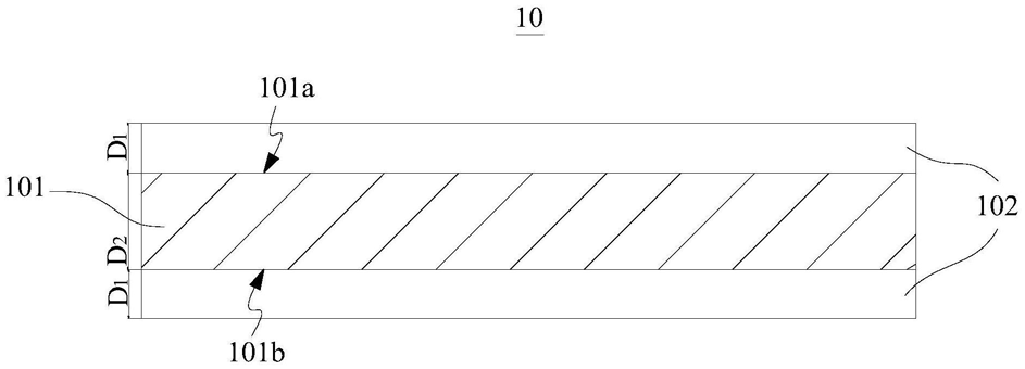

该发明提供了一种锂离子二次电池,可提高采用磷酸铁锂的锂离子二次电池的低温性能。电池包括封装于包装外壳中的电芯和电解液,电芯通过将正极极片、负极极片以及隔离膜一同堆叠或者卷绕而形成,隔离膜是介于正极极片和负极极片之间的绝缘体,能够起到隔离的作用。正极极片包括正极集流体以及设置于正极集流体上的正极活性物质磷酸铁锂,负极极片包括负极集流体以及设置于负极集流体上的负极活性物质石墨,正负极集流体构成复合集流体10,如图1所示。通过锂离子在正极活性物质和负极活性物质之间的往返嵌入和脱出,实现锂离子二次电池的充电和放电。
图1 锂电池复合集流体结构
参考图1,复合集流体10的结构包括层叠设置的有机支撑层101及导电层102,有机支撑层101的厚度方向上具有相对的第一表面101a和第二表面101b,导电层102设置于有机支撑层表面。由于该有机支撑层101采用有机材料,因此较传统的金属集流体而言,复合集流体10的导热系数较小,隔热性能更好,电池在低温环境中工作时,受环境温度影响较小,且电池自身产生的热量不会快速散出,这有利于使低温环境下的锂离子二次电池也能够保持电芯内部适宜的工作温度。
另外,复合集流体10中的有机支撑层101还可以对导电层102形成有效支撑,并保证复合集流体10的整体强度,因此,相较于传统金属集流体,如铝箔、铜箔等,导电层102的厚度能够明显减小且不易断裂,同时有机支撑层101的密度较金属的密度要小,不仅保证了导电层102具有良好的导电和集流性能,还有利于降低电芯及锂离子二次电池的重量,从而使锂离子二次电池的能量密度得到提高。
以上就是宁德时代这项锂离子二次电池专利的主要内容,以磷酸铁锂和石墨分布作为电池的正负极活性物质,同时复合集流体采用有机材料,一方面具有较高的循环性能和安全性能,另一方面还可有效改善磷酸铁锂电池在低温下动力学性能较差的缺点,具有良好的低温电化学性能。
