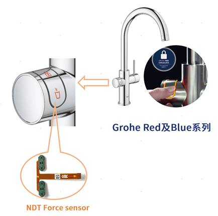

目前,NDT通用型MSK压感触控方案已在老板电器的油烟机以及高仪(Grohe)的压感童锁开关水龙头上实现落地应用,广受消费者好评。其中,高仪压感童锁水龙头方案将NDT MSK压感模块贴合于水龙头开关按钮的内壁,可有效检测用户不同力度的按压操作,通过压力分级与长按、短按操作方式的结合实现童锁开关功能,能够有效地避免儿童误触造成烫伤等问题,同时支持带水操作以及拥有长久使用寿命。

高仪(Grohe)压感童锁水龙头
