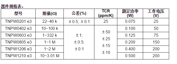

日前,Vishay Intertechnology, Inc.(NYSE 股市代号:VSH)宣布,推出小型0201外形尺寸新型器件,扩充其TNPW e3系列汽车级高稳定性薄膜扁平片式电阻器。这款电阻器温度系数(TCR)低至 25 ppm/K,公差仅为 0.1 %,除移动和可穿戴设备,可用来提高汽车、工业、测试测量和医疗设备的精度。
日前发布的小型器件符合AEC-Q200标准,具有出色的长期稳定性,例如在额定功率P70条件下,1000小时最大阻值变化≤ 0.05 %,非常适合空间受限的应用,如汽车和工业传感器和电子模块、智能手机和平板电脑、智能手表和健身追踪器等。
image.png?imageView2/2/w/550
完整的TNPW e3系列现包括0201、0402、0603、0805、1206和1210外形尺寸,阻值从10 W 到3.01 MW。新型电阻器具有出色的抗潮性(85 °C;85 %相对湿度),耐硫能力符合ASTM B 809要求,工作温度范围-55 °C至+155 °C,即使在恶劣的环境条件下,也可以保证极为稳定的性能。
该器件适用于自动SMD组装系统贴片加工以及自动焊接。电阻器无卤素,符合RoHS标准,纯锡电镀兼容无铅(Pb)和含铅(Pb)焊接工艺。
image.png?imageView2/2/w/5500201外形尺寸TNPW e3系列电阻器现可提供样品并已实现量产,一般供货周期为12周。
