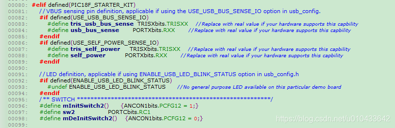

(1)根据实际硬件设计,需要修改工程属性里面对应的芯片选项(官方提供的是pic18f46j50,需要修改为自己的芯片),并修改进入bootmain的判断条件(官方给的是按键SW2,若该IO拉高则表示有usb数据插入会进入bootmain,判断条件修改在hardwareProfile.h的80行处,详见图1,注:例程工程属性–xc8 compiler里面已经define macos PIC18F_STARTER_KIT,所以所有修改代码都放在截图处就行)。

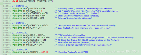

(2)修改main.c中的配置字,主要是修改配置字CONFIG1L里面的PLLDIV(官方是3分频,因为外部晶振用的是12Mhz,我的硬件电路用的是20MHz,因此是5分频)以及CONFIG2L里面的OSC模式,配置字应放的位置如图2,在390行处的定义里面(用的外部晶振不同可能会影响你的USB通信使用全速还是低速,官方例程默认是高速。需要查看芯片相关的数据手册,我使用的芯片是PIC18F46J53,从振荡器配置来看,4MHz/8Mhz/12Mhz/16Mhz在HSPLL和ECPLL接法下都可工作在全速FS,20MHz想要使用工作在全速模式,晶振必须使用ECPLL接法,但我的电路使用的是无源晶振直接接在两个晶振IO两端,接法属于HSPLL模式,因此无法使用全速,只能使用低速,低速和全速的区分修改文件usb_config.h中的UCFG_VAL即可)。

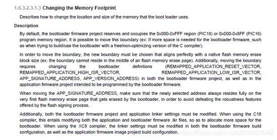

(3)修改boot的ROM range的范围,由于官方给的工程需要你使用XC8的pro模式进行编译,这样boot的大小可以控制在4K以内,但pro模式要收费的,若是使用free模式那么编译出来boot大小在10KB左右,因为free模式用户需要修改进入app地址。需要修改的文件是Boot_18fxxjxx.h和vectorRemap.asm,需修改的宏定义如图3所示。

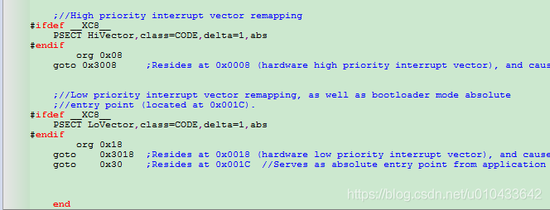

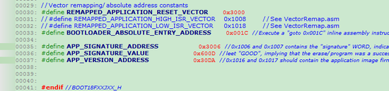

  Boot_18fxxjxx.h需要修改3处,vectorRemap.asm需要修改两处。以本人修改为例,本人跳转app的地址设置为0x3000,因此做得修改如图4和图5所示。另外,boot工程属性–xc8 linker–option categories–memory model–ROM ranges设置为:default,-3000-FFF7。

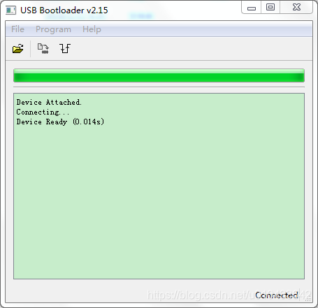

经过上面四个步骤,boot工程修改已经完毕了,需通过ICSP将boot烧录至芯片中,如果一切顺利的话,通过USB数据线将PC与硬件连接,电脑便会自动安装驱动,打开应用程序HIDBootloader.exe,会显示device detached,如图6所示。(注意:在这里本人犯了一个低级错误,用了一根只供电不能通信的USB线,大家用双头USB线时一定要确保可供电可通信)

   2、0x3016处发生冲突的原因是:因为编译之后error说明写的是0x3016和intcode冲突,intcode指的是中断程序代码,因为我application里面用了高优先级中断,看编译之后的map,我的intcode范围0x3008-0x30D4,那么占用掉0x3016就会和这中断代码发生冲突了。大家可以看下0x3016-0x3017保存的是application的软件版本号,因此我们调整一下boot里面的宏定义即可,我将0x3016改为了0x30DA(修改Boot_18fxxjxx.h文件中的APP_VERSION_ADDRESS的值即可,注意按照官方资料说明,保证这个地址在application的第一页flash,,PIC18F46J53一页flash的大小为0x400,以我的地址为例,应该保证地址在0x3000-0x3400),并在application工程里面定义了一个全局变量const unsigned int VersionWord @ 0x30DA=0x0100;,这样可以在boot中读取目前application的版本。
