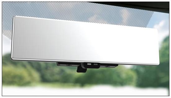

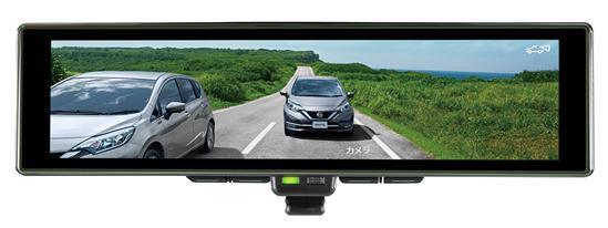

该款后视镜采用了200万像素的摄像头以及高分辨率显示屏,加上松下的图像处理技术,确保具有卓越的图像清晰度以及夜间能见度。此外,该款电子镜还采用了设计精良的无框镜。
作为整个后视系统,该款电子后视镜采用了特殊设计的摄像头,可以覆盖车辆后方大范围区域,并能够在后视镜的位置显示具体情况。
功能:
1、实现高清晰度图像,以减轻驾驶员的负担
——采用200万像素的摄像头,而不是传统型号的130万像素;
——显示屏的分辨率高达163 ppi(每英寸所拥有的像素数目),而不是传统型号的100 ppi。
2、增加夜间能见度,控制后面车辆LED的闪烁现象
——松下独特的技术使该电子后视镜的动态范围能够增加至120 dB(传统型号是100 dB),从而可增强夜间能见度,同时控制后面车辆LED灯的闪烁现象;
——采用F2.0镜头可进一步提升夜间能见度(传统型号的镜头:F2.8)。
3、采用设计精良的无框镜
黑科技,前瞻技术,松下日产,日产电子后视镜,汽车电子后视镜
图片来源:松下
——该后视镜没有外围边缘,是整个镜面。
4、摄像头安装在后窗位置,不会反射后排乘客,减少盲点,提高向后看的能见度
——安装在后窗的摄像头可以减少盲点。与传统安装在车内的后视镜不同,该款后视镜不会反射车内其他乘客以及其他情况,因此不会妨碍驾驶员对后方情况的能见度。
