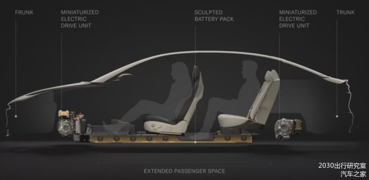

图1 Lucid的平台布置,电池做得比较矮,二排还做了空间避让

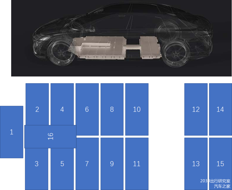

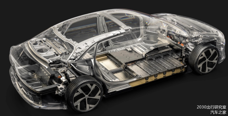

图2 Lucid发布的电池剖面图
1)从下图来看,Lucid一共布置了16个模组,模组的布置是类似于早期的Model S/X或者像MEB那样布置的,所以未来做这种21700的大模组,比590做得更大一些其实有利于布置,按照这个数量单个模组的能量为7.06kWh,当然模组高度因为是轿车的原因牺牲了一些;
2)模组层面都做了串联,按照900V来推算,容量为125Ah,按照4.8Ah(1/3C)的容量推算模组层面是26P15S,单个模组电压为56V,主要的目的是控制在60V DC以内,在设计产线和制造层面可以简化一些;
3)这个电池系统的快充速度设计很惊人,模组确实采取了底部加强的冷却方式,使得快充功率峰值达到了300kW——每分钟“增加”20英里。我们算一下电流在900V下为333A,也确实不低。
图3 Lucid Air的电池模组布置
