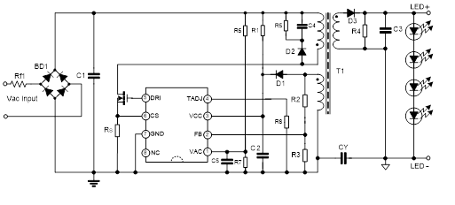

在高端LED驱动电源领域,士兰微电子推出了全新的SD7800产品,该系列产品采用单级APFC PSR结构拓扑,除了拥有在LED照明行业深受好评的,堪称业内翘楚的SD680X系列产品的诸多优点外,还获得了多项保护功能的提升、进一步增强了系统可靠性。该系列产品基于下列多项士兰微电子专利进行了强化:
 省COMP脚及外围补偿网络专利技术,可有效地防潮湿防漏电;
 内置THD优化专利技术,既省成本又无需调试、可做到极低的THD;
输入电压UV和OV保护专利技术,保护点可分别单独设置,防止低压过热和高压过压,提高可靠性;
OTP外围可调节专利技术,外围可调到想要的温保点,便捷可靠;

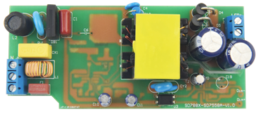

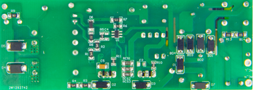

在SD7800基础上,士兰微电子还将推出合封MOS系列化产品,它与同行竞品相比,有整体竞争优势,可广泛应用于LED面板灯、吸顶灯、路灯等LED照明市场。
其典型应用如下图所示:

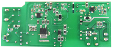

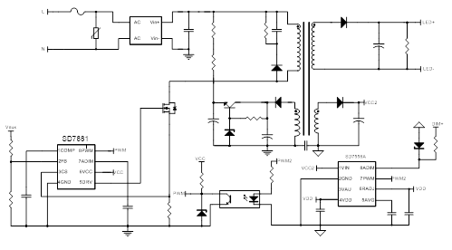

在调光照明领域,士兰微电子推出了隔离调光产品SD7881。该产品成熟稳定,可提供全套方案服务支持,可以解决客户的后顾之忧,主要应用于隔离反激式LED智能调光照明系统。该产品能够提供精确的恒流控制,工作在临界导通模式,具有非常高的效率。产品可兼容PWM和模拟两种调光方式,更让人印象深刻的是,SD7881全电压宽范围输出调光深度可达业界领先的1%,而且调光全程中无闪烁,不会有音频噪声。SD7881外置MOS,输出功率可达60W。解决方案的次级调光可搭配士兰微电子的三合一控制芯片SD7558A。
典型应用图如下图所示:
整机DEMO如下图所示:

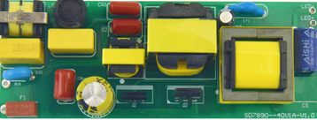

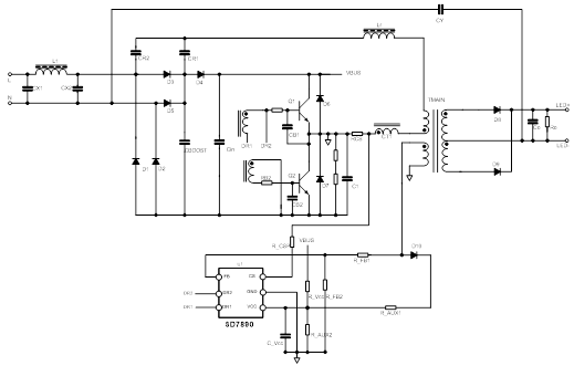

在高P无频闪领域,士兰微电子也推出了单级高P (PF>0.9)无频闪LLC谐振半桥驱动芯片SD7890。该产品采用了三绕组技术控制双极型晶体管(士兰微电子专利技术),拥有自适应的电容模式保护功能,让整机系统更加安全、可靠;采用原边控制模式,精准控制输出电流,恒流精度±5%,输出电流纹波<5%;采用无源PFC+LLC单级,电路结构简单,节省光耦、次级反馈控制以及环路补偿,简化设计,降低成本;适用于45W以下的驱动电源,是高PF无频闪方案的新选择。
典型应用如下图所示:
整机demo如下图所示:
