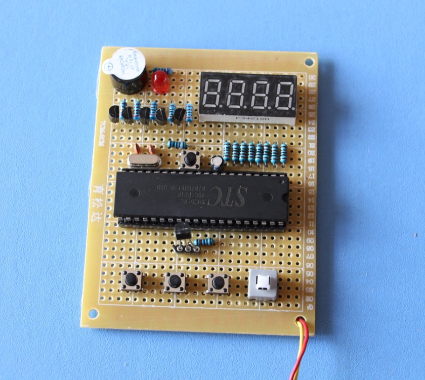

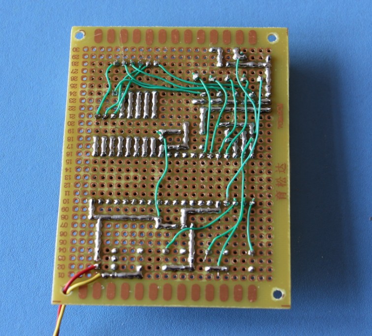

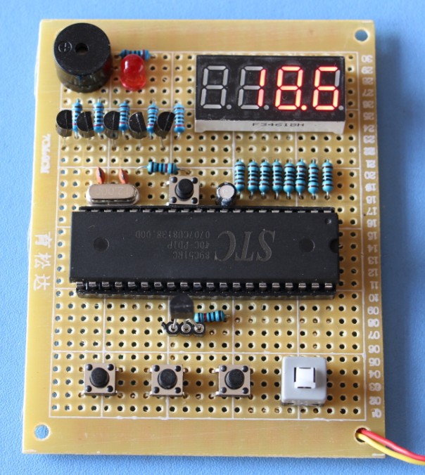

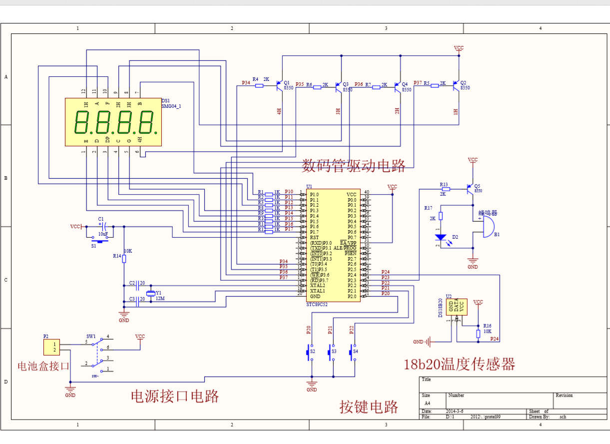

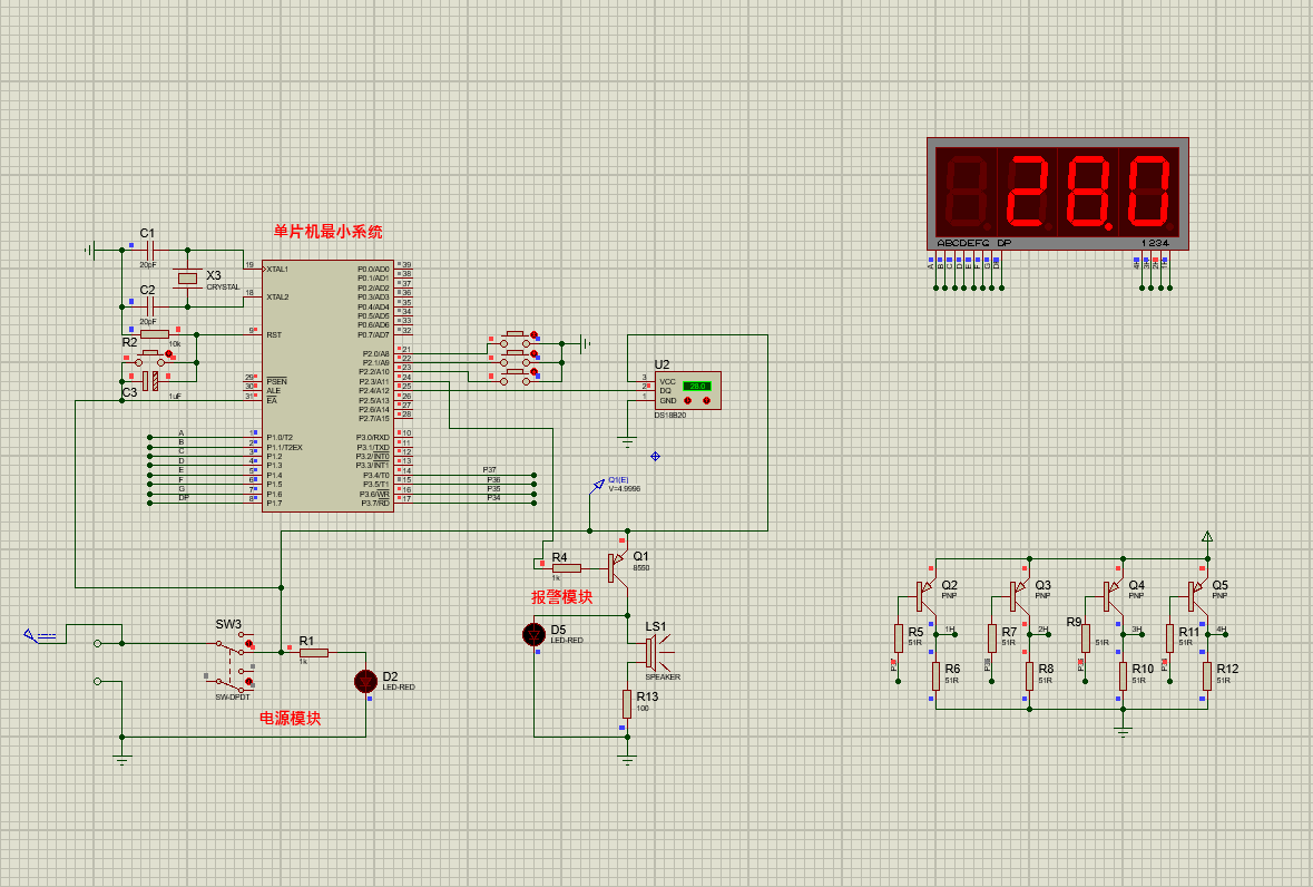

1、本设计使用单片机作为核心进行控制。单片机具有集成度高,通用性好,功能强,特别是体积小,重量轻,耗能低,可靠性高,抗干扰能力强和使用方便等独特优点,在数字化、智能化方面有广泛的用途。温度显示基本范围0.00℃—99.99℃。精度误差小于0.01℃。所测温度值由四位数码管显示。可以设定温度的上下限报警功能。
2、本设计主要是介绍了单片机控制下的温度报警系统,详细介绍了其硬件和软件设计,并对其各功能模块做了详细介绍,其主要功能和指标如下:
单片机实时检测温度传感器DS18B20的状态,并将DS18820得到的数据进行处理。上电后数码管显示当前的环境温度,通过按键可设置高低温报警值,当检测到的温度高于设置的报警值的时候,蜂鸣器报警同时报警灯闪烁,温度检测精确到0.1度。并具有掉电保存功能,数据保存在单片机内部EEPOM中,进入设置界面后如果没有键按下系统会在15秒后自动退出设置界面。
原理图
QQ截图20190105204716.png?imageView2/2/w/550 (191.04 KB, 下载次数: 27)
下载附件  保存到相册
2019-1-5 20:48 上传
仿真图
调试图
实物图

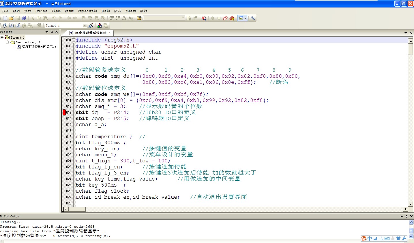

单片机源程序如下:
#include                  //调用单片机头文件
#define uchar unsigned char  //无符号字符型 宏定义        变量范围0~255
#define uint  unsigned int         //无符号整型 宏定义        变量范围0~65535
#include "eeprom52.h"
//数码管段选定义      0     1    2    3    4    5        6         7          8           9
uchar code smg_du[]={0xc0,0xf9,0xa4,0xb0,0x99,0x92,0x82,0xf8,0x80,0x90,
                                           0x88,0x83,0xc6,0xa1,0x86,0x8e,0xff};         //断码
//数码管位选定义
uchar code smg_we[]={0xef,0xdf,0xbf,0x7f};
uchar dis_smg[8] = {0xc0,0xf9,0xa4,0xb0,0x99,0x92,0x82,0xf8};
uchar smg_i = 3;    //显示数码管的个位数
sbit dq   = P2^4;        //18b20 IO口的定义
sbit beep = P2^3;   //蜂鸣器IO口定义
