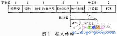

本设计实现的是基于CSMA/CA的MAC协议的基本访问模式,节点之间的通信只有数据帧(DATA)和应答确认帧(ACK)。图1给出了报文结构,其中ACK没有净数据部分。由于考虑的是一跳范围的无线通信,没有中继节点等,因此只有源节点号和目的节点号。

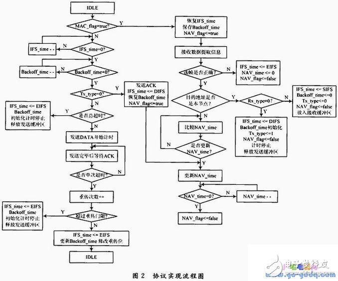

MAC层的工作状态主要是由物理载波侦听和虚拟载波侦听共同决定的(即:MAC_flag=CS_flag or NAV_flag),当两者都显示为空闲时,MAC层才会进入发送数据帧状态。同时该协议也需要时钟计数参与其中,IFS_TIme是每个节点在进入退避进程前需要等待的时间,实现帧间间隔的功能;Backoff_TIme是每个节点在退避进程中退避的时间;NAV_TIme是没有在通信的节点预留信道的时间。这三个时间也关系着整个协议所处的状态。图2给出了具体的实现流程图,具体实现过程步骤如下:
基于CSMA/CA的MAC协议设计实现
(1)若MAC_flag为false时,表明信道空闲,此时进入(2);若MAC_flag为true,则说明现在信道已被占用,此时不管节点已经处于什么状态都会进入第七步,除了正在发送数据的节点,由于正在发送的节点是不可能监听信道的,而且也无法接收其他节点的数据,载波侦听机制在这种状态下是失效的,因此不会出现正在发送数据的节点从发送状态突然变为接收状态。
(2)执行帧间间隔进程,递减IFS_TIme大小,直到为0就进入(3)。IFS_time的初始值为DIFS。
(3)退避进程。退避时间的大小主要是由ARM提供,当节点经历了一个时隙时间,退避时隙数减1,但当节点没有完全经历一个时隙时间,退避时隙数就不会变化。退避进程结束后就会进入(4)。
(4)判断发送类型,设计中发送类型Tx_tpye的初始值为1。若Tx_tpye为0,则为节点发送ACK,根据接收到的数据帧中的源/目的节点号以及序列号等组装回复发送节点ACK,并初始化IFS_time和Backoff_time以备节点发送数据帧使用,同时设置NAV_flag为true,更新NAV_time的值,继续虚拟载波侦听,避免出现发送ACK的节点会优先占用信道的情况;若Tx_tpye不为0,则表明节点可以开始发送数据帧,转入(5)。
(5)发送数据帧前首先判断是否超过最大允许发送的时间,若超过了就丢弃该数据帧,将IFS_time设置为EIFS,Backof_time初始化,超时计时器停止;若没有超过最大允许发送时间,则节点正式发送数据帧,并启动单次超时计时,发送完毕后就等待ACK,此时进入(6)。
(6)在等待ACK到来的同时判断是否超时单次允许发送的时间,若超过了,则重传次数递加;然后判断是否超过重传门限,如果超过了门限,则丢弃该数据帧;如果没有超过,则将IFS_time设置为EIFS,而且还需要ARM的随机退避算法根据重传次数重新给一个退避时隙数,同时修改数据帧中的重传位以便接收节点识别。
(7)保存当前退避进程中的Backoff_time和刚刚结束的帧间间隔的大小IFS_time,接收MAC帧并解析其中相关的数据,为后续的组装ACK做准备,然后进入(8),同时将NAV_flag设置为true,保证MAC层能处理完数据。
(8)校验接收到的MAC帧是否正确,若不正确,则将IFS_time设置为EIFS,NAV_flag设置为false,NAV_time设置为0,这样节点就进入执行帧间间隔进程。若校验正确,则进入(9)。
(9)将FPGA解析出来的目的节点号与本节点的比较,判断是否是发送给本节点的。如果不是发送给本节点的,那么就再比较本节点现在的NAV_time值是否大于接收到的MAC帧内的NAV,若大于则本节点继续按照现有的NAV_time值执行下去;若小于接收到的MAC帧内的NAV,则使用MAC帧内的NAV来更新本节点的NAV_time值,然后以最新的NAV_time值递减下去直到为0,虚拟载波侦听显示空闲。但是在执行NAV_time递减过程中随时都有可能收到新MAC帧,而且也不是发送给本节点的,照样要执行本步骤,并不是等到NAV_time变为0后再更新。如果是发送给本节点的,则会进入(10)。
(10)若节点接收到的是数据帧。即Rx_type为1,FPGA将接收到的数据帧上传ARM;同时将IFS_time更新为SIFS,Backoff_time设置为0,这样使得接收到数据帧到发送ACK之间的时间间隔为SIFS,并将Tx_tpye设置为0,NAV_flag变为false,进入(2),开始准备发送ACK。如果Rx_type为0,则节点接收到的是ACK,说明一次数据收发过程结束,节点将初始化相关参数,计时停止等,FPGA释放空间,表明该数据帧已发送成功。

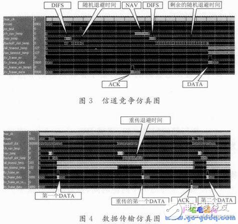

基于CSMA/CA的MAC协议的实现关键在于各个节点对各种情况的处理,因此对一个节点协议功能的仿真验证也能说明设计的正确性。本设计中FPGA部分的设计是重点,所以使用ModelSim进行仿真观察节点FPGA的处理过程。
3.1 信道竞争过程
基于CSMA/CA的MAC协议中各个节点也不知道自身周围的节点情况,因此节点竞争信道时随时都可能检测到信道已被占用。图3给出了节点在退避过程中检测到物理载波侦听变为忙,立刻停止退避进程,将此时的退避时隙数挂起,即退避时隙数保留为31。待到信道重新空闲超过帧间间隔DIFS后,将以保留的退避时隙数继续进行退避进程,变为0后开始发送数据帧。在图中还可以看到节点收到正确的ACK后,更新NAV的过程。从仿真图的执行流程可以说明所设计的MAC协议满足载波侦听机制、帧间间隔、随机退避的功能要求。
基于CSMA/CA的MAC协议设计实现
3.2 数据传输过程
从图4中可以观察到节点发送第一个数据帧后,超时计数器开始计时,但在规定时间内没有收到ACK,则重传数据帧,重传退避的时间是重新赋值的,并且帧间间隔不再是DIFS,而是EIFS;当节点接收到正确的ACK后,开始发送新的数据帧。说明了所设计的MAC协议能够实现确认重传机制。
