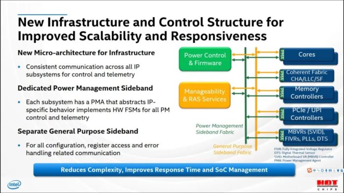

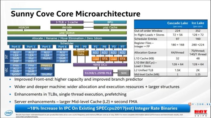

Icelake-SP架构使用10nm+工艺,采用Sunny Cove大核。相对于Cascake Lake,Ice Lake的IPC提高了18%,主要原因是大比例增加的各种资源,比如乱序执行窗口、物理寄存器、L1 Cache等。演讲的主要内容集中于IceLake-SP的系统架构,主要改进包括:可扩展的功耗控制、系统管理机制,可以减少SoC管理的复杂度,改进响应时间;对Cache机制的调整,缩短Cache的响应时间,提高通信带宽;从电路、算法和架构层面改进DVFS的效果。Intel将处理器核的电压频率调整时间缩短到0,体现了Intel的电路优化的根基。

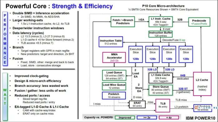

Power10是IBM的下一代架构,预计年底正式发布,采用7nm工艺。每块芯片可以集成16个核心,每个核心提供支持8线程。相对于前代产品,仍然是通过资源扩展来获得性能提升,有些模块的资源甚至被扩大了4倍(TLB、L2cache等)。IBM用了将近一半的篇幅介绍其PowerAXON接口和Open Memory Interface接口,这个接口的最大特点是高带宽和兼容性。两个接口都可以达到1TB/s的带宽。PowerAXON接口可以和其他芯片组成16块芯片的集群,可以连接到ASIC加速芯片集群,还可以连接到刀片服务器集群;OMI接口可以连接到SCM、DRAM以及GDDR DIMM。互联总线的兼容性为Power10构成的系统提供了强悍的可扩展性。

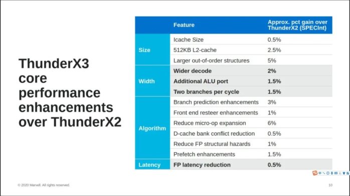

ThunderX3是Marvell的下一代ARM服务器处理器,预计60到96个core,每个core支持4SMT。处理器核采用Arm v8.3核芯,并支持部分v8.4/v8.5的特性。相对于ThunderX2,ThunderX3在资源和算法方面都进行了改进。在演讲中展示了各方面优化对于性能的贡献,其中比较重要的优化包括执行能力、ROB资源、分支预测算法、Cache容量等方面。ThunderX3的片上互联采用三环结构,每一个半环上连接5个节点,每个节点连接4个核心。

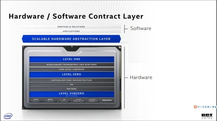

接下来的演讲介绍了Intel对于未来的愿景规划。Intel认为。在未来,通用处理器不会一统天下,多种计算资源(CPU、GPU、AI加速器、FPGA等)需要协同使用,有必要通过分层抽象统一调用接口。硬件的范畴将不仅仅包括处理器或专用芯片的设计,而是包括了驱动、OS、虚拟机以及中间件。软件的范围则是丰富多彩的业务软件和应用软件。Intel将构建包含了工艺封装、计算单元架构、存储、互联、安全和软件的完整体系。如果这套愿景规划成功,那么Intel将从一个芯片制造商转换为计算基础设施提供商(这就是新基建啊)。
主题演讲给出的最重要的启示在于,处理器和软件的开发都是由实际业务驱动的,而处理器的设计又应该是由软件驱动的。当处理器设计已经确定的时候,软件可以作为粘合剂来适配处理器和业务。但是在处理器设计流程中,软件和硬件的关系是不应该颠倒的。
