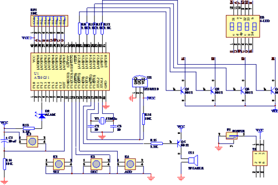

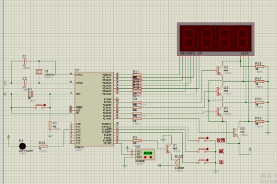

2020年09月04日 | 基于51单片机的温度报警器
2020-09-04 来源:51hei
本数字温度报警器是基于51单片机及温度传感器DS18B20来设计的,温度测量范围0到99.9摄氏度,精度为0.1摄氏度,可见测量温度的范围广,精度高的特点。可设置上下限报警温度,默认上限报警温度为38℃、默认下限报警温度为5℃(通过程序可以更改默认上下限值)。报警值可设置范围:最低上限报警值等于当前下限报警值,最高下限报警值等于当前上限报警值。将下限报警值调为0时为关闭下限报警功能。
程序
/*****定时器0中断服务程序*****/
void timer0(void) interrupt 1
TH0=0x3c;
TL0=0xb0;
x++;
/*****外部中断0服务程序*****/
void int0(void) interrupt 0
EX0=0;      //关外部中断0
if(DEC==0&&set_st==1)
          do{
                Disp_alarm(shangxian);
         while(DEC==0);
          shangxian--;
          if(shangxian}
else if(DEC==0&&set_st==2)
          do{
                Disp_alarm(xiaxian);
         while(DEC==0);
         xiaxian--;
          if(xiaxian<0)xiaxian=0;
/*****外部中断1服务程序*****/
void int1(void) interrupt 2
EX1=0;      //关外部中断1
if(ADD==0&&set_st==1)
         do{
         while(ADD==0);
          shangxian++;
          if(shangxian>99)shangxian=99;
else if(ADD==0&&set_st==2)
          do{
         while(ADD==0);
          xiaxian++;
          if(xiaxian>shangxian)xiaxian=shangxian;
