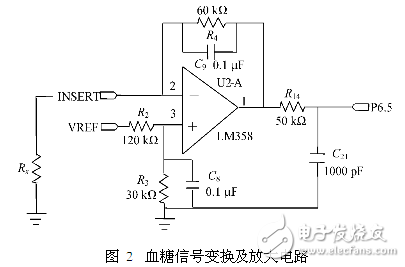

  血糖测试电路:在酶电极两端滴入血液后,会产生自由电子。由于电极两端存在激励电压,就会有定向电流流过电极。该激励电压是由ADC模块提供的1.5V稳压通过电阻分压而产生的,大约在300mV左右,它能产生μA级别的定向电流。由于A/D转换模块测量的是电压,所以需要将该定向电流转换成电压,并且进行一定的放大。本系统采用图2所示的电路来实现电流到电压的转换和放大。运算放大器LM358的反相端连接血糖试纸上的 酶电极,当有血液滴入时,该电极与地之间为等效电阻Rx,流过该电阻的电流正比于血液中的血糖浓度值。
采用MSP430单片机的可穿戴式血糖仪电路设计
  MSP430的A/D模块输出1.5V的稳压通过R2 和R3分压,产生300mV的激励电压,该电压通过运放的正端加到电极两端。R4起到反馈放大的作用,它将运放的输出范围限定在A/D模块的转换范围内。在PCB板布线时,由于运放输出和MSP430的ADC模块输入I/O口之间的走线比较长,为了确保测量值的准确,需要对测试电压进行滤波,C21就是用来起滤波作用的,以减少走线过长所引入的外来干扰对血糖测试的影响。而运放直接接电容负载容易引起输出震荡,R14的作用就是隔离运放和电容。由于电阻R14上会有电流流过,这样电阻两端就有压降存在,电压信号会受此影响而变化,为了不影响血糖测试的精度,R14 的值不能取得过大。跟据经验值取50Ω。

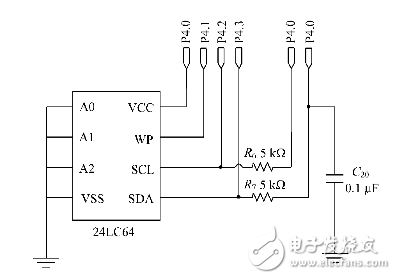

  本系统最多能够存储1000个历史数据,每个历史数据需要8B来保存,数据包含血糖值浓度及测试日期这两个信息,这样就需要8000B的存储空间。 24LC64是微芯公司出产的一片E2 PROM芯片,能够存储8KB,因此选取一块24LC64芯片即足够。
  E2 PROM和单片机之间的具体接线方式如图所示,P4.0~P4.3都是MSP430的数字I/O口。P4.1是写保护引脚,用来避免由于外部干扰或者程序出错对EPROM的误写操作。P4.2和P4.3是24LC64和MSP430进行通信的连接口。P4.0用于对24LC64供电,利用I/O口对该芯片供电的目的是为了降低系统运行时的整体功耗,此外,还节省了电子开关,降低了成本,有利于布线。
