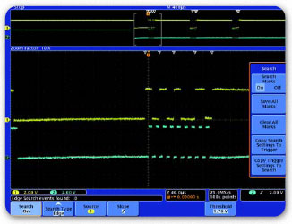

    探索长时间的数据记录(续)
    在检查信号时,您可能会发现许多波形区域需要进一步考察,或可以在其余分析中作为参考点使用。通过Wave Inspector®,可以把标志手动放在波形上,使用前面板和按钮,从一个标志跳到下一个标志,而不要求调节缩放标度或位置。
    除把标志手动放在波形上,Wave Inspector®还可以搜索整个采集,自动标志每次发生的用户指定事件。
    手动使用搜索和标志:
    1. 缩放信号,在屏幕中心定位感兴趣的事件。
    2. 按Mark Set/Clear 前面板按钮。
    3. 对感兴趣的所有信号重复上述操作。
    4. 按 和 箭头按钮,在事件之间即时跳动。
    自动查找感兴趣的事件:
    1. 按Search 前面板按钮。
    2. 选择Search Type (与选择触发类型类似),输入搜索准。
    3. 注意所有所有匹配的事件都在瞬间标上三角形。
    4. 与手动标志一样,使用 和 箭头在搜索结果之间导航。

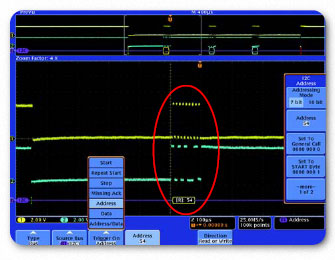

    触发I2C 串行信号:
    1. 连接串行数据和时钟信号。
    2. 按B1 前面板按钮,把输入定义为I2C 串行总线。
    3. 按Trigger Menu 前面板按钮。
    4. 选择Bus 触发Type。
    5. 选择要触发的信号事件,如某个Address 上的任何活动。
    6. 注意屏幕底部解码后的总线波形,它提供了简便的时
    间对准的串行信号解码。

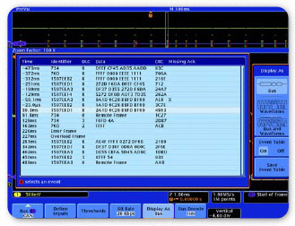

    捕获和分析汽车串行总线
    低速串行总线(如CAN 总线)正越来越多地用于汽车、航空和工业控制应用中。使用传统示波器、逻辑分析仪和协议分析仪调试和检验这些系统可能会非常复杂、困难。
    DPO4000系列选装的DPO4AUTO串行触发和分析功能可以迅速捕获和解码CAN串行总线业务,帮助检验和调试设计。
    触发CAN 串行信号:
    1. 连接和显示串行信号。
    2. 按B1 前面板按钮,把输入定义为CAN 串行总线。
    4. 选择Bus 触发Type。
    5. 选择要触发的信号事件,如每个Start of Frame。
    6. 在B1 菜单中,选择Display As Event Table。
    7. 事件表提供总线数据的文本读数,简便地与系统设计文档进行对比。注意,事件表中高亮度显示的内容与表格上方缩放窗口中选择的波形相对应,实现了与示波器显示屏的时间相关。

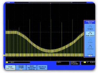

    捕获偶发毛刺
    在当前的高速数字电路设计中,偶发毛刺和随机异常事件可能会导致电路失效。DPO4000 系列使找到这些毛刺变得前所未有的简便,同时通过峰值检测功能简化了这一任务。峰值检测可以捕获和显示窄毛刺,即使是低速时基设置的低频信号也不例外。
    为使用峰值检测功能:
    1. 在屏幕上显示波形。
    2. 按Acquire 前面板按钮。
    3. 按Peak Detect 菜单按钮。
    4. 注意示波器捕获多个非常窄的毛刺,即使在扫描速度很慢时。如果没有峰值检测,那么将看不到这么多的毛刺。

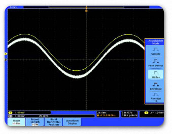

    考察微小的信号
    考察mV或μV范围的信号可能极具挑战,这不仅由于其信号幅度低,还因为其可能发生相对较高的噪声。
    通过ADA4000A 差分放大器,可以使用标准10X 无源探头,以直到100 μV/div的垂直分辨率采集差分信号。即使在单次事件上,DPO4000系列的Hi Res采集模式仍降低了噪声,提高了垂直分辨率。
    使用ADA400A 和Hi Res 采集和显示微小的差分信号:
    1. 在屏幕上显示波形。
    2. 按Acquire 前面板按钮。
    3. 按Hi Res 菜单按钮。
    4. 注意Hi Res采集模式显示了干净的黄色单次波形,原始信号则用白色表示。

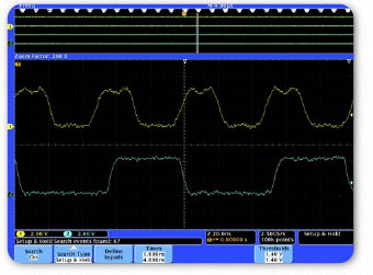

    调试数字定时问题
    数字设计人员必需迅速找到和分析各种电路定时问题。例如,数字电路中的建立时间和保持时间违规可能会导致不可预测的电路操作。DPO4000 系列提供了捕获违规的建立时间和保持时间触发功能,同时它提供了搜索功能,自动确定采集内部的所有违规。
    为找到建立时间和保持时间违规:
    1. 按Trigger Menu 前面板按钮。
    2. 在侧面菜单中,按Type,直到选择Setup &Hold。
    3. 使用多功能旋钮,设置所需的最小建立时间和保持时间。
    4. 按Search 前面板按钮。
    5. 选择Search on Setup & Hold,输入搜索参数或选择Copy Trigger Settings to Search。
    6. 注意其立即标出建立时间和保持时间违规数量,它们用白色三角形标出。

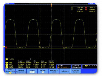

    检查信号完整性
    设计工程师必需检定设计中的信号,以保证设计在实际环境中可靠地工作。检定标准包括频率和幅度变化、上升时间、过冲、地跳动、串扰和其它信号完整性问题。通过DPO4000,可以简便地自动或使用光标完成这些测量。
    为进行信号完整性测量:
    1. 按Cursors前面板按钮两次,选择Horizontal Bar光标。
    2. 使用多功能旋钮,把一个光标放在接地上,把另一个光标放在负过冲上。
    3. 注意显示屏右上角光标读数中的过冲电压。
    4. 为在信号上进行自动测量,按Measure前面板按钮,选择所需的自动测量项目。
    5. 通过启用Statistics,可以监测最坏情况下测量项目随时间变化。

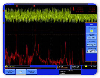

    查找非预计的电路噪声
    工程师和技术人员通常需要在原型中检查非预计的噪声。但是,在时域中可能很难分析噪声信号,如下图所示。DPO4000 系列快速傅立叶变换(FFT)为识别电路中的噪声来源提供了强大的工具。FFT 使得用户可以把信号划分成构成频率,然后示波器可以使用这些构成频率,显示信号的频域图。有了这些信息,开发人员可以把这些频率与已知系统频率关联起来,如系统时钟、频率振荡器、读/ 写选通、显示信号或开关电源。
    为在频域中考察噪声信号:
    1. 按前面板Math 按钮。
    2. 按FFT 菜单按钮。
    3. 按Window菜单按钮,直到选择Rectangular窗口,它在宽带噪声信号上提供了最高的频率分辨率。
    4. 在需要时,使用多功能旋钮,调节FFT 波形的垂直和水平位置和标度。
    5. 在本例中,FFT 中两个最高的峰值表明在6 kHz 和16kHz 时有明显的噪声源。在本例中,这些是耦合到信号中的系统时钟。

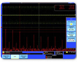

    分析电源线路谐波
    电源电路设计人员通常需要分析电路对电源线的影响。尽管理想的电源会给电源线带来恒定负荷,但实际电源电路并不能实现这一点,而会在电源线上产生谐波。DPO4000 及推荐配件(如TCP0030 电流探头)提供强大的工具,简便地测量电源电流,分析电源线上的谐波。
    为在电流波形上显示电源线谐波:
    1. 注意显示屏左下方的黄色读数,通过简单连接探头,波形的垂直单位已经自动设置成毫安(mA)。
    2. 按Math 前面板按钮。
    3. 按FFT 菜单按钮。
    4. 按Window侧面菜单按钮,直到选择Blackman-Harris。这个窗口最适合准确地测量幅度。
    5. 光标可以简便地测量FFT中谐波的绝对和相对幅度和频率,如基波和五次谐波。

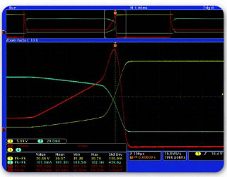

    测量开关电源电路
    开关电源转换产品设计人员通常需要分析其设计中元件消耗的瞬时功率,这一测量只能通过示波器实现。DPO4000的长记录长度、信号调节和全系列测量配件提供了强大的工具,可以简便地测量开关电源电路。
    为显示开关设备中消耗的瞬时功率:
    1. 测量开关设备中的电压(如从IGBT 集电极到发射器)。
    2. 测量流经设备的电流(如IGBT集电极电流)。注意显示屏左下方蓝色读数上的mA 单位。
    3. 按Acquire前面板按钮和选择Average或Hi Res采集模式,降低信号上的噪声。
    4. 按Math 前面板按钮,选择通道1 X 通道2,显示瞬时功率波形。
    5. 可以使用自动测量,显示电压、电流和功率测量,包括峰值和均值功率。

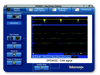

    使用OpenChoice® 编制结果文档
    实验室中的设计工程师和现场的技术人员通常需要存档使用示波器完成的工作。他们可能会把屏幕图保存到可移动存储设备上,然后把文件手动复制到PC 上。
    每部DPO4000 免费提供的简便易用的OpenChoice®Desktop 通过USB 直接把屏幕图传送到PC 上,简化了这些文档编制任务。
    1. 采集信号。
    2. 使用USB 电缆把示波器连接到PC 上。
    3. 启动OpenChoice® Desktop 程序。
    4. 按Select Instrument,选择适当的USB 仪器,点击OK。
    5. 按Get Screen,捕获屏幕图。
    6. 按Modify Note,添加备注。
    7. 按Save As,把屏幕图保存到PC 的文件中。
    8. 按Copy to Clipboard。然后可以启动文档编制程序,把图像粘贴到文档中。
