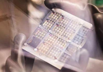

  为了满足可弯曲、可穿戴的电子产品的需求,美国德克萨斯大学达拉斯分校的研究人员及其国际同事开发出一种创造可折叠、扭曲、切割以及粘贴到不同表面上的微型LED的新方法。
  柔性微型LED可以被扭曲(左)或者折叠(右)。(图片来源:德克萨斯大学达拉斯分校)

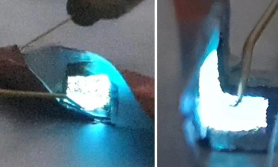

  德克萨斯大学达拉斯分校材料科学与工程系教授、这项研究的通讯作者 Moon Kim 表示:“这项研究最大的好处在于,我们创造出一款几乎可安装到任何表面上的可拆卸的LED。你可以将它转移到你的衣服甚至橡胶上,这是主要的创意。即使你弄皱它,它仍然可以继续工作。如果你将它切开,那么还可以继续使用半个LED。”
