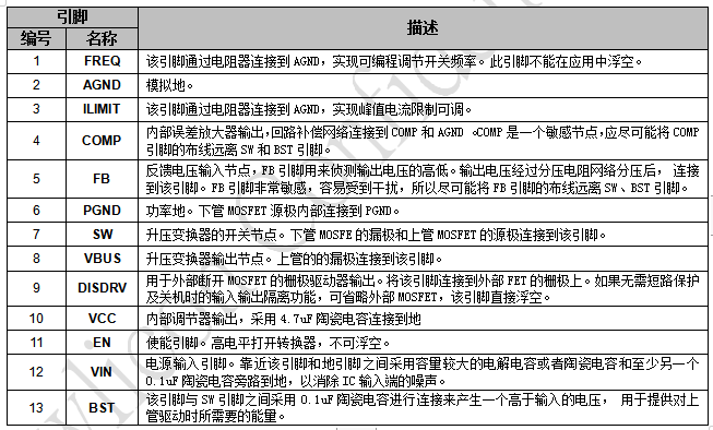

PL3050产品介绍
PL3050是一个20V的同步升压转换器,内置用于负载断开功能的栅极驱动器。PL3050集成了两个低导通内阻的功率MOSFET:7mΩ的开关MOSFET和7mΩ的整流MOSFET。
PL3050采用自动恒定频率的峰值电流模式控制。轻载时,PL3050工作与FCCM模式下,以避免产生低频噪音。
PL3050实现可编程的逐周期电流限制和可编程的开关频率调节功能。
当输出短路时,PL3050可以将输出端与输入端隔离。输出一旦短路,进入hiccup模式,降低热应力,短路状态释放后自动恢复。此外,PL3050还具有OVP和热保护,避免故障运行。

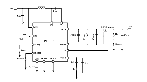

图1 PL3050典型应用原理图

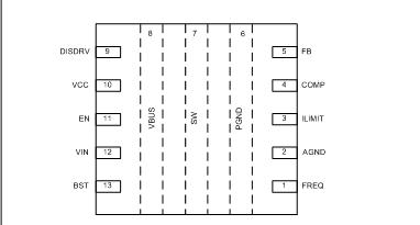

图2 引脚功能 (QFN13-FC)

1、原理图设计
图3 蓝牙音箱电源设计原理图

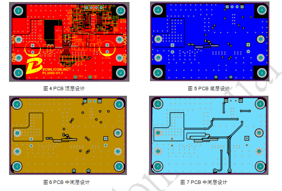

2、PCB设计

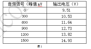

3)确定输出最大电压及最小电压,如表1
音频信号(峰值mV输出电压(V)
表1
根据最低输出电压及公式VOUT=VFB×(1+R1/R2)以及根据PL3050 Vfb=1.2V 且 Ifb引脚最大漏电流50nA的要求,为保证精度R2取47K,那么R1取324K,如图6:

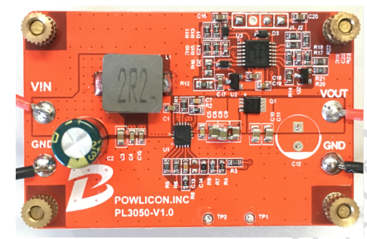

4、方案测试
图9 方案实物图
本方案针对两节锂电池输出15V电压,支持15V电压、4Ω BTL负载条件下功率为2x30W(TPA3118D2)的功放。以下测试数据以15V固定电压输出得到,包络部分未参与。后面会做出计算范例。

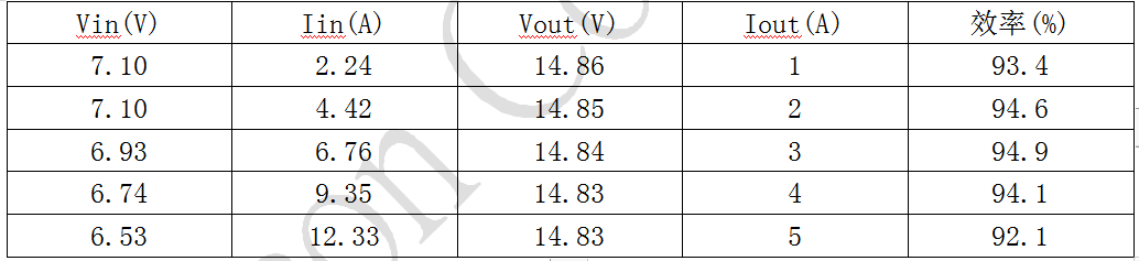

1)效率测试

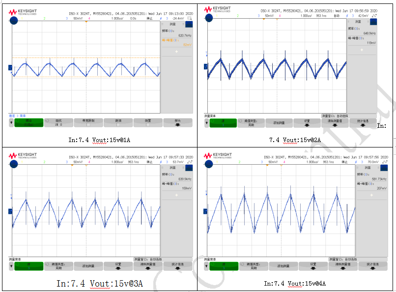

2)纹波及噪声

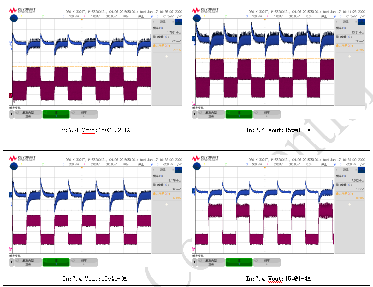

3)动态测试

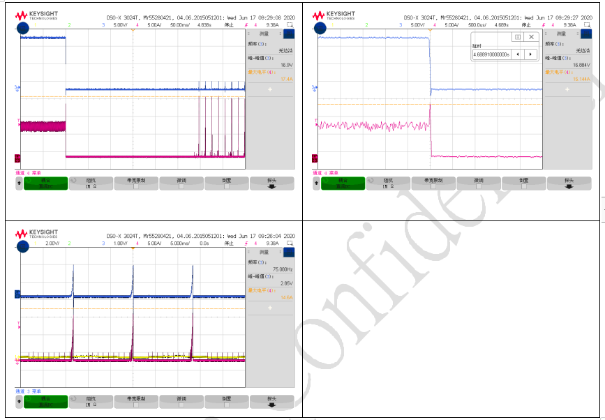

4)短路测试

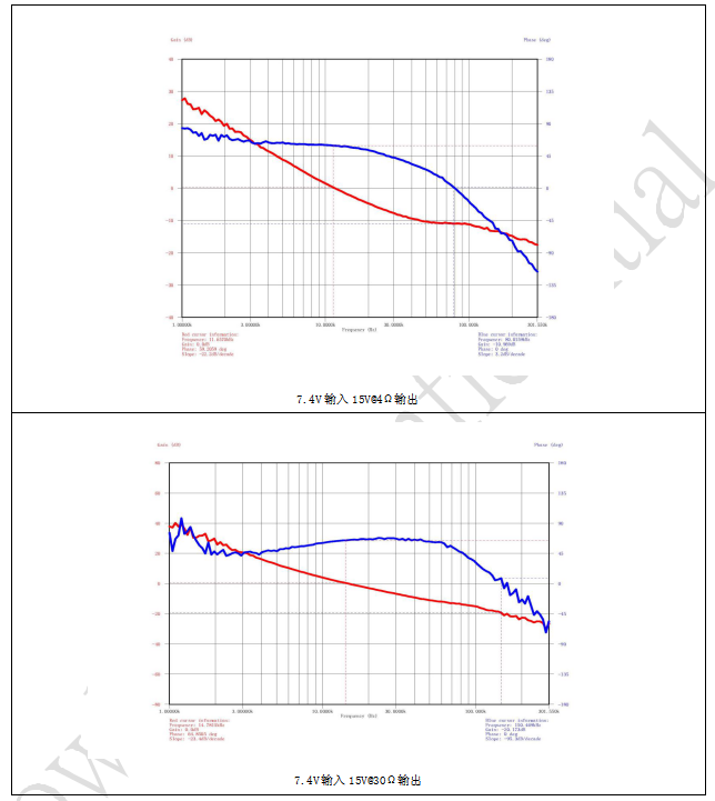

5)伯德图测试
