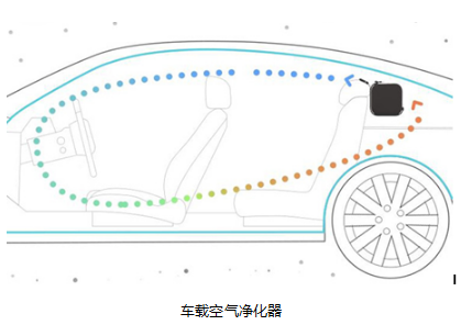

第一步:它的工作原理是通过一个感应器实时监测车内空气质量及气味,当系统认为车内空气污染超出标准以后系统会首先命令空调系统使用外循环用以吸入新鲜空气。新鲜空气吸入后会经过一个用添加葡萄种子多元酚制造的过滤芯来过滤花粉、臭气和一些过敏源。
第二步:位于车内后视镜内部的湿度感应器通过对车窗雾气的探测来调整空调的除湿模式以避免空气过于干燥,这个功能只能监测湿度并调整空调的除湿模式,并不具有加湿功能。
第三步:过滤完的新鲜空气通过风道来到中控台下部配有绿叶乙醇及香木香料的香味装置,它会把空气中融进一些树木和绿叶的自然香气。
第四步:当空气到达出空调风口时,负离子发生器制造大量负离子并混合进空气。最后系统根据日光照射量及车外气温,模仿自然风流动模式和频率将空气吹进座舱,营造出在森林中穿行的惬意感觉。
除此之外,如果系统检测到外部空气比较恶劣也会和其他智能自动空调一样自动切换到内循环模式。但切换后空调滤芯和负氧离子发生器依然能对车内空气进行过滤和净化,也是其一大特点。这套系统的目的是通过流动的风以及芳香的空气让驾乘者能够从过度紧张的状态中解脱出来,保持头脑清醒,进入注意力和集中度较高的放松状态。

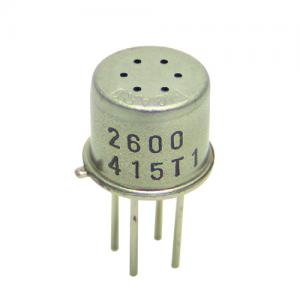

1、空气质量传感器TGS2600描述:
空气质量传感器TGS2600是日本进口的空气质量传感器对极其微弱的空气污染气体具有很高的灵敏度(侧重于香烟烟气)。像香烟烟雾中存在的氢气或一氧化碳,此空气质量传感器可检测到几个ppm的氢气。TGS2600由于实现了小型化,加热器电流仅需42mA,外壳采用标准的TO-5金属封装。
2、空气质量传感器TGS2600特点:
* 低功耗
* 对污染空气有高灵敏度
* 使用寿命长、成本低
* 应用电路简单
* 体积小
3、空气质量传感器TGS2600应用:
空气清新机控制、通风控制、 空气质量监测

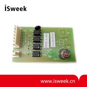

4、 TGS2600空气质量检测模块 FSM-A-002 :
FSM-A-002型空气质量检测模块, 是为使用TGS2600传感器作为检测空气质量的用户提供的一种快捷方便的检测模块, 它可以节省用户对传感器性能的了解, 单片机开发等繁杂的工作。按广泛应用在空气质量检测及控制领域。
根据空气质量可输出①空气清洁、②轻度污染、③中度污染、④重度污染(四级)状态 ,并可通过演示板(选配)对应的①绿色、②黄色、③橙色、④红色(四级)状态的显示。
