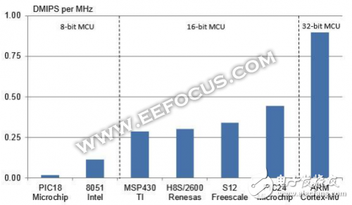

即使最小的32位CPU也能做到8位CPU所能做到的一切,如图1所示。
1、能够处理更复杂的计算。例如包括本机自带的DSP、图像处理以及姿势识别功能。
2、数据挖掘和分析、数据库查找。
3、实时的多任务处理系统。
CPU移植到32平台有必要吗?低成本32位CPU移植案例分享
图1-使用Dhrystone做基准的单片机性能比较

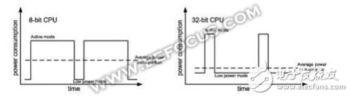

能耗:例如这样一个常见的低功耗设计:CPU先处于睡眠的低功耗模式,定期醒来并在主动模式下执行代码(图2)。在两种模式下32位CPU可能需要比8位CPU更多的用电,但32位CPU花更少的时间执行代码。因此,32位CPU更多的时间是在低功耗模式下的。在许多情况下,这可能会导致它的平均功率比8位CPU更小。
图2:计算密集型任务的平均能耗比较

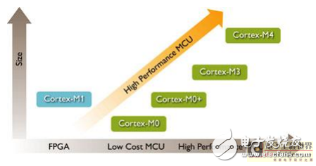

ARM Cortex-M处理器家族是CPU可升级的最好的例子。如图3所示:
图3-ARM Cortex-M处理器家族概述

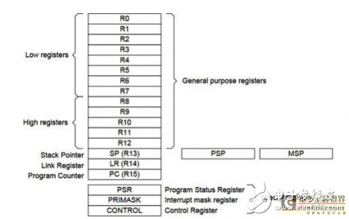

CPU和MCU举例,为了对移植过程有更好地理解,让我们来详细了解一下上下文中ARM Cortex-M0和PSoC 4000。ARM Cortex-M0处理器是最小的ARM核心。其寄存器架构(图4)和指令集使它支持C工具。
图4:Cortex-M0登记册架构
所有寄存器都是32位,使用32位寻址,拥有4Gbyte地址空间。大多数8 位CPU仅限于64Kbyte的地址空间。
有12的通用寄存器。(低寄存器R0-R7有更多的支持指令集)。特殊寄存器包括:
双堆栈指针(R13)来帮助实现一个实时操作系统(RTOS)
链接寄存器(R14)快速从函数调用返回
程序计数器(R15)
程序状态寄存器(PSR)包含指令的结果如零和保持标志以及当前异常数
中断屏蔽寄存器
控制寄存器控制堆栈指针哪个有效

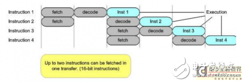

Cortex-M0核心指令集设置简单但功能强大并且有大量的处理模式。它拥有优秀的代码密度。从一个8位的CPU将C代码移植到Cortex-M上,CPU经常使用更少的内存。
ARM Cortex-M系列CPU指令流水线,如图5所示。这就增加整体代码执行速度,因为CPU可以执行一条指令的同时抓取和解码后续指令。
图5:Cortex-M处理器中的流水线划分

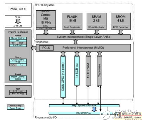

PSoC 4000是入门级PSoC 4系列的一员。除了Cortex-M0处理器,它有一组可灵活动态配置外围设备,如图6所示。
图6:PSoC 4000框图
这种CPU也有电容式触摸感应特性。电容式感应在成本、性能和防静电保护方面比机械按钮有显著的优势。

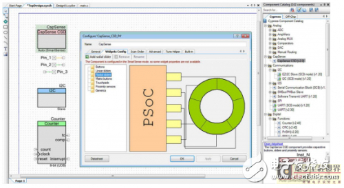

Cypress也提供PSoC开发工具,一个适用于PSoC3、4和和5 LP设备的集成设计环境(IDE)。PSoC开发工具是一个免费的基于windows的IDE支持PSoC-based系统的硬件和固件设计。
你可以使用经典的,熟悉原理图来设计。组件包括自动生成API代码,可以大大减少您编写的代码量。使用PSoC开发工具是很容易实现在PSoC系列之间的设计移植在。如图7所示。
您还可以导出PSoC的设计到其他IDE,例如:µVision 和IAR。
图7:PSoC开发工具进行组件配置
