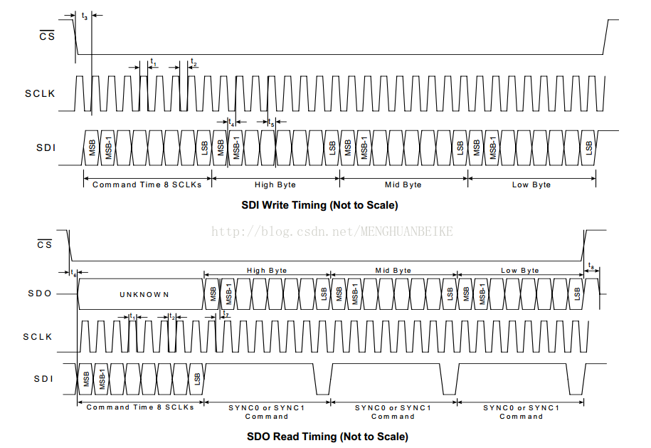

根据cc5463的datasheet查看相关spi的时序,时序图如下
根据该时序图,当CS=0的时候,通讯有效;当数据在时钟上升沿开始改变。然后CLK空闲时是低电平。由此判断CPOL=0,CPHA=1;
可是根据这个配置设置stm32的spi,却无法正常通讯,折腾很久还是无果。回想起这个芯片的驱动程序原来是在51单片机上面运行的,故打算用逻辑分析仪在51单片机上读取该芯片的通讯时序。

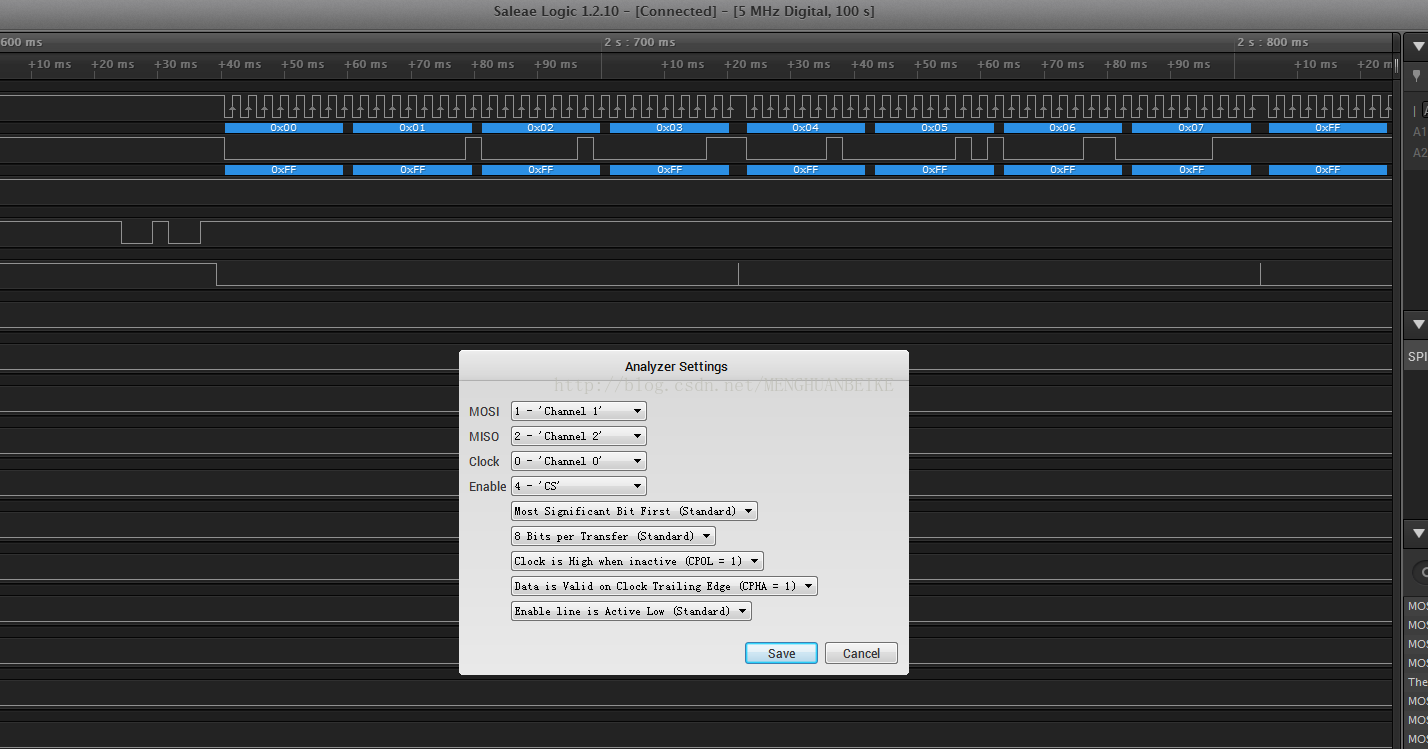

我使用的逻辑分析仪是salea logic16,抓协议之前必须事先配置好,配置图如下:

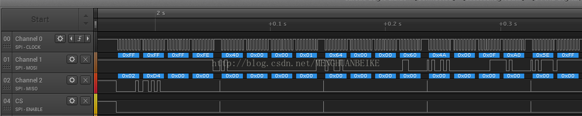

抓取的时序图如下
根据逻辑分析仪的数据,可以知道CPOL=1,CPHA=1,由此说明cc5463的时序图有误,导致stm32与cc5463无法正常通讯。按照这个配置我重新配置了stm32的spi,最后终于可以正常通讯了。stm32的spi配置如下:
