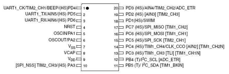

  在使用STM8S003时由于引脚不够,于是将PB4和PB5作为普通IO口使用,结果无论程序如何调整,始终无法输出高电平,在网上查了很多资料,实践之后终于搞明白了问题所在。
  首先PB4和PB5是可以作为I2C复用端口的,手册上做了如下介绍:
  可以发现PB4和PB5后面对于端口性质的定义为T,表示真开漏模式,内部既没有P-Buffer,也没有连接到VDD的保护二极管,也就是说在程序中无论怎么设置,PB4和PB5都只能是开漏模式,弄清楚这一点之后,如果需要将PB4和PB5作为普通IO口使用,建议加上拉电阻,这样就可以正常输出高低电平了。
