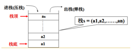

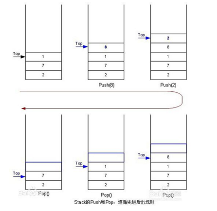

这里的pop和push到都是什么意思?其实这是堆栈数据结构使用两种基本操作:推入(压栈,push)和弹出(弹栈,pop):
推入:将数据放入堆栈的顶端(数组形式或串列形式),堆栈顶端top指针加一。
弹出:将顶端数据数据输出(回传),堆栈顶端数据减一。

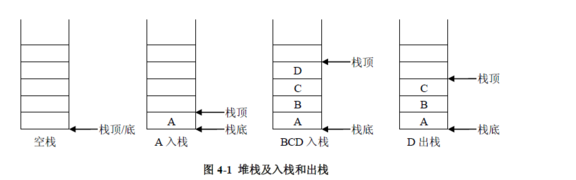

栈(stack)又名堆栈,它是一种运算受限的线性表。其限制是仅允许在表的一端进行插入和删除运算。这一端被称为栈顶,相对地,把另一端称为栈底。栈就是一个桶,后放进去的先拿出来,它下面本来有的东西要等它出来之后才能出来(先进后出)

其实堆栈本身就是栈,只是换了个抽象的名字。其特性是: 最后一个放入堆栈中的物体总是被最先拿出来,这个特性通常称为后进先出(LIFO)队列。堆栈中定义了一些操作。 两个最重要就是上述提到的PUSH和POP。PUSH操作在堆栈的顶部加入一个元素,POP操作相反,在堆栈顶部移去一个元素,并将堆栈的大小减一。

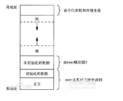

而堆栈通常被放置在机器的最上面的地址区域。它们通常从最高的内存位置增长到较低的内存位置,允许在程序内存末端和堆栈“顶部”之间的内存使用中获得最大的灵活性。在我们的讨论中,堆栈在内存中是“向上”增长还是“向下”增长基本上是不相关的。堆栈的“top”元素是最后被推入并将首先被弹出的元素。堆栈的“底部”元素在删除时将使堆栈为空。

栈:在Windows下,栈是向低地址扩展的数据结构,是一块连续的内存的区域。意思是栈顶的地址和栈的最大容量是系统预先规定好的,在 WINDOWS下,栈的大小是2M(也有的说是1M,总之是一个编译时就确定的常数),如果申请的空间超过栈的剩余空间时,将提示overflow。因此,能从栈获得的空间较小。
堆:堆是向高地址扩展的数据结构,是不连续的内存区域。这是由于系统是用链表来存储的空闲内存地址的,自然是不连续的,而链表的遍历方向是由低地址向高地址。堆的大小受限于计算机系统中有效的虚拟内存。由此可见,堆获得的空间比较灵活,也比较大。
