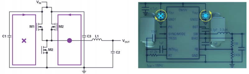

Silent Switcher 降压型稳压器设计在高开关频率(>2 MHz)下提供高效率、超低电磁干扰辐射,从而可实现非常紧凑且低噪声的降压解决方案。该系列采用了特殊的设计和封装技术:在设计上,通过将热回路分成极性相反的两个回路,形成可以相互抵消的局部磁场;在封装上,通过倒装硅芯片并添加铜柱来缩短内部 FET 到封装引脚和输入电容的距离,以缩小热回路的范围。利用上述技术,Silent Switcher 在 2 MHz 下能够实现>92%的效率,同时可以轻松符合 CISPR 25 5 类峰值 EMI 限制。
Silent Switcher 稳压器中的磁场抵消
新一代的 Silent Switcher 2 技术的内部结构采用铜柱代替键合线,增加了内部旁路电容,以及集成式衬底接地平面以进一步提高 EMI,使其对 PCB 布局不敏感,从而可简化设计并降低性能风险。

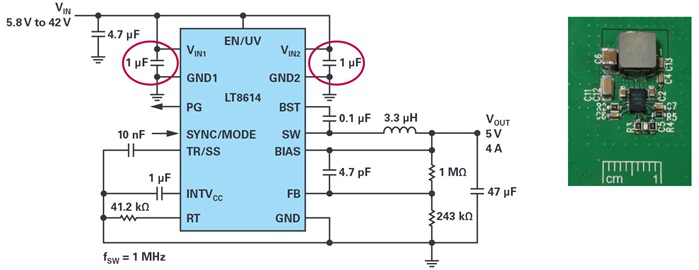

典型的 Silent Switcher 应用原理图及其在 PCB 上的外观

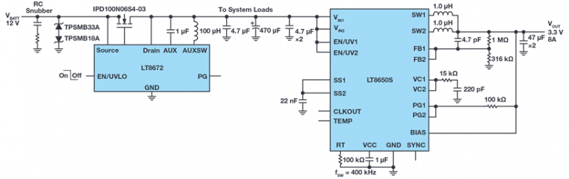

1  应对车载高电流应用
汽车应用要求系统不产生可能干扰其他汽车系统正常运行的电磁噪声。例如,开关电源是高效率电源转换器,但会产生不受欢迎的可能影响其他系统的高频信号。开关稳压器噪声发生在开关频率及其谐波处。受此类噪声影响的传感器和其他仪器可能会运行不正常,引起可闻噪声或严重的系统故障。
下图展示了一种低 IQ(静态电流)、低噪声解决方案,支持汽车 I/O 和外设的高电流应用。前端的 LT8672 保护电路免受电池反向故障和高频交流纹波的影响,正向压降只有几十 mV。LT8650S 的开关频率为 400 kHz,输入范围为 3 V 至 40 V,两个通道并联工作时输出能力为 8 A。两个去耦电容靠近 LT8650S 的输入引脚放置。由于采用 Silent Switcher 2 技术,即使没有安装 EMI 滤波器,高频 EMI 性能也十分出色。该系统符合 CISPR 25 Class 5 峰值和均值的限值要求,而且裕量很大。
LT8672 和 LT8650S 配置用于高输出电

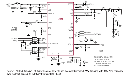

2  应对宽调光比 LED 照明应用
LED 照明的许多应用都需要宽调光比。以汽车为例,汽车平视显示器、信息娱乐系统和仪表盘照明中使用的 LED 背光灯必须具备足够的亮度,以便与在白天不断涌入车内的直射阳光相抗衡,而且还能把亮度降低几个数量级,以避免在夜间使驾驶者出现瞬间致盲。这种极端 LED 调光要求在不增加昂贵降噪组件和复杂性的情况下会难以符合 CISPR EMI 标准。
LT3932 通过纳入许多旨在最大限度降低 EMI 的内置功能,使得可同时实现高调光比和低 EMI:
借助其用于低 EMI 热环路的 Silent Switcher® 架构最大限度降低 EMI。
内置的扩展频谱频率调制 (SSFM) 功能电路有助降低传导和辐射 EMI。
LT3932 的转换速率是受控的,以在保持低噪声性能的同时优化效率。
2MHz 汽车 LED 驱动器具有低 EMI 和在内部产生的 PWM 调光以及整个输入范围内的 90% 峰值效率 (未采用 EMI 滤波器时效率为 ~91%)
集成了 36V、2A 开关的 LT3932 同步降压型 LED 驱动器将其高效率集成化电源开关内置在一个小外形 4mm x 5mm QFN 封装中,并能以高达 2MHz 开关频率运行,适用于紧凑的高带宽设计。凭借用于处理开路和短路 LED 的内置故障保护功能,以及旨在帮助降低 EMI 的扩展频谱频率调制,LT3932 可满足汽车和工业 LED 照明应用的苛刻要求。

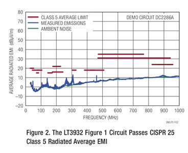

LT3932 电路通过了 CISPR 25 Class 5 辐射平均 EMI 测试

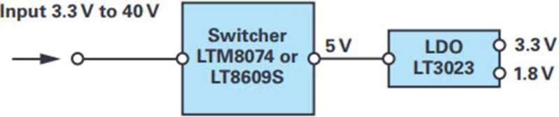

3  应对高精度测试测量应用
为了确保高精度,精密测试和测量系统需要具有低纹波和辐射噪声的电源解决方案,从而不会降低高分辨率转换器信号链的性能。在这些测试和测量应用中,生成双极和 / 或隔离系统电源给系统设计人员带来了电路板面积、开关纹波、EMI 和效率方面的挑战。
许多精密测试和测量仪器(如源表或电源)需要进行多象限操作,以获取并测量正负信号。这就需要从单个具有低噪声的正电源输入有效地生成正负电源。使用 Silent Switcher、μModule 稳压器 LTM8074 提高降至更低电压的高效率解决方案如下图所示。
在低 EMI 的情况下将电压降至更低电压轨的电源解决方案
LTM8074 是采用小型 4 mm × 4 mm 尺寸 BGA 封装的 Silent Switcher、µModule 降压稳压器,能够以低辐射噪声提供高达 1.2 A 电流。此µModule 器件效率高且具有极低的辐射噪声,因此是为噪声敏感精密信号链供电的绝佳选择。根据连接到放大器、DAC 或 ADC 等由电源供电元件的 PSRR,也许可以从 Silent Switcher 输出端直接为其供电,无需 LDO 稳压器进一步过滤电源纹波,而传统开关需要这样做。1.2A 的高输出电流也意味着在需要的情况下,它可用于为 FPGA 等系统中的数字硬件供电。LTM8074 的小尺寸和高集成度使其非常适合空间受限应用,同时简化并加速开关稳压器电源的设计和布局。
