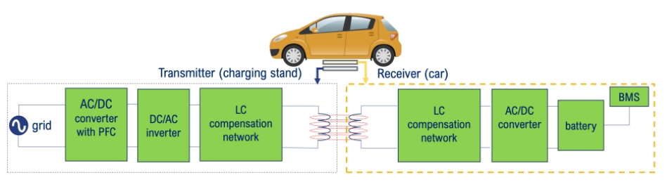

这就是无线充电可以发挥重要作用的地方。有可能为电动汽车的移动性提供更灵活和更具成本效益的方法。
image.png?imageView2/2/w/550
图1:无线充电传输过程从电网到发射机,再到接收机。来源:KEMET
通过不需要电线和笨重的直立电源,电动汽车司机可以在更多的地方充电。此外,它还提供了一个创新的技术解决方案,以解决公众对共享充电设备的担忧。
充电如何进行
在固定基础设施方面,有两种主要技术:发射器(充电座)和接收器(汽车)。当车辆进入充电区域时,系统启动,电源的交流电压转换为直流电,通过无线感应电源传输为电池充电。
简单地说,一个典型的平台可以看到由AC/DC转换器转换的电源,功率因数校正级用于通过将输入电流转换为与电网电压同相的正弦波形来提高效率,从而提高功率因数。

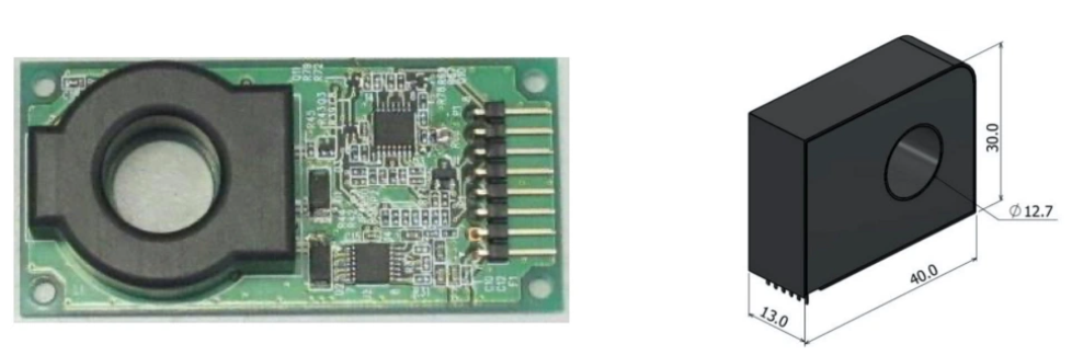

DC/AC逆变器产生80 kHz至120 kHz的高频交流电压。然后使用补偿网络来提高系统效率,使用谐振电容器减少附加损耗(图2)。
图2交流/直流泄漏电流传感器提供了温度和电流的鲁棒偏移特性。来源:KEMET
然后使用铁氧体板支撑的发送器和接收器线圈来增强和引导磁耦合以实现无线传输。同时,在接收端,高频交流被转换成高功率和高压直流电,然后连接到电池。电池管理系统(BMS)用于提供电源控制和通信,并执行诸如检查电池电量等功能,最终实现稳定和安全的操作。
