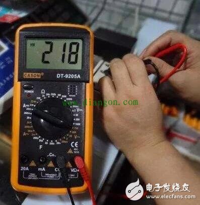

用万用表区分火线和零线,我们要把黑色表笔插在公共端,也就是万用表上的黑色孔,红色表针插在红色的孔,上面写有VAC那个孔,也就是交流电压档;
数字万用表如何判断零线和火线
用万用表判断零线和火线,首先我们要知道待测线路的大概电压,例如居民用电都是220V左右,那我们选择的量程就是750V,就是将中间的旋转开关转至750V档;
数字万用表如何判断零线和火线
然后我们用左手把黑色的表针与墙面或者是地面接触,用右手拿着红色的表笔,用表笔去接触待测的线路或者是插孔等带电点,我们观察万用表读数;
万用表的读数如果是220V左右,那么我可以确认这根就是火线;万用表的读数如果是很低,也就是20V左右,那么我们就可以确认这根是零线;
数字万用表如何判断零线和火线
同样的方法我们也可以确认哪根是地线,如果万用表的读数是接近于0,那么我们就可以确认这根是地线;
这样我们就用万用表区分出了线路中的火线、零线和地线,感觉是不是很简单;
