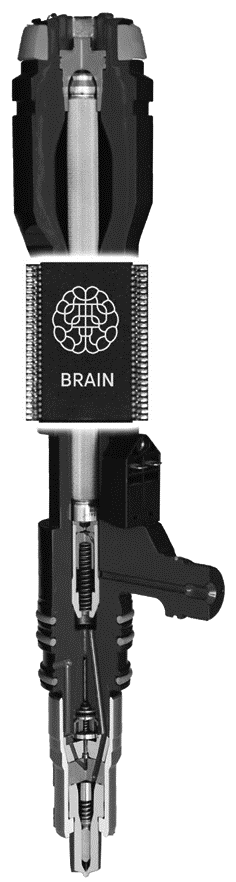

作为1种全新的高度集成的方法,智能喷油器的信号调节和处理组件位于喷油器上端或靠近喷油器部位(图1)。喷油器螺线管高频制动引起的信号干扰和恶劣的环境条件(如温度和振动等)会影响压力信号,在电子设计过程中应将其考虑在内。通常,喷油器需要电子元件检验哪些附加功能可以通过数字化来实现。目前可实现的基本功能包括漂移补偿、状态监控、组件的数字识别及负荷记录器。
图1 集成本地智能技术的喷油器
图1 集成本地智能技术的喷油器

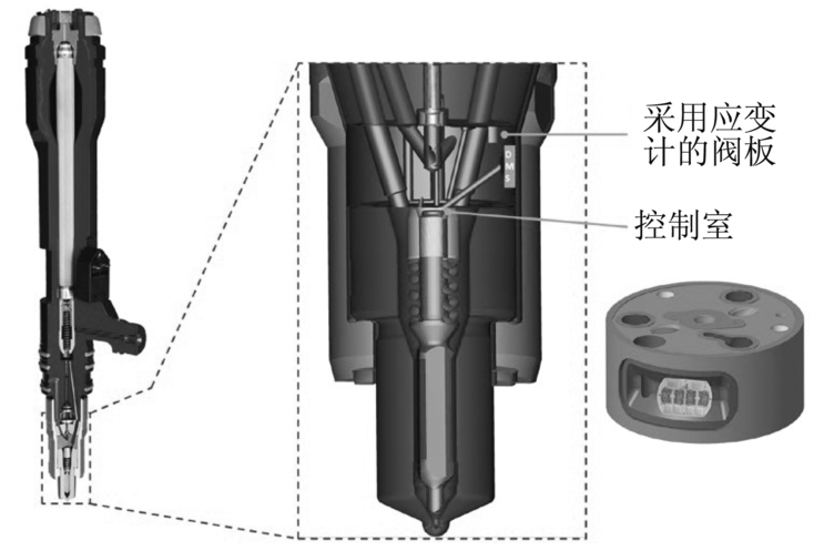

由于传感器安装在空间狭小的区域,并且承受着来自执行器、辅助阀,以及各种入口和出口施加的高机械应力,因此测量喷嘴针阀上方的控制室压力比较困难。在初始方法中,从控制室至部件外壁正下方有1个盲孔。盲孔区域采用应变计,从而将传感器功能集成到喷油器组件中(图2)。所有应变计元件的原型都是在此基础上设计的。这种采用粘合应变计的技术现已成为WoodwardL’Orange公司在实验室和单缸试验机上采用的最先进技术之一。应变计目前尚未达到可投入制造的阶段,其主要原因是采用薄膜技术的应变计结构和喷油器液压部件的边界条件具有显著差异。
图2 用在针阀上方的应变计元件
图2 用在针阀上方的应变计元件

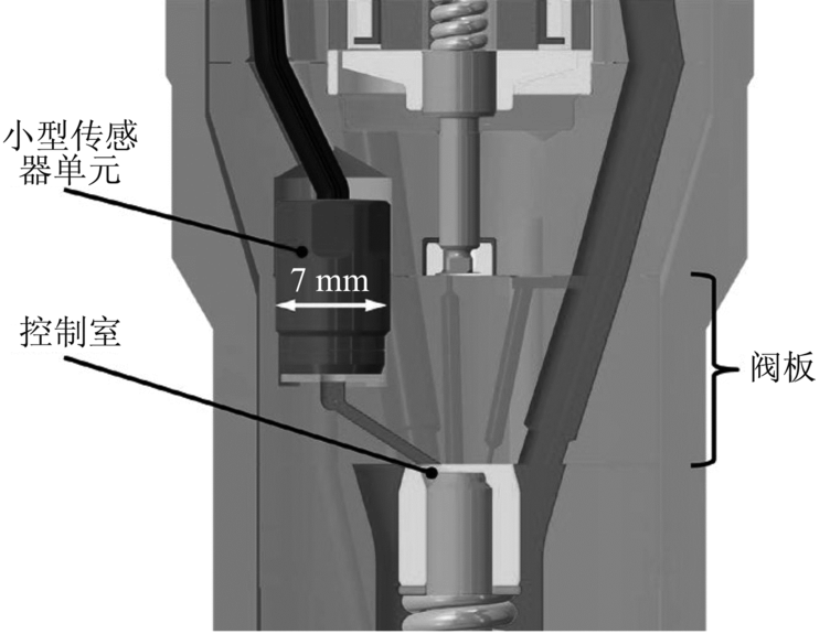

出于上述原因,WoodwardL’Orange公司正在与合作伙伴共同开发高度集成的压力传感器,并可应用于WoodwardL’Orange公司的所有喷油器。图3示出安装在最紧凑的喷油器系列产品上的传感器,其外部尺寸符合商业传感元件的要求。通常,传感元件安装在1个大型外壳中,并配有放大器和插接件。当采用NFC技术时,这些传感元件集成在1个非常紧凑的密封壳体内。根据信号特征表明,传感器小型化可能导致的体积下降现象且不会影响信号评估。
图3 高度集成的压力传感器
图3 高度集成的压力传感器

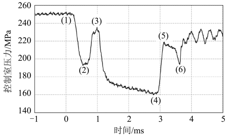

图4示出了在喷嘴针阀上方的控制室中所测得的典型压力信号曲线。当螺线管出现激励时,喷油器的辅助阀开启,控制室中的压力下降且针阀没有移动;当压力超过将针阀保持在密封座中的力时,针阀开始移出阀座并进行燃油喷射。该阶段的压力曲线取决于控制室的流入与流出以及针阀的开启速度。当针阀到达其上止点时,控制室内的压力下降到由入口和出口之间的比率所确定的压力水平。当螺线管激励过程结束时,辅助阀关闭,控制室内的压力迅速上升且针阀不会移动。当针阀向其阀座移动并达到阀座时,控制室内的压力再次急剧上升,此时喷油过程结束(图4)。由该信号曲线可以看出,即使喷油量非常小,压力幅度也几乎相当于系统压力的50%,因此信噪比良好。
图4 喷嘴针阀上方的控制室中的压力曲线
图4 喷嘴针阀上方的控制室中的压力曲线
如果只需要检测喷油过程的开始和结束,那么仅需要识别信号中明确显示的最小值,其余信号曲线信息包括节流阀横截面、针阀速度和辅助阀特性等,将用于第2开发阶段。

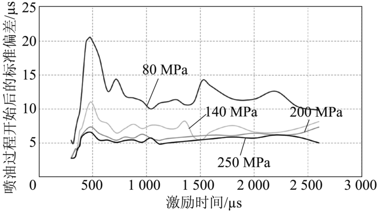

根据所需精度,选择以50~100 kHz的采样率采集信号。通过对输入信号进行多次过滤和推导的算法,识别出2个特征极值并确定其相对于激励开始时的位置。该算法适用于不同的液压结构,且在运行时非常稳定。在任何系统压力下,喷油开始和结束时检测到的散射区均小于22 μs。图5示出了喷油过程开始后激励持续时间的标准偏差。当前的实验室设备还无法检测到哪部分散射是由喷油器引起的。目前,可以测量的最小量低于全负荷喷油量的1%,且验证率超过98%。因此,该方法实际上可用于瞬态过程的逐次校正。
图5 计算喷油开始的标准偏差,每次在恒定的激励
时间和不同的系统压力下进行50次喷射通过具有相应算法的稳健传感器技术进行连续且详细的喷油器监测。通过这种方式实现完整信号的高频记录,以便在将来采用更复杂的程序时,可以从信号曲线中获得上述附加信息。

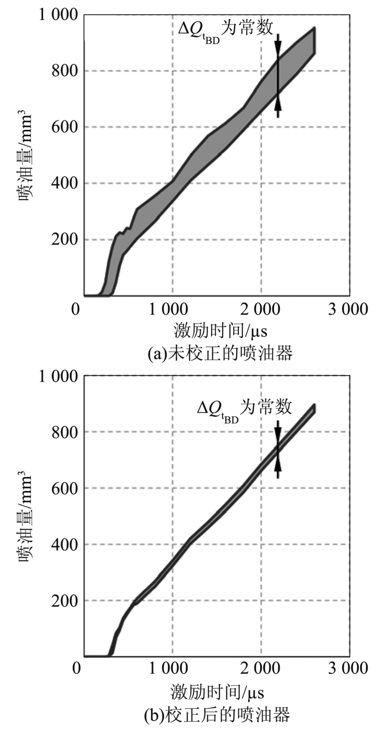

图6比较了约1 000 h运行时间后的未校正的喷油器与校正后的喷油器。部分喷油器超出了公差限制范围。图6示出了所考虑喷油器的包络线。喷油量在激励时间内处于恒定压力作用下。结果表明,在校正情况下,全负荷工况下的喷油器散射现象改善了80%。优化散射可使寿命期间的排放值和油耗值稳定,并且延长喷油器的使用寿命。
图6 1 000 h运行时间后的喷油量曲线散射

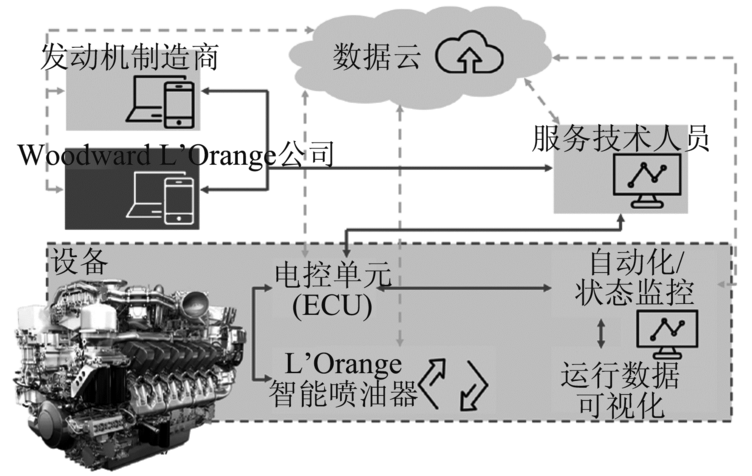

本文介绍了智能喷油器的基本功能,并用于下一代喷油器的第1开发阶段。如果这些功能得以实现,并且可与其他发动机部件、发动机操作系统,以及数据云实现联网,由此可开发出许多其他的功能(图7)。将燃烧室压力指示和喷油器监测结合在一起,可以改进热力学分析和发动机诊断,或者简化非常规燃料的使用。状态诊断可以改善零部件市场的销售和物流流程,还可以通过不同的方式应用状态诊断,如将其用于识别燃料过滤装置中的缺陷(当多喷油器加速磨损时),或者在系统安装之后显示出各个喷油器的磨损状态,还可检测再制造是否经过授权。智能喷油器为各个燃油喷射组件的数字化奠定了基础,推动喷油技术进入下一个发展阶段。
图7 智能喷油器集成系统
图7 智能喷油器集成系统
