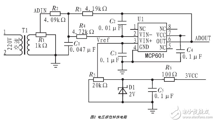

  系统主要由以下4大模块组成:中央处理器、电源电路、电压极性转换电路和显示电路。
  为了保证硬件电路设计的通用性,采用单级性电压测量的方法,将输入的双极性电压转换成单级性电压进行测量。然后将转换后的电压送入单片机A/D模拟通道进行模数转换,最终将转换的数字信号在LCD液晶上显示。系统设计框图如图1所示。

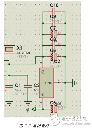

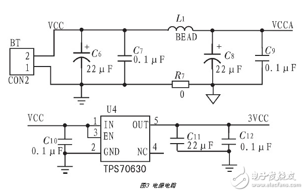

  2.3电源电路
  用电池给系统供电,由于MSP430系列有内置模拟电源和模拟地,所以要进行模拟电
  源和数字电源的转换,以便给芯片供电。然后将电池电源转换为3V左右的电源给系统供电。具体电路如图3所示。

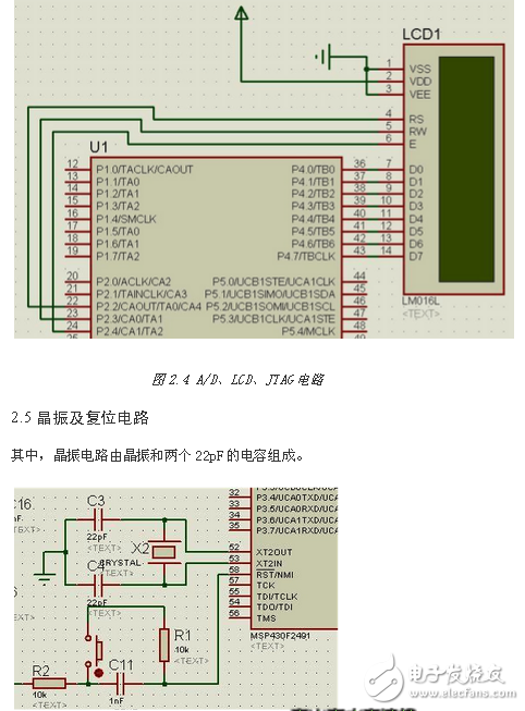

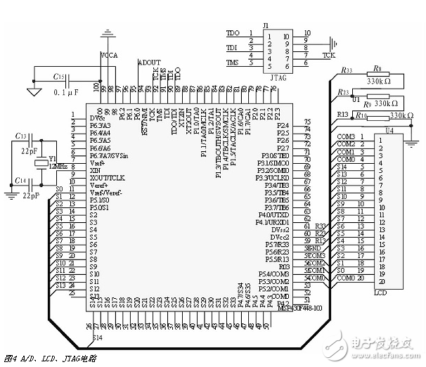

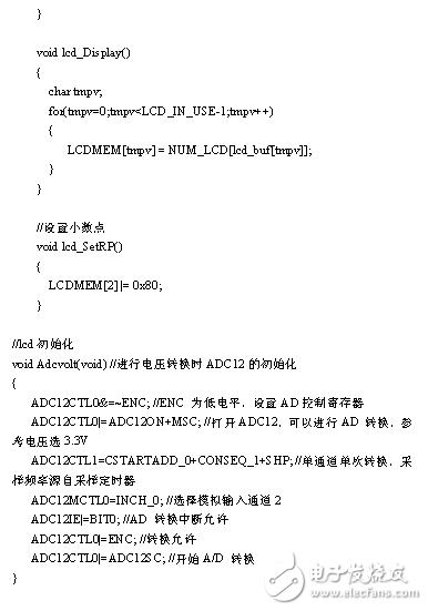

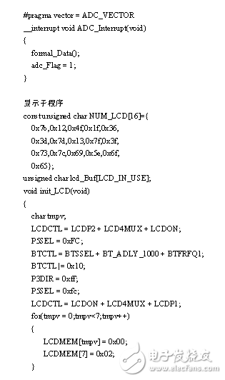

  2.4 A/D转换、输出显示电路及JTAG接口电路
  A/D转换用到了模拟输入通道A0,LCD显示用到了S0至S20,使用4MUX模式。液晶
  所需要的模拟信号由外接的等值电阻产生。具体电路如图4所示。

  图2.5晶振及复位电路

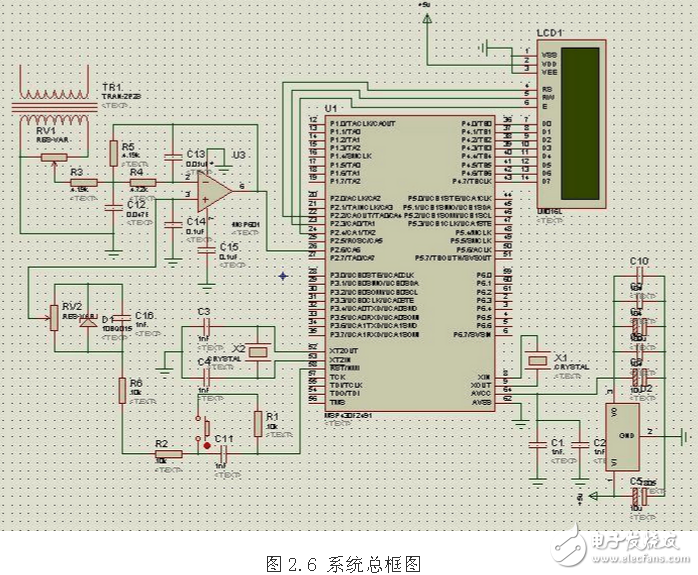

  2.6系统总硬件电路图
  系统总硬件电路图包括中央处理器msp430单片机、电源电路、电压极性转换电路和显示电路及晶振电路。
  msp430单片机报告,msp430f448

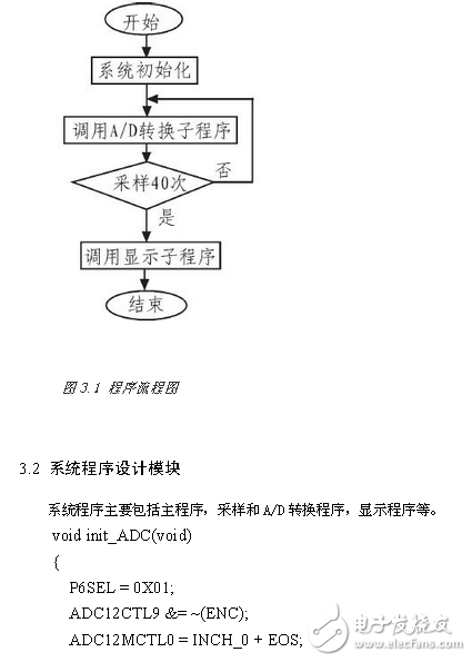

  3系统软件设计
  3.1 概述

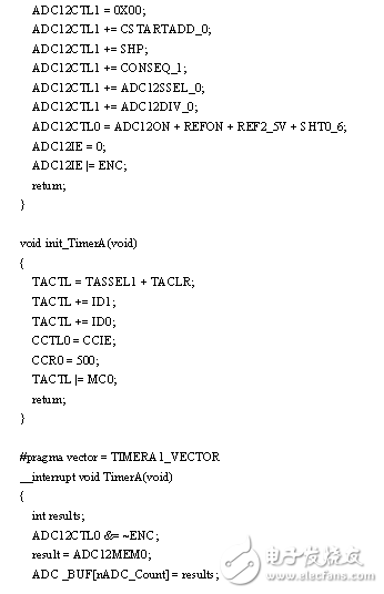

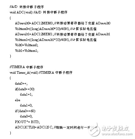

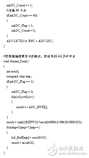

  对于交流采集,需要在1个工作周期内采集40个点,即时间间隔为500μs,时间间隔
  采用定时器实现。

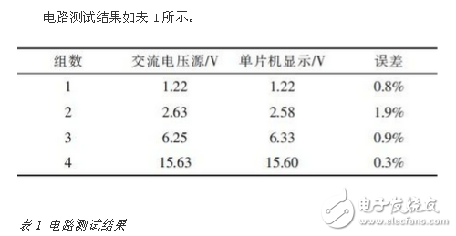

  3.3 调试及仿真
  经软件调试-仿真器proteus调试通过,并烧录芯片,得到所要求的设计结果。如图3.4试验成功。
  通过上述结果分析,测量较高值时测量精度有点低,误差大。但数值小的时候测量精度很高。不足之处是本设计的外围分压电路是通过调节电位器来实现的分压效果,实际电路受到电压源等因素影响较大,这之间会因为电压值的不同而引起效果好坏的改变。
