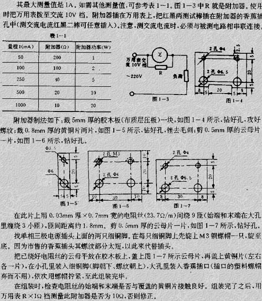

2020年09月11日 | 自制500型万用表附加器(可测量交流电流)
2020-09-11 来源:elecfans
500型万用表不能测量交流电流,本例介绍一种附加器。需要测量交流电流时就把附加器插在万用表的正和负的插孔里,不用时拔去。不改变本身机构,非常方便。
