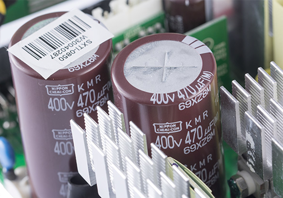

旗舰级的讯景XTi 850电源配置有两个主电容,等效容量达到940μF
而在旗舰级的PC电源中,其主电容与额定功率的比例会更大一些,大都接近甚至超过1:1的比例。以讯景XTi 850电源为例,其额定功率为850W,但是配置了两颗470μF的主电容,等效容量为940μF,留出的余量可以说是非常充足。
