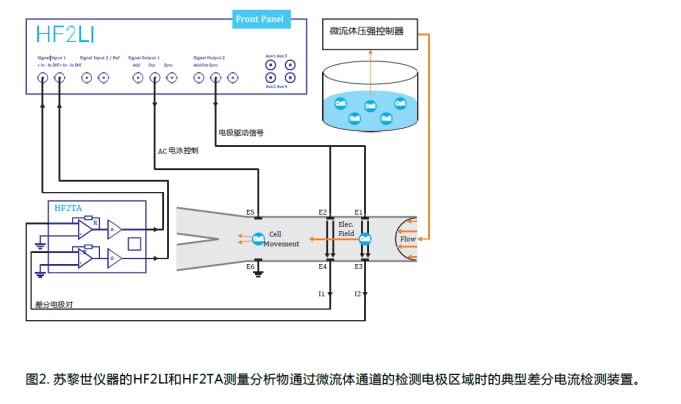

瑞士苏黎世仪器的HF2LI 在微流控电阻抗谱测试中有着广泛的应用。
其主要优势:
1 能同时测量6个不同频率的阻抗
2 快速测量微流控过程,时间分辨率高达5 μs
3 极宽的测量频率范围,从1 mHz到50 MHz
4使用差分电流输入来降低背景噪声
典型结果和原理图
图1. 使用基于HF2LI的微流控测量装置测量的电流。图1上:在10 MHz下的电流幅值和相位。图1下: 在6个不同频率下同时测得的电流虚部。在两图中,跨阻抗放大系数均为1KV/A。
测量方式
为什么选择HF2LI?
1 简化实验搭建,和检测和分类于用一台仪器即可完成
2 包含LabOne® 数据采集和处理软件
3 包含5种API(Matlab®, LabVIEW®, .NET, C, Python)便于自动化工作
4 可单独使用,亦可用于系统集成
测量微流体中的粒子或细胞需要极高的灵敏度和快速的响应。当待测分析物进入和离开差分电极对时,测得的波形分别会显示出峰值和谷值(图1)。利用差分方式,背景噪声被充分抑制,低噪声环境,保证了计数的高分辨率和准确性。HF2LI双通道高频锁相放大器在微流控电阻抗谱测试中发挥着至关重要的作用(图2)。使用LabOne自带的绘图仪或者数据采集模块DAQ,可以在5 μs的时间分辨率下同时记录多个频率的阻抗。而且,LabOne还具有丰富的参数扫描仪功能,可提供1mHz到50 MHz的范围扫频阻抗谱。
